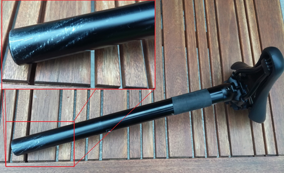

Der knarzende Rahmen
Besonders oft vermutet man in diesem Szenario ja den Antrieb als Quelle allen Übels. Meine erste "Press Fit", von der ich ja schon gelesen hatte, dass sie geräuschanfällig sein kann, stand als erster Verdächtiger im Raum. Oder kommt es doch von der Tellis-Stütze, die entgegen aller Testberichte doch nicht so spielfrei sitzt, wie beworben? ... Nein, nicht in diesem Fall: Die hintere Steckachse war die verantwortliche Geräuschquelle. Auf gut Glück hatte ich die Achse entfernt, um sie auf ausreichende Fettung zu prüfen und anschließend wieder montiert. Und siehe da: Das Geräusch trat nicht mehr auf. Somit erzeugte bis dahin die wohl nicht ganz einwandfreie sitzende Steckachse über den Resonanzkörper des Rahmens laute Geräusche, die das Ohr eher in der Mitte des Bikes verortet hätte. Hier hat der Radon-Monteur wohl nicht ganz sauber gearbeitet.
