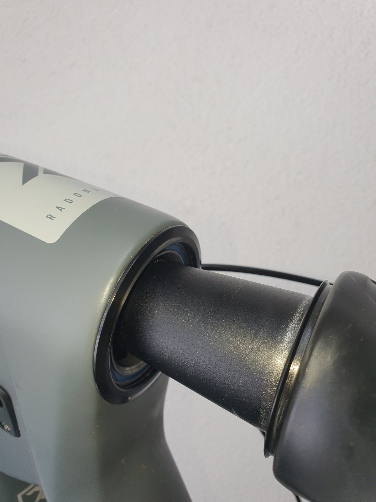

Nach einigen Abfahrten fiel mir auf, dass der Lenker sich „komisch“ verhält. Mal ist er leichtgängig mal ist es schwergängig. Bei größeren Sprüngen hat es vorne immer einen „klonck“-Geräusch gegeben. Zuhause angekommen ging es auf Fehlersuche. Vorbau ab, Gabel raus, fetten, einstellen und dann gings wieder Richtung Buck. Gleiches Spiel, beim härteren Einfedern macht es „klonck“, Lenker schwer, wieder Einfedern, Lenker leichtgängig. Die Stimmung kippte
. Bloß kein AEG (Ausgepackt/Eingefahren/Garantie) dachte ich. Also wieder Richtung Heim und mit Verstand anschauen. Ich bin kein ausgebildeter Rad-Mechaniker. Folgende Sachen sind mMn. auffällig.
- Gabelkonus, zeigt auf der Lauffläche einen einseitigen Lackabrieb in Fahrtrichtung.
- Gabelkrone schleift an der Steuersatz-Schale, einseitig in Fahrtrichtung.
- Steuersatz-Schale, Spaltmaße zum Rahmen unterschiedlich (vorne/hinten)
Was meint Ihr sind die o.g. Auffälligkeiten im Rahmen oder ist das Ding hi? Hatte schon jemand gleiches oder ähnliches Problem mitm Jab?
