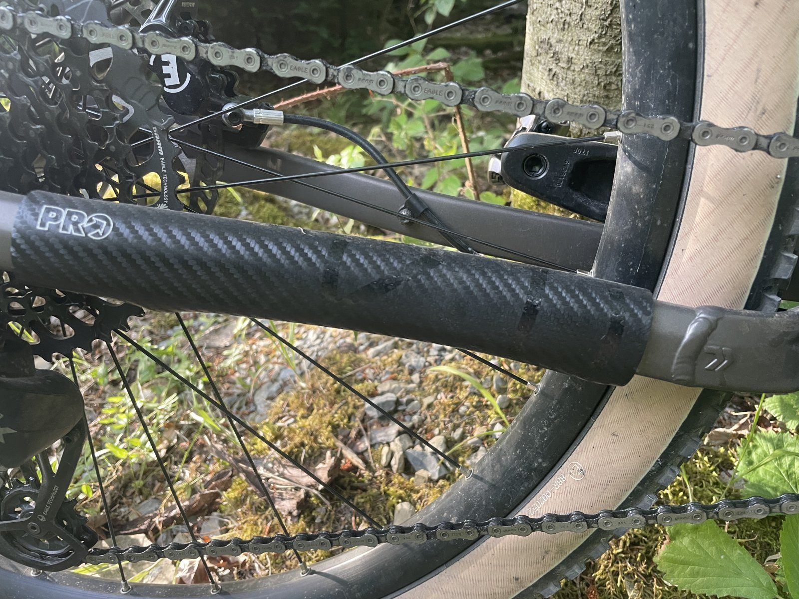

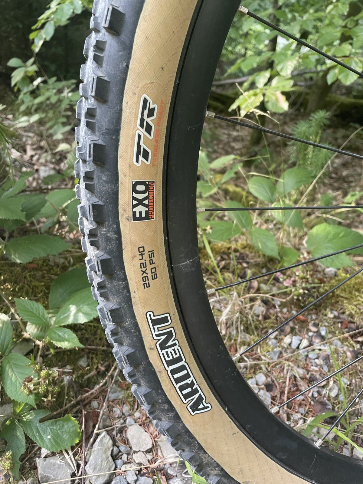

Anbei noch ein paar Ideen für Anbauten und Umbauten. Die Kettenführung habe ich durch einen Bash-Guard ersetzt. Die Kette ist mir bei 1x12 noch nie abgesprungen. An einem Baumstamm oder großen Fels hingegen gab es schon einige Kontakte die letzten Jahre. Auch wenn das eher 26 und 27,5" Räder betrifft. Die bleischweren Mininion habe ich durch Ardent und Ikon ersetzt. Die Kombi bewährt sich bei mir seit Jahren. Spart etwa 600 g Gewicht. Durch die vordere Breite von 2,4" kann nun auch der ab Werk mitgelieferte Mud-Guard an der Federgabel angebracht werden. Die billige Schutzfolie an der Kettenstrebe habe ich durch eine billige Neopren-Ummantelung ersetzt. Leise, sicher, haltbar.
