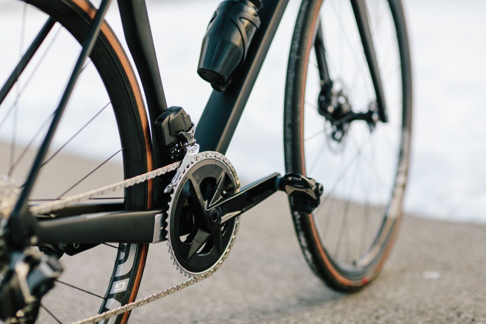

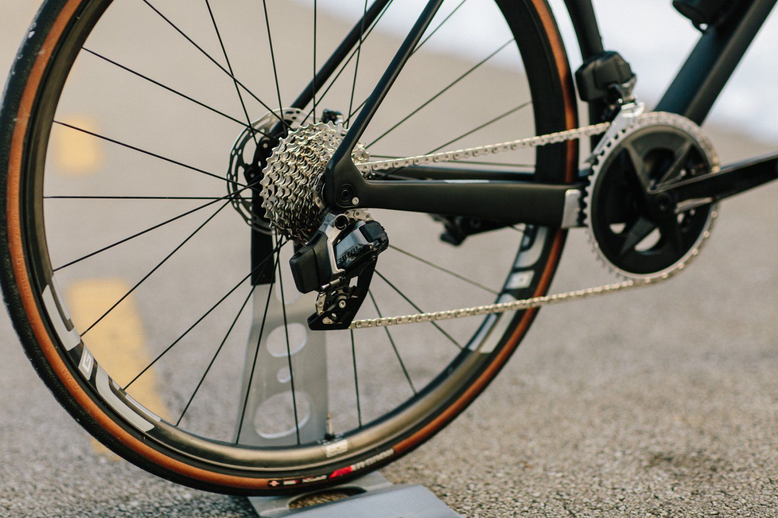

Aktuell schaue ich mir den neuen Velobuild CX-002 Rahmen an.
http://www.velobuild.com/products/v...bon-fiber-cyclocross-frame-full-inner-routing
  • 600$ + 130$ shipping
  • Ein Cyclocross Rahmen mit Platz für 42mm Reifen, eigenes Design von VB.
  • wiegt in Schwarzmatt in Größe M aber 1260 Gramm, also sollte robust sein.
  • proprietäre Aero-Sattelstütze (finde ich nicht gut aber ok)
  • BB86 Pressfit (finde ich auch nicht gut)
Die Bilder sind von Patrick Lino, der den Rahmen gerade frisch mit Rival AXS 2x12 aufgebaut hat und damit Cyclocross-Rennen fahren möchte. Youtube und Instagram sind verlinkt.
https://chinertown.com/index.php/topic,3965.0.htmlhttps://www.instagram.com/p/CoN6xHbOU1K/?igshid=MDJmNzVkMjY=
