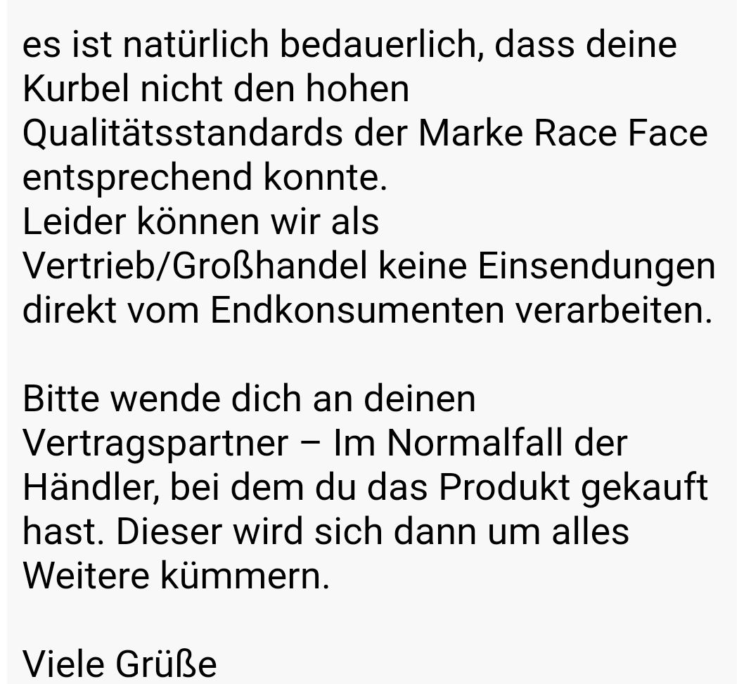

Rückantwort von RF ist nun endlich gekommen.
Kann ich da Hoffnung haben? Ich versuche mal vom Verkäufer der Kurbel die Rechnung des Rades zu bekommen, die könnte helfen...

Re: Race Face Next SL und Easton EC90 SL Kurbel - Kurbelarme nicht parallel
Ich finde es nebenbei sehr bedenklich dass mich der Service-Mensch von RF fragt, ob der Fehler nicht verschwindet, wenn ich die Spindle um einen Zahn drehe.
Ich hatte ihm natürlich Bilder geschrieben und auch von den 2,6° erzählt. Das würde ja bedeuten dass deren Spindel statt 8 dann ca. 138 Zähne hätte. Eine Drehung um einen Zahn entspricht 45°. Oder hab ich ihn falsch verstanden?
Er muss eine falsche Montage eben ausschließen.
Wenn der Kunde 2,6 Grad schreibt müssen es nicht immer auch wirklich 2,6 Grad sein.
Geh zum Händler, der soll die Kurbel bei RF reklamieren, dann bekommst ne Neue.
Ist doch gut, ne Gebrauchte gekauft, ne Neue bekommen?

Na das glaube ich erst wenn ich ne neue bekomme. Hab ja noch keine Rechnung vom Verkäufer bekommen.
Montiert hatte ich sie noch nicht. Mit Hand/Armkraft lässt sich a nichts bewegen und macht auch keine Geräusche.
Dem Verkäufer ist es nicht mal beim Fahren aufgefallen. Und die Kurbel kam nicht zusammen geschraubt bei mir an, also konnte er es auch gar nicht so einfach sehen. Die Kurbel hat er durch eine XTR ersetzt, da er gerne Gruppenrein am Spark fahren wollte. Macht Sinn für mich. Bin immernoch mit ihm in Kontakt, ist echt in Ordnung der Typ. Ihm ist das richtig unangenehm. Er bietet mir sogar an, dass ich mein Geld zurück bekomme. Aber ich wollte erstmal die Rückantwort von RF abwarten und jetzt warte ich noch auf die Antwort von Bike Aktion.

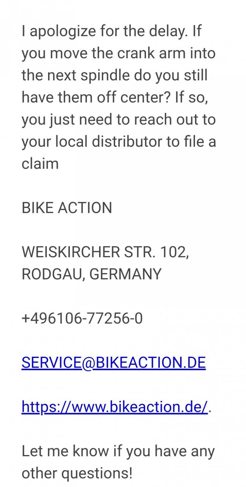

Antwort von Bike-Aktion ist da. Das wird wohl doch nicht so einfach...
Nun bin ich auf die Rechnung angewiesen. Damit könnte ich zum Händler und der würde sich dann "um alles kümmern". :(

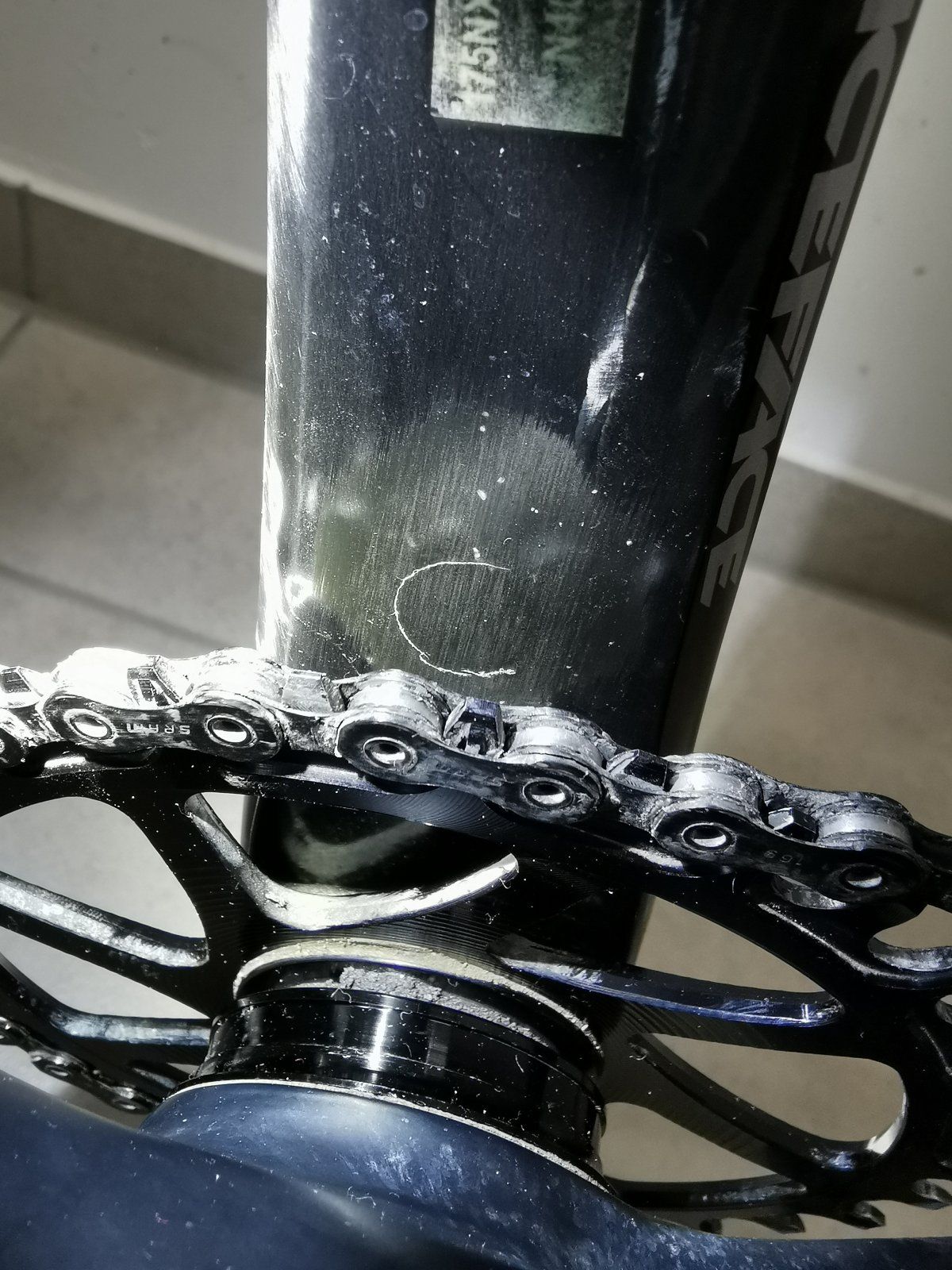

Hab gerade noch eine nette Eigenart der NEXT SL entdeckt...
An der Innenseite sind jeweils Löcher die mit einem kreisrunden Teil verschlossen sind. Vermutlich wird da der Schlauch * rausgezogen. Der Bereich ist verschliffen und überlackiert.
Nach ein zwei Jahren siehts dann aber so aus:
Ich kann den "Deckel" auch ein wenig reindrücken und er schließt wieder sauber ab.
Bei meiner G4 auf beiden Seiten, bei der G3 bisher nur auf einer. (da fällts auch wegen dem matten Lack nicht so auf)
Habt ihr das auch?
