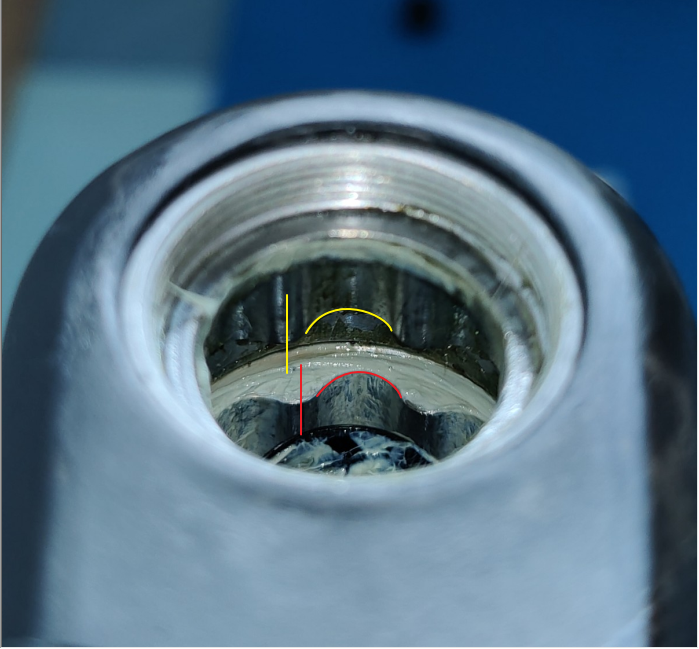

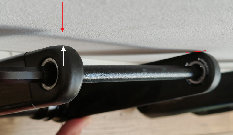

Hallo zusammen,
mir ist heute etwas sehr eigenartiges aufgefallen. Die Kurbelarme an meiner Next SL und EC90 SL sind nicht auf einer Linie mit dem Innenlager. Beide Kurbeln sind nahezu im Neuzustand demontiert von Neurädern. Somit liegt auch keine Rechnung vor, mit dem man einen Garantiefall anstreben könnte.
Am besten ist dies sichtbar, wenn man die Kurbel ausbaut und die beiden Arme in eine Richtung varbaut.
Grund ist hierfür eine Abweichung/Verdrehung beim Einkleben der Wellen-Aufnahme in den Carbon Hebelarm.
Ist euch sowas schon mal aufgefallen? Zuerst ist es mir bei der Next SL aufgefallen, wo die Abweichung echt recht krass ist. Um herauszufinden, ob es ein Einzelfall ist, hab ich nochmal meine EC90 SL angeschaut. Genau das gleiche bloß etwas weniger schlimm.
Bis zu welch einem Grad ist sowas tolerabel? Wird man dies in einem unrunden Tritt merken? Hab sowieso schon Probleme mit dem Kreuzbein, da will ich solche Abweichungen eigentlich nicht haben. Ist ja als wenn ich mit Schuhen mit verschieden dicken Sohlen laufe oder Rad fahre. Kann man das irgendwie kompensieren? Was schlag ihr vor?
hier sind beide Arme parallel übereinander gepackt, dort sieht man gut die Verdrehung der beiden Aufnahmen zueinander.
Next SL
EC90SL
Update. Ich habs mal versucht zu messen. Abweichung liegt bei 8mm. Bei 175mm Radius sind 2,6° Abweichung. Teilt man dies je Kurbelarm auf sind es 1,3° pro Arm.
Teil man die 8mm auf, sind es 4mm pro Arm die sich die beiden Arme näher kommen bzw. von einander entfernen, je nach dem welche Hälfte man sich anschaut.
gar nicht geil!
Gruß
CS

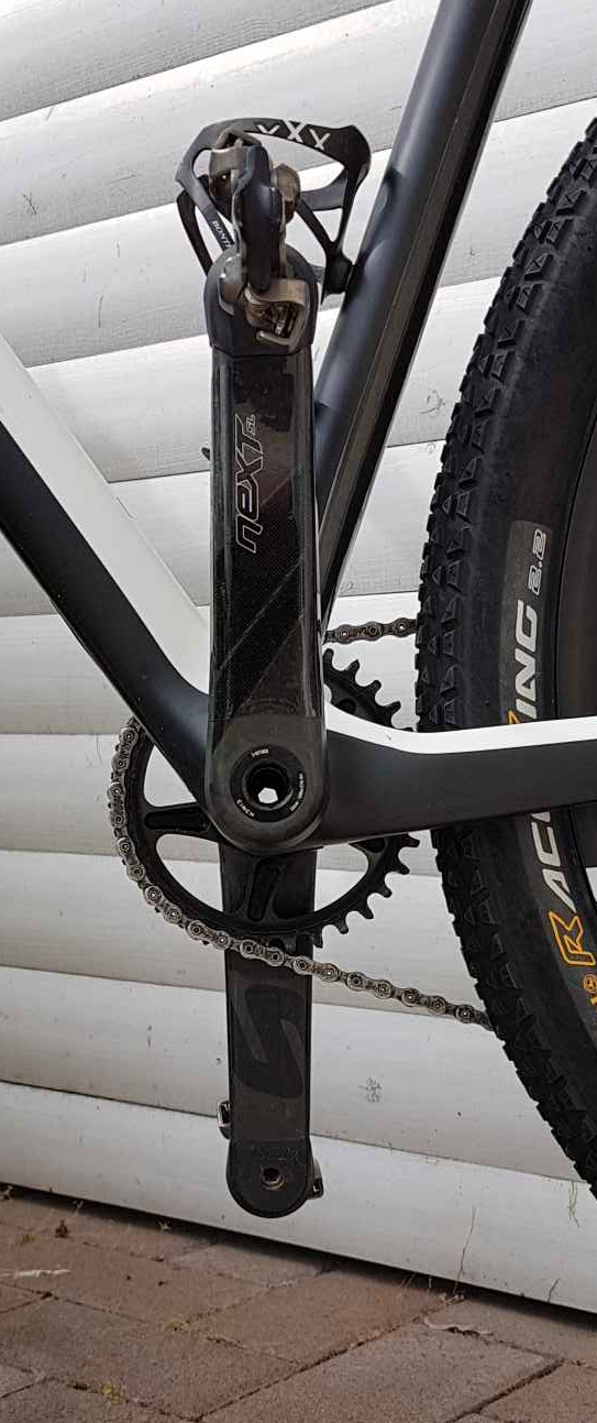

RF Next SL G5, gaaaanz leicht "nach hinten gebogen". Scheint also schwierig zu sein eine gerade Kurbelgarnitur herzustellen. Eventuell hat es aber auch andere Gründe (Ergonomie beim Treten ?)
Bei so wenig hätte ich auch keine Schmerzen. Meine EC90 ist für mich auch i.O. bloß die krassen 4/4mm bei der Next machen mir Sorgen

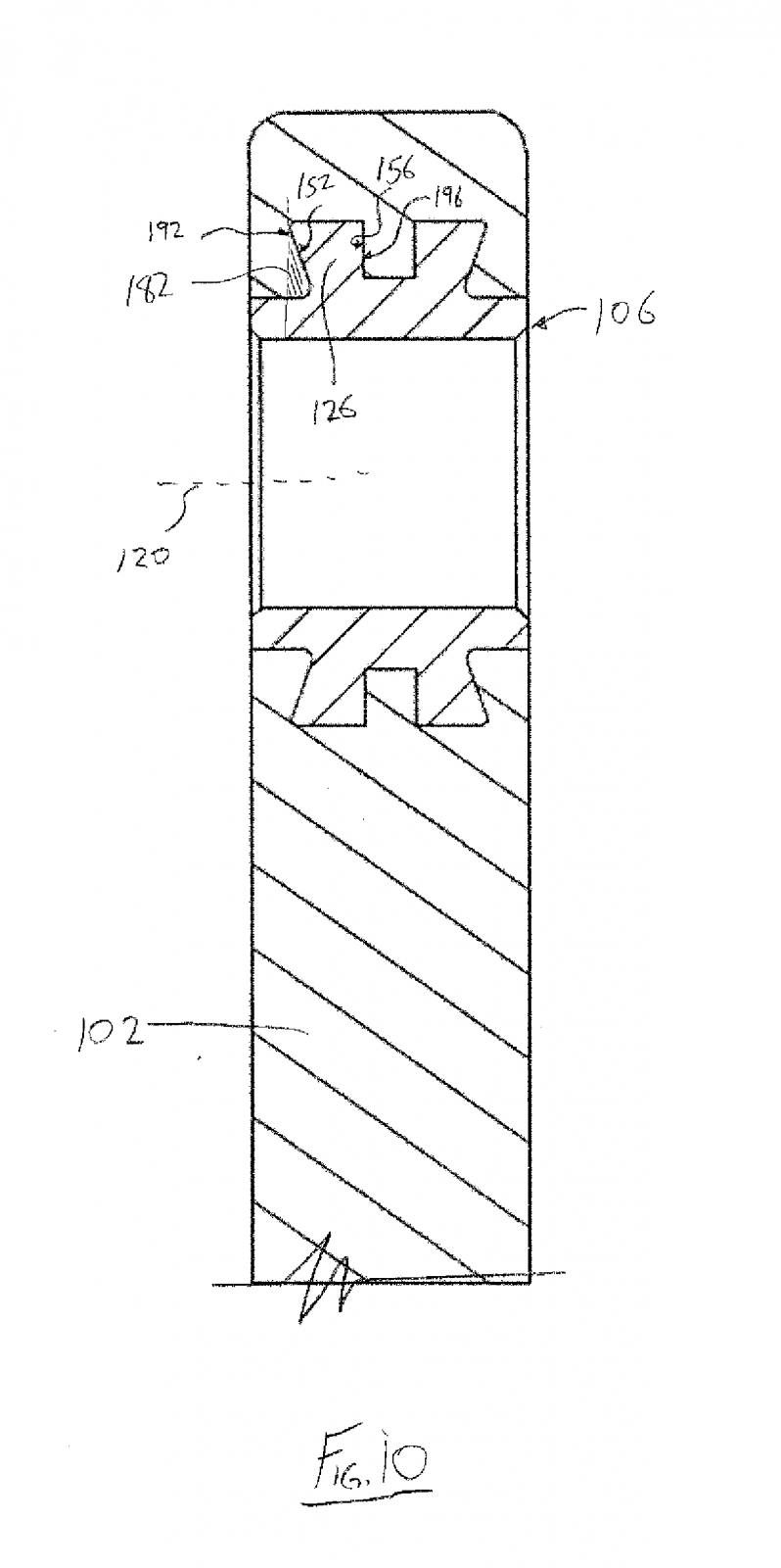

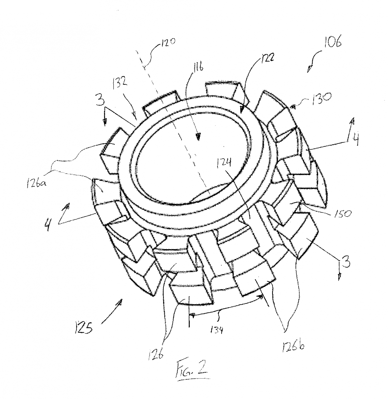

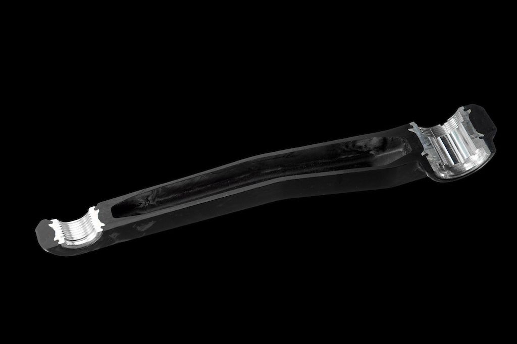

Die Verbindung Aluinsert - Carbonkurbelarm ist sehr kritisch, allein aufgrund unterschiedlicher Wärmeausdehnungskoeffizienten.
Das Insert hat eine spezielle patentierte Form und der Arm wird "um das Insert laminiert".
Da wird aber nichts gefräst.

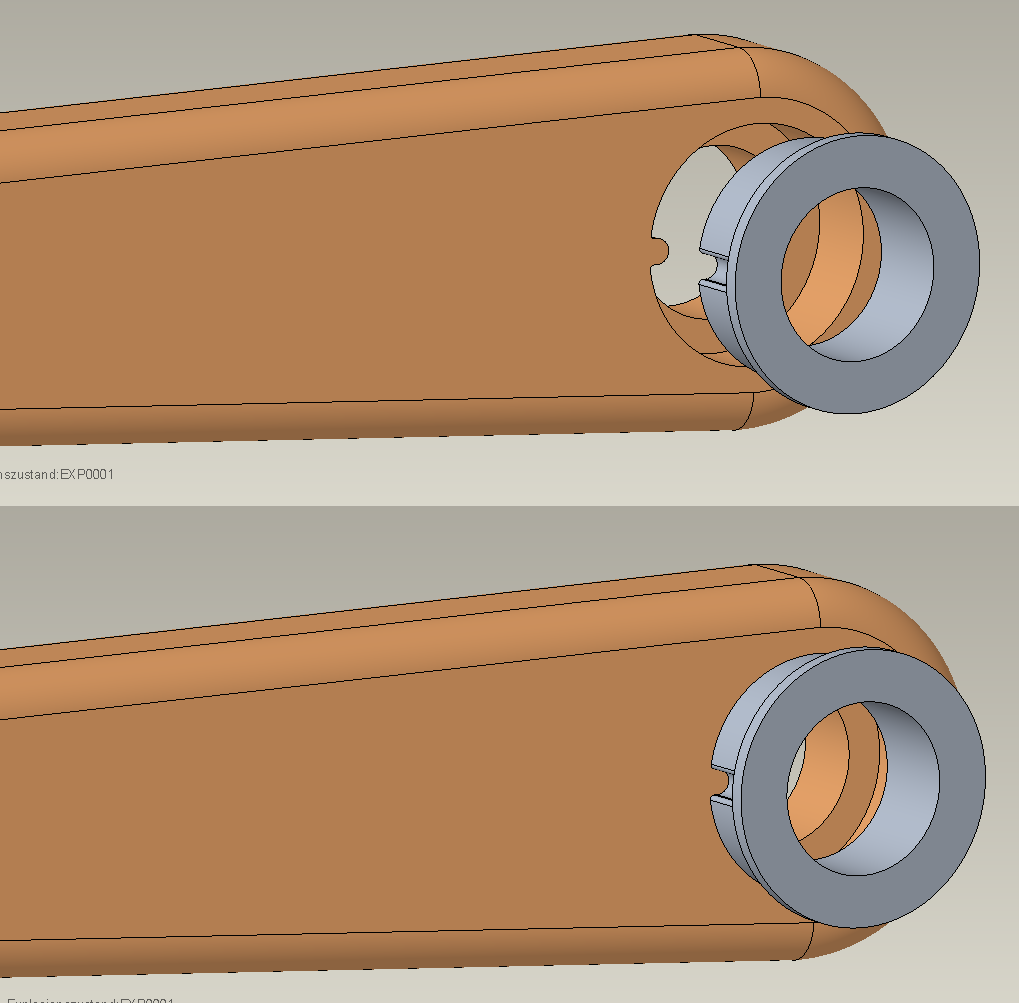

das insert ist gefräst. was gemeint war, war wohl, dass da eine nut drin ist, mit der man das ding positioniert in der form und so sicherstellt, dass das insert richtig sitzt. technisch sicher umsetzbar. die inserts müssen ja auch axial fluchten, weil dir sonst der q-faktor sonst wo hin rennen kann
Wohl kaum. Spätestens beim Ansehen der Zeichnungen von @Colt__Seavers sollte doch zweifelfrei klar sein wie ers gemeint hat. So kann jedenfalls nichts in der Form positioniert werden. (Dazu bräuchte die Negativform ja auch nur eine Cinch-Schnitstelle)

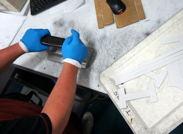

Das Ganze wird auf einer Schablone gemacht:

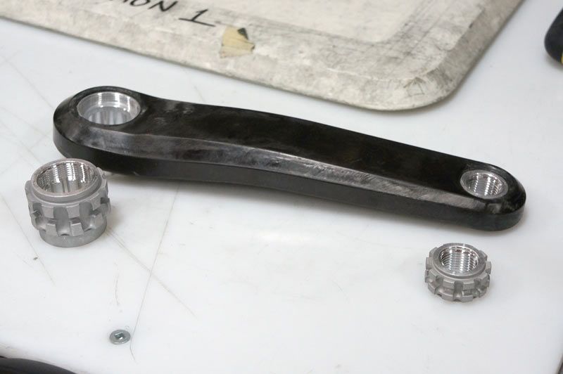

Hier sieht man wie der Kurbelarm laminiert wurde und die Inserts durch die Schablone ausgerichtet sind.
Hier links unten sieht man wie so eine Schablone aussieht.
Ich vermute, das Ganze wird dann aus ökonomischen Gründen nicht mit Schablone gebacken bzw die Inserst werden in den Form nicht mehr gehalten, weswegen sie sich dann bei Backen ein wenig verschieben.

Mega gute Info. Hätte ich nicht erwartet, dass hier die Aluhülse einlaminiert ist und sogar formschlüssig mit dem Carbon verbunden ist. Wo hast du die Daten her? Das letzte Bild scheint von einer Patentschrift zu sein.
Dann ist aber Fakt, dass RF während des Laminierens bzw. während des Temperprozesses kein Template/Matrize zur Fixierung verwendet. Denn sonst wäre eine derartige Abweichung nicht möglich. Frage mich überhaupt wie sich die Alu-Hülse mit solch krasser Verzahnung im Carbon wegdrehen kann, aber es passiert augenscheinlich.
Vorstellen kann ich mir dies kaum. Eher vermute ich den Grund weiter unten in meinem Post.

Nach genauem Studium des einen Bildes, bin ich mir sehr sicher, dass die Abweichung durch die Schablonen entsteht. Diese sind nachweislich mehrteilig. Damit ist eine Verdrehung der Kunstoff Hülsenaufnahme zur Guss-Grundplatte sehr wahrscheinlich.
Ich erkenne mindestens 5 Teile bei der Schablone.
  • Grundplatte silber, vermutlich Aluguss oder Stahlguss
  • 2x Zapfen schwarz mit vermutlicher Verzahnung oder Passnut. Material wohlmöglich Stahl.
  • 1x Zapfen für Pedalachse weiß. Verdrehung der Pedalachse irrelevant. Material höchstwahrscheinlich Kunststoff.
  • 1x Zapfen für Aufnahme der Alu-Schsle Spindel weiß. Material höchstwahrscheinlich Kunststoff.
Die Kunstoff Zapfen werden anscheinend mit jeder Entformung von den schwarzen Stahlzapfen gezogen. Damit entsteht mit der Zeit eine Abnutzung der Kunststoffaufnahme. Wohlmöglich werden die Zapfen nach x Entformungen entsorgt. Stellenweise könnte die Abnutzung bereits überdurchschnittlich groß sein und der Zapfen kurz vor der Entsorgung stehen. Dann könnte sich der weiße Zapfen leicht auf dem Schwarzen drehen.
Mega ärgerlich und sehr einfach und ich behaupte kostenneutral vermeidbar.

Die Zeichnungen aus einem Race Face Patent:
https://patents.google.com/patent/US20130068066
Da es immer wieder Probleme mit der Verbindung Aluinsert - Carbonkurbelarm gibt interessieren mich hier die technischen Hintergründe.
Die Herausforderung ist es ein möglichst kleines Insert dauerhaft mit dem Kurbelarm zu verbinden.
SRAM hat verhältnismäßig große Inserts die sich vollflächig mit ihrer glatten Oberfläche im Kurbelarm "abstützen". Probleme kann es hier geben, wenn sich beide Bauteile abkühlen und sich aufgrund der unterschiedlichen Ausdehnungskoeffizienten der beiden Materialien die Verbindung löst.
Race Face verfolgt hier einen komplett anderen Ansatz mit viel kleineren (und damit leichteren) Inserts die dafür eine spezielle Form haben.
Wenn ich es noch richtig im Kopf hab, soll die spezielle Form dafür sorgen, dass sich die beiden Bauteile beim Abkühlen und der damit verbundenen Volumenreduzierung nicht voneinander lösen, sondern nur noch fester miteinender "verkeilen" (ähnlich einer Schwalbenschwanzverbindung).
Meiner Meinung nach funktioniert das am Besten, wenn sich das Insert unabhängig vom Kurbelarm bewegen kann. Dass das Insert nicht die ganze Zeit über in Form gehalten wird ist also vermutlich dem Fertigungsprozess geschuldet.
