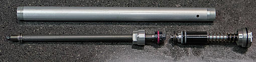

Tuning-Produkte haben es heutzutage schwer, denn die meisten Serienprodukte funktionieren bereits hervorragend. Trotzdem verspricht Push mit der im April 2019 vorgestellten HC97-Dämpfung für RockShox-Gabeln weitere Verbesserungen: ein angenehmeres Fahrgefühl, mehr Traktion, mehr Kontrolle und damit in Summe eine bessere Federgabel. Wir haben das Kit getestet!

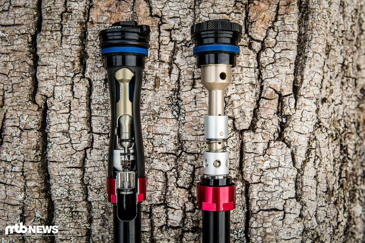

Charger 2.0 RCT3 vs Charger 2.1 RC2
@Gregor
Da die neue Dämpfungskartusche (rechts) auf ein Lockout verzichtet, konnten einige Bauteile eingespart werden - Aufgrund der relativ simplen Umsetzung wirken HSC und LSC jedoch nicht komplett getrennt voneinander
Bei der Umsetzung setzt RockShox wie gewohnt auf ein vergleichsweise simples System aus einem Shimstack für die Highspeed-Dämpfung und einem Nadelventil als Lowspeed-Dämpfung. Der Nebeneffekt dieses Aufbaus ist, dass sich beide Einstellungen leicht gegenseitig beeinflussen. Da die Charger 2 RC2-Kartusche auf ein Lockout verzichtet, konnten zudem einige komplexe Bauteile eingespart werden.
