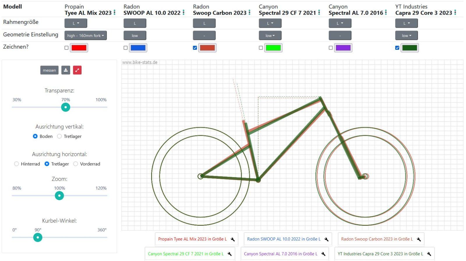

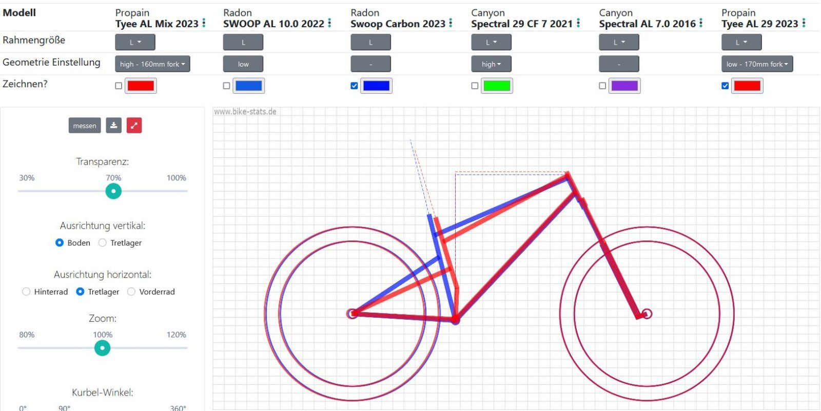

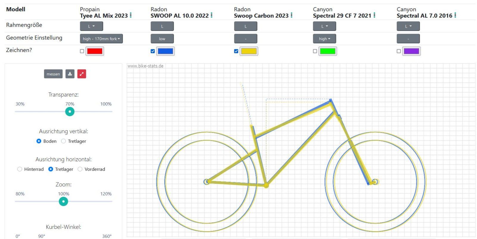

Weil der Thread ungefähr in die richtige Richtung geht, würde ich ihn gerne mal aufgreifen. Ich liebäugle auch mit dem Tyee, dem Swoop und dem Capra. Ich vermute mal man könnte jedes dieser Räder - beim Tyee durch den Konfigurator ja eh - bei Bedarf auch etwas mehr in Richtung Uphill drücken (z. B. anderer LRS, Reifen). Im Forum wird gerne viel über die Geo geredet, weswegen ich bike-stats mal aufgerufen habe (coole Seite).
Soweit ich das sehe
  • Ist das Swoop CF vom Winkel etwas abfahrtslastiger als das Swoop AL?
  • Ist das Swoop CF zum Capra doch recht ähnlich
  • Ist das Swoop CF dem Tyee an der Front sehr ähnlich nur nach hinten unterschiedlich
So gesehen müssten sie doch ähnlich gut auch im Uphill sein oder schert das Tyee hier nennenswert aus?
Soweit ich das sehe
  • Ist das Swoop CF dem Tyee an der Fron sehr ähnlich nur nach hinten unterschiedlich
