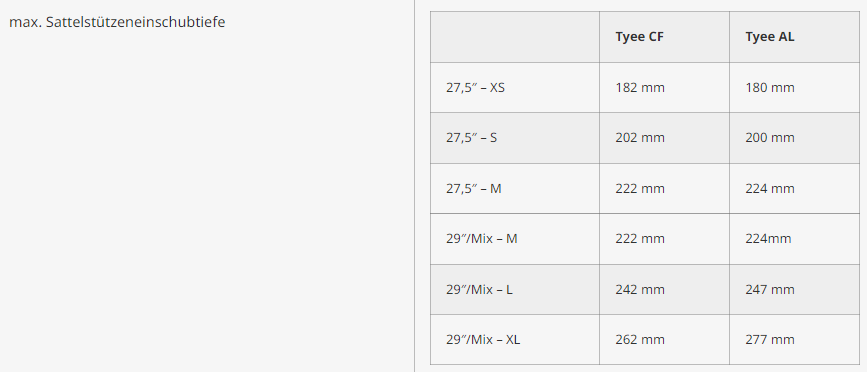

das Tyee CF scheint max. 262mm Einschubtiefe (XL) zu bieten:
wäre interessant zu wissen, ob die Ansteuerung auch mitzählt, sonst könnte man die Revive 185 nur im XL Rahmen komplett versenken
eine Revive 213 könnte man in keinem Rahmen komplett versenken:

Bei meinem neuen Tyee in XL kann ich die 212 Vecnum Nivo bis auf 8-9 mm versenken.
:ka: verstehe ich nicht?
Geht doch hier um die Einbaulänge. Die 212 er Vecnum Nivo kann bis auf 8-9 mm voll im Rahmen versenkt werden
