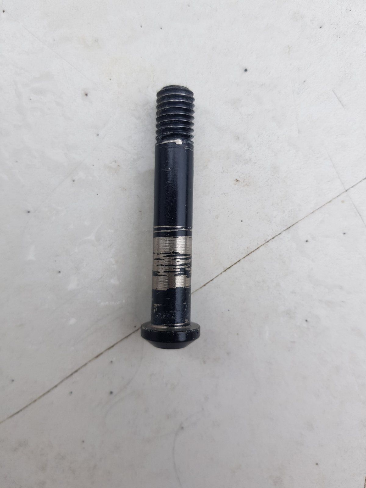

und die kiste scheppert. ka was das wieder ist... bereits alles nachgezogen. ich hoffe nicht der arma... es kommt zumindest aus dem Hinterbau/ Dämpfer Bereich. Kurbel, Kette, Leitungen und Preload sinds nicht. Bleibt nur noch Federteller/Feder, Dämpfer, Buchsen/Fox Roller Bearing oder Hinterbau.
nach langer Suche, es ist das Fox Roller bearing. der Dämpfer Schraubbolzen hat in der Führung des Rollerbearings Spiel. Dadurch schlägt bei jeder Bewegung der Bolzen an die Führung und klopft...
Dementsprechend sieht der Bolzen schon ziemlich abgenutzt aus selbst nach 3000tm.

hm. Jetzt hab ich den Arma zurück vom Rebound shimming. Der passt jetzt. Dann gleich das Roller Bearing entfernt und RWC Nadellager mit neuem Dämpferbolzen verbaut in der Überzeugung/Hoffnung, dass das Klopfgeräusch weg ist. Aber leider nein... Der neue Bolzen ist selbst nach Strassen und Standtest schon wieder abgenutzt... Was ist da bitte los?

kurzes update. es ist der arma. scheint ab werk ein defekt vorhanden zu sein. konnte kurz zum testen einen bomber einbauen, klopfen weg... ext hat nach videos/sound bereits eine vorahnung was es sein könnte. jetzt geht der dämpfer erstmal wieder zu ext...
