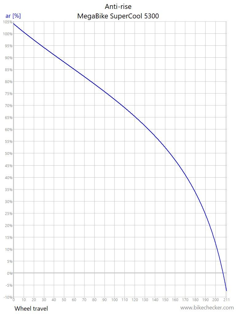

Super, vielen Dank. Das ist sehr interessant und ist durch die Kurve aus der Gebrauchsanweisung validiert. Also war das gut geklickt.
Hast du da auch die Kurve, die fürs Bremsstempeln interessant ist? Anti Rise, oder?
Hier noch Anti Rise

Als ich mir den Anti Rise angeschaut habe, ist mir damals erstmal die Kinnlade runtergeklappt. Denn, da baut man schon 6 Gelenke und 5 Links in den Hinterbau und behauptet dann wie bei Atherton Bikes, dass man dadurch echt super tippi toppi AR unabhängig von AS einstellen und so das beste für den Einsatz rausholen kann und dann kommen die mit DEM AR um die Ecke. Welcher DH'ler möchte denn bitte ein Bike das zum SAG AR-Werte zwischen 100-80% hat? Da ist es doch leichter sich bisschen nach hinten zu lehnen beim Bremsen, um den Kräften entgegen zu wirken. 80% im SAG führt auf flacheren Wurzelpassagen/Steinfeldern zu schönem Bremsstempeln. Kein Wunder dass Camille Balanche teilweise eine BMA gefahren ist.

Meine Meinung dazu: Das V10 ist in Sachen Bremsstempeln nicht besser als das Propain und auch nicht beim Gegenhalt im Midstroke, im Gegenteil. Die allermeisten DH-Bikes liegen im Sag bei 80% Antirise und mehr. Gibt relativ wenige, die da drunter sind, das sind vor allem klassische Viergelenker alá Gambler, Demo, ... . Wobei die aktuell so zwischen 50% und gut 70% liegen. Welten sind das auch nicht.
Eine Anti Rise Kurve wie am Propain stellt auch kein Problem da. Mit ordentlich abgestimmten Hinterbau sollte es kein spürbares Stempeln geben, bzw. wird es vielleicht ein leichtes einziehen des Hinterbaus geben, was gerade im steilen nicht unangenehm ist, aber kein Traktionsabriss.
Dem Pivot Phoenix wurde gerade auf vital-mtb im DH Vergleichstest ein super aktiver Hinterbau beim Bremsen attestiert und als Pluspunkt aufgeführt. Das Pivot hat meines Wissens nach über den kompletten Hub mehr Anti Rise als das Propain. Das Pivot hat einfach sehr guten Gegenhalt im Midstroke, auch wegen gutem Dämpfersetup.
Und da sind wir beim Problem des Propain:
Das Hauptproblem des Testbikes ist mit Sicherheit eine schlechte Dämpferabstimmung/ unpassender Dämpfertune.
Bei zu viel Progression kann ein Hinterbau auch durchsackend wirken. Allerdings ist der Verlauf der Kennlinie ziemlich Ideal und über die ersten 2/3 weder zu steil, noch zu gekrümmt (ist ja fast geradlinig), eine stärkere Progression findet erst im letzten Drittel statt. Daher neigt der Hinterbau auch von sich aus nicht zum Durchsacken. Passt der Dämpfertune und die Abstimmung nicht, kann das natürlich trotzdem der Fall sein. Hat man dann noch einen gewissen Anti Rise, der ja bewirkt das der Dämpfer, der eh schon zum Durchsacken neigt, auch noch in den Federweg beim Bremsen gezogen wird, dann bricht da natürlich die Traktion ein.
Wenn der Dämpfer passt und der Hinterbau Gegenhalt bietet, dann wird das Bike bei dem Anti Rise auch auf der Bremse sehr gut funktionieren.
Der Antisquat schaut übigens super aus. Wenn das Bike einen Dämpfer mit passendem Tune hat, dürfte es sich völlig anders verhalten. Das sieht für mich eher nach sprintstarkem Spaßmobil mit ordentlich Gegenhalt aus.
Da du eh einen Custom Arma einbauen willst, dürfte dich die "weake" Dämpferabstimmung ja gar nicht treffen. Von daher würde ich mir keine Gedanken machen und mich auf das Bike freuen.
