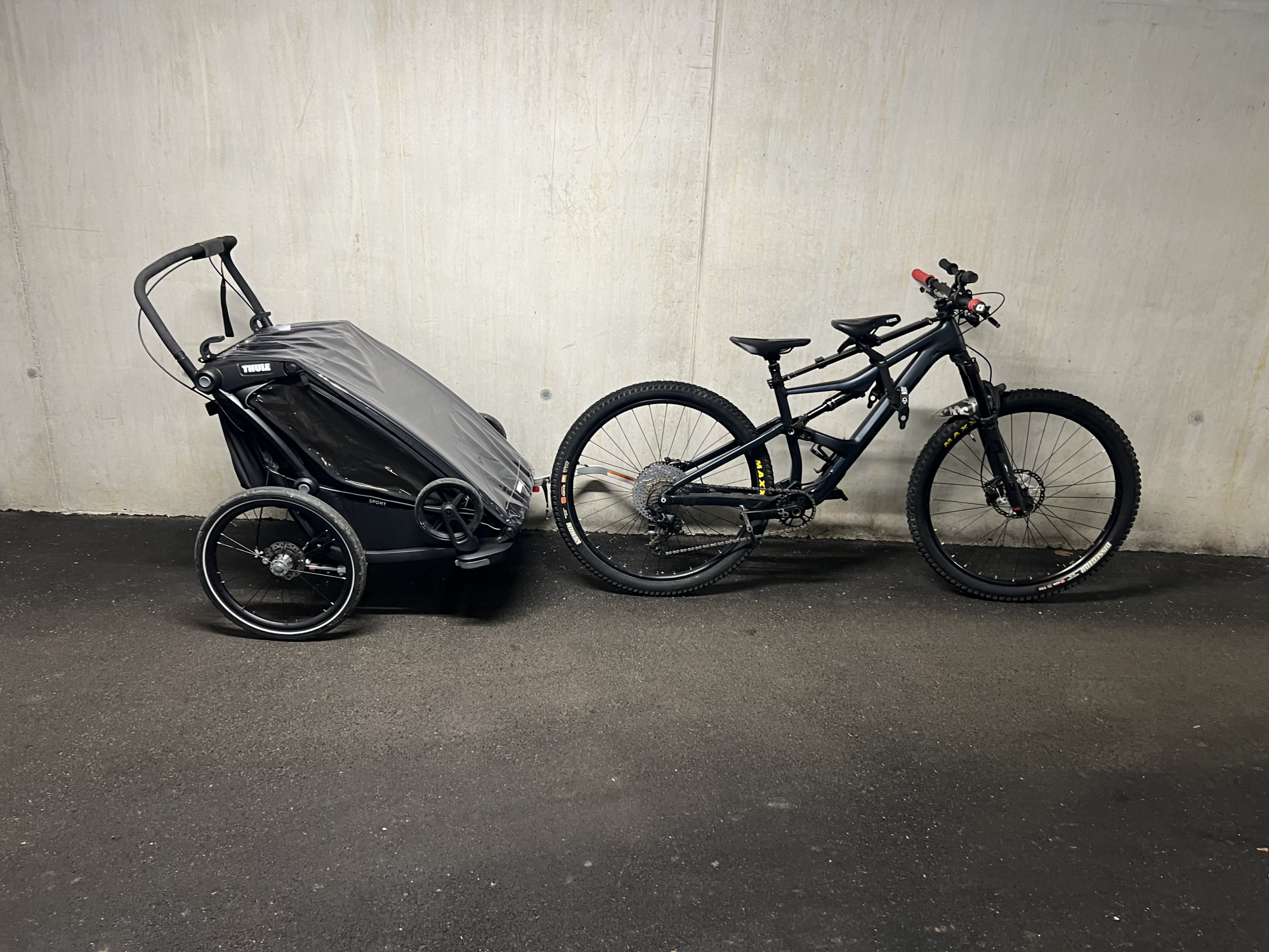

Hallo,
ich bin aus dem Salzburger Raum und suche einen motorisierten Nachfolger für mein Orbea Occam.
Einsatzzweck:
  • 90% Hometrails
  • 10% Bikepark
...dabei seit 1 Jahr mit Kids Ride Shotgun Pro unterwegs auf den umliegenden Hometrails.
Hin und wieder auch gemütlich den Anhänger dabei für kleine Ausflüge.
Da mein Großer nun auf das erste eigene MTB wechseln wird und ich ihn mit hoher Wahrscheinlichkeit bergauf ziehen werde und zusätzlich meine Kleine auf den Shotgut Pro kommt, werde ich mit Sicherheit an meine körperlichen Grenzen stoßen beim Aufstieg.
Somit hatte ich endlich genug Argumente für die Anschaffung eines weiteren Bikes :coldsweat:
Meine erste Wahl viel auf ein Orbea Rise LT, allerdings stört mich, dass ich den Akku nicht entnehmen kann.
Durch das aktuelle Angebot bei Propain, war ich außerdem mit dem verfügbaren Budget von 6k (Limit Arbeitgeber für Jobrad) nicht mehr ganz so happy mit der Auswahl der Komponenten.
Mit dem Blackfriday Deal von Propain ist nun das EKANO AL und das SRESH CF in den Fokus gerückt. Einzig schreckt mich das internal cable routing ab. Sollte ich den Shotgun Pro nicht montiert bekommen, würde das den Kauf einfach nicht rechtfertigen.
Nun zu meinen Fragen?
  • Hat schon wer Erfahrungen mit dem EKANO / Shresh CF gemacht in Verbindung mit dem Shotgun Pro?
  • Welches System sollte ich ordern um den Spacer von Shotgun montieren zu können? Die Auswahl wäre
    • Acros Integrated Cable Routing
    • SIXPACK Integrated Cable Routing

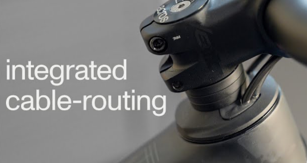

...lt. Propain soll die Montage "unmöglich" sein. Wenn ich mir die Bilder aber ansehe, bin ich der Meinung, dass es mit dem Acros ICR gehen sollte wenn ich die oberen zwei Spacer einfach entferne:
Da ich mit ICR noch nie zu tun hatte, verzweifle ich gerade ein wenig an der Thematik. Würde mich über eure Ratschläge und Tipps sehr freuen. Alternativ wäre auch das Sixpack ICR anzukreuzen.
Vielen Dank vorab!

Hi Znarf,
ich habe mir das Ekano 2 AL mit dem ACROS bestellt und auf einen Hinweis im eMTB Forum auch entsprechend vermerkt, dass der Gabelschaft nicht allzu gekürzt werden soll, damit genug Platz bleibt:
Da gabs dann auch den Tipp per 3D Drucker eine Schutzkappe zu drucken:
https://www.printables.com/model/1066248-bicycle-spacer-for-ride-shotgun-pro-seat
In 4 Wochen sollte mein Bike kommen, ich kann gerne berichten ob und wie es geklappt hat.
