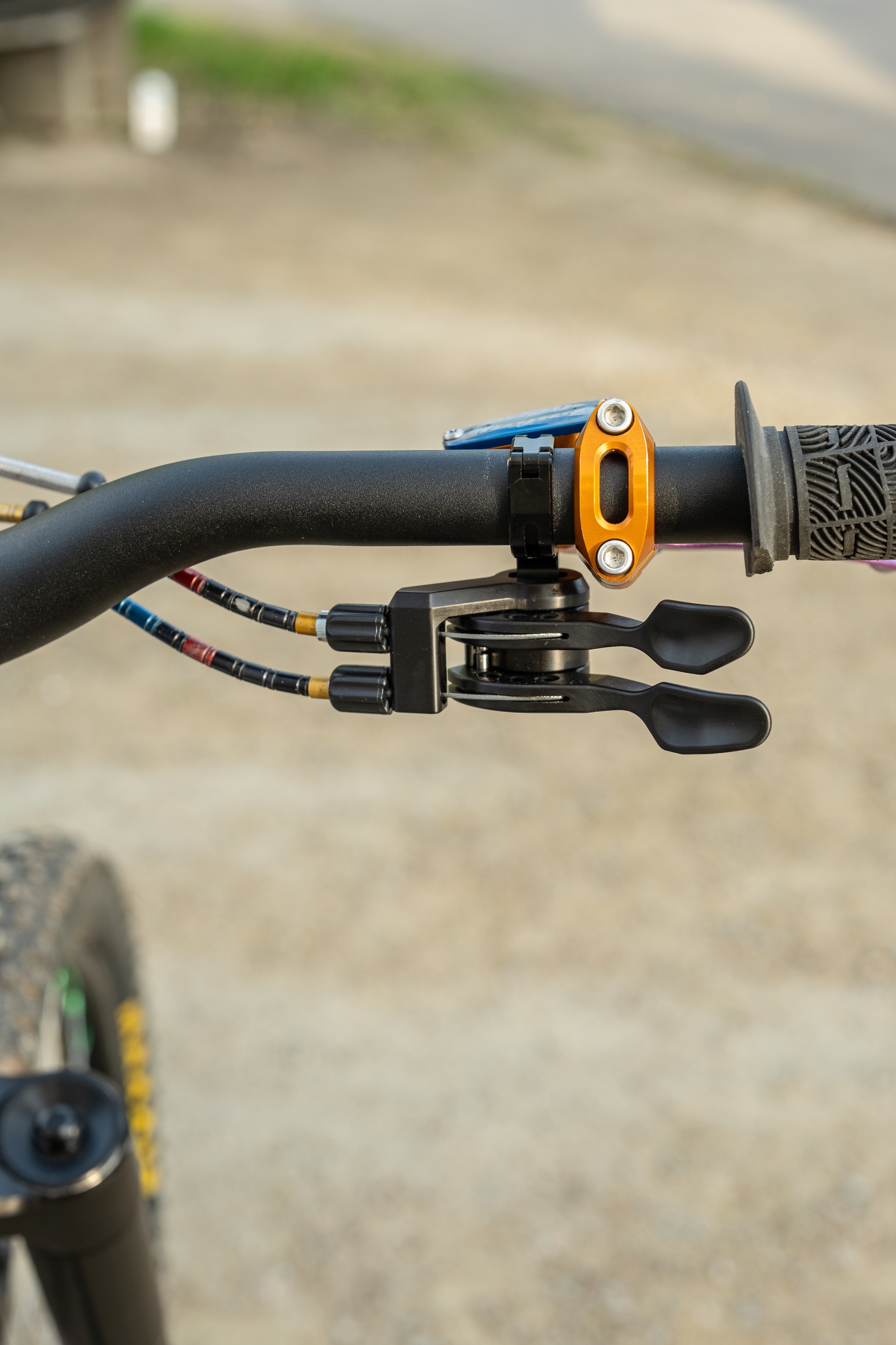

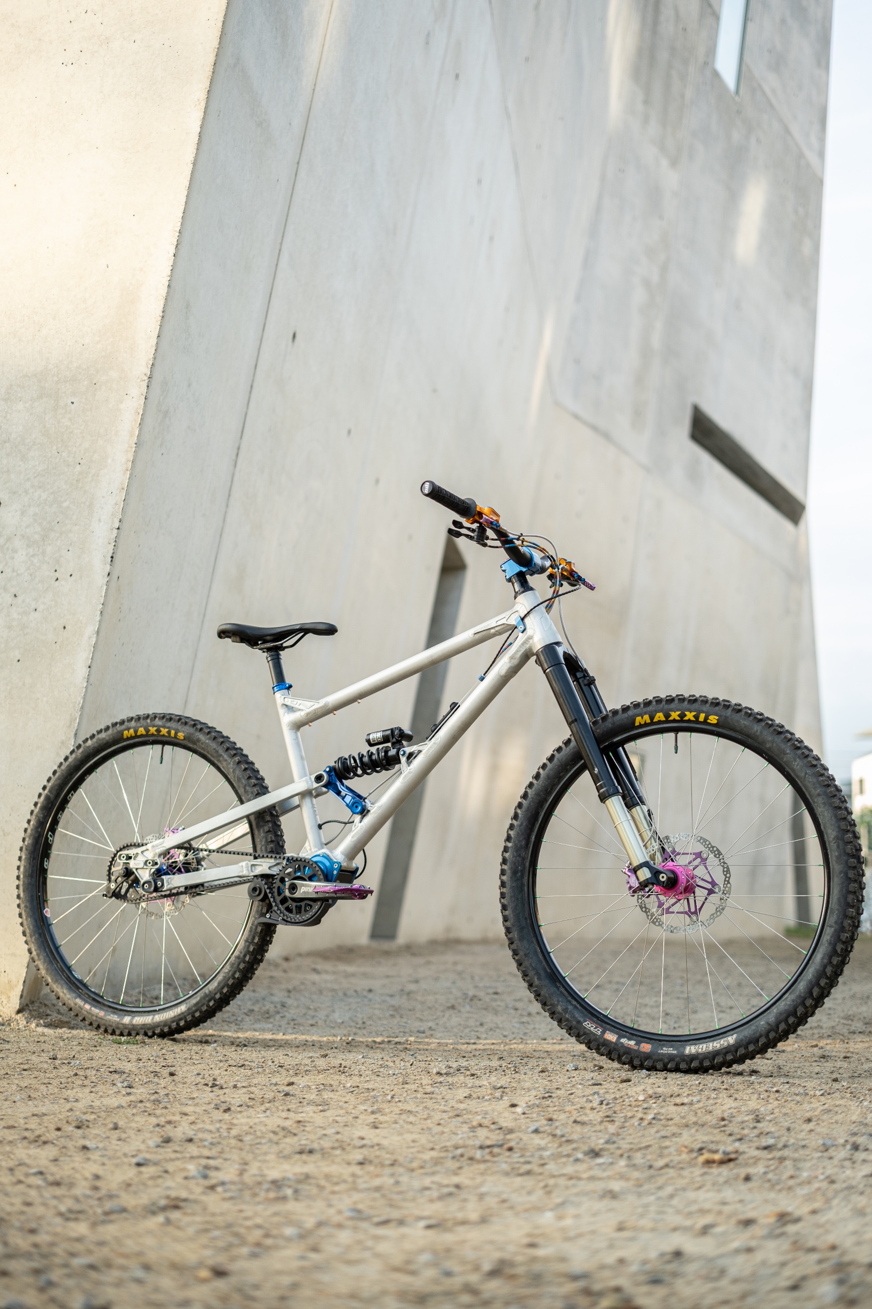

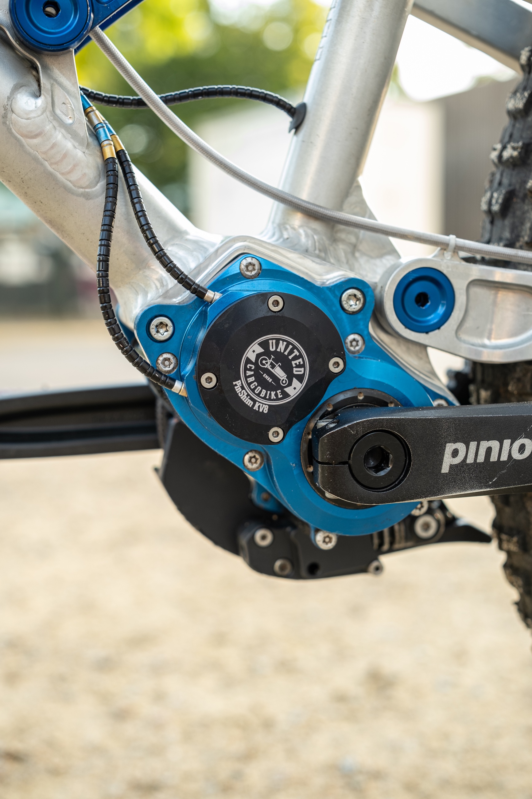

Update: Ich habe mir ein Funktionsmuster zusammengebastelt mit einem entsprechenden Gewicht zum zurückstellen des zweiten Schaltzugs. Es hat an sich geklappt, aber die Bedienkraft war deutlich jenseits von dem, was mein Daumen auf Dauer aushält und drücken kann. Daher Idee verworfen!
Ich habe ich mir jetzt einen PinShim KV8 besorgt.
Nach ein paar Einsätzen habe ich den stolzen Preis schon fast wieder vergessen. Endlich ist der Drehgriff weg und schalten macht jederzeit Spaß. Was für ein Upgrade!
Insgesamt macht sowohl der Schalthebel, als auch die Mechanik im Getriebe einen äußerst präzisen und robusten Eindruck.

Ganz grundsätzlich verfolgen beide Systeme das gleiche Prinzip. Ein Schaltzug wird betätigt, sorgt für eine Rotationsbewegung im Getriebe, der andere Schaltzug muss im gleichen Moment "frei" sein und dadurch die Rotation erlauben.
Der Hauptunterschied ist, dass der Shift:R im Ruhezustand in beide Richtungen eingerastet ist. Das sieht man hier ganz gut
(Das Video zeigt den Shift:R für Rohloff, das Prinzip ist bei der Pinion Variante identisch nur insgesamt größer ausgeführt) In dem Moment, wo einer der Schaltzüge betätigt wird, sorgt die kleine Nase im Ausspurblech dafür, dass der Klinkenring minimal angehoben wird und für die Dauer der Betätigung die Gegenrichtung freigibt.
Der Klinkenring wird also bei jeder Betätigung verformt, wenn auch nur im elastischen Bereich.
Beim PinShim System sind erstmal beide Richtungen nicht im Eingriff und bei Betätigung greift dann nur einer der Hebel auf das Zahnrad, die Gegenseite bekommt davon gar nichts mit. Und die beiden Hebelarme mit der Verzahnung sind richtig ordentlich massive Stahlteile, da verformt sich genau nichts.
Die Rückstellung erfolgt bei beiden Systemen über Federn, die auf den Schaltzug aufgefädelt sind.
Cinq Shift:R
++ mehr als ein Gang schaltbar pro Betätigung (mehr Handkraft!)
++ Zugklemmung am Schalthebel, einfachere Montage
-- nur für C-Getriebe
-- soweit ich das richtig gesehen habe aktuell nur für Rennlenker zu haben
PinShim
++für P- und C-Getriebe
++ weniger bewegliche Teile
++ für Flatbar und Rennlenker
++ / -- Ein Gang schaltbar pro Betätigung (weniger Handkraft!)
-- etwas frickelige Montage
