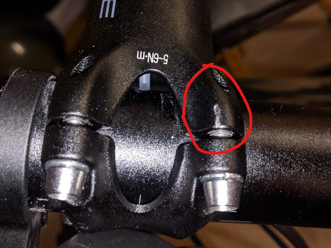

Mängel an geliefertem Nuroad Race FE von MHW Bike-House GmbH
Vorweg: MHW Bike-House GmbH hat die Mängel mittlerweile sehr vorbildlich bereinigt und sich durchweg kooperativ verhalten. Das Endresultat befindet sich hier.
Vor über einem Monat bestellte ich mein Nuroad Race FE in der Größe L/58.
Dieses wurde heute geliefert, weshalb ich mich sehr auf meine erste Tour mit dem neuen Rad freute. Diese blieb leider aus und wird wohl erstmal weiterhin ausbleiben. An dem bestellten Fahrrad sind leider zahlreiche Mängel vorzufinden, die auf eine unsachgemäße Montage zurückzuführen sind.
Wohl bei der Montage vergessen und so dann nur beim Zubehör beigelegt, fehlte an der Sattelstütze die Kunststoffabdeckung oben. Ob ich dieses Teil selber befestigen kann, habe ich noch nicht versucht. Bei den anderen Mängeln erschien mir das nicht sinnvoll.
Anschließend viel mir zuerst ein Kratzer auf dem Vorbau ins Auge. Bei sonst korrekt montiertem Fahrrad würde mich der auch erstmal nicht weiter stören.

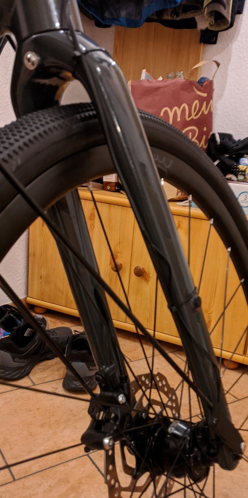

Es blieb allerdings nicht bei diesem Kratzer. Leider musste ich bei Anbau des Lenkers feststellen, dass die Supernova E3 Leuchte am Lenker falsch montiert war. Sie war so montiert, dass die Lampe fernab der Mitte platziert war, obwohl eine mittige Montage vorgesehen ist.
Ebenso viel mir auf, dass die am Lenker vorgesehene Knog Oi Klingel fehlte. Ich sah beim Zubehör nach, dort war sie ebenfalls nicht zu finden. Hier wurde also ein Anbauteil vom Fahrrad komplett weggelassen. Der Lenker müsste mit Knog Oi und korrekt montierter Lichtanlage eigentlich wie folgt aussehen:

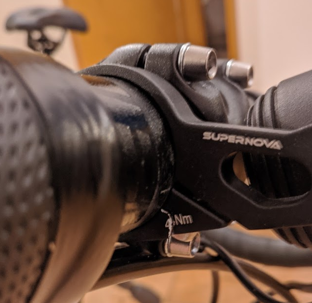

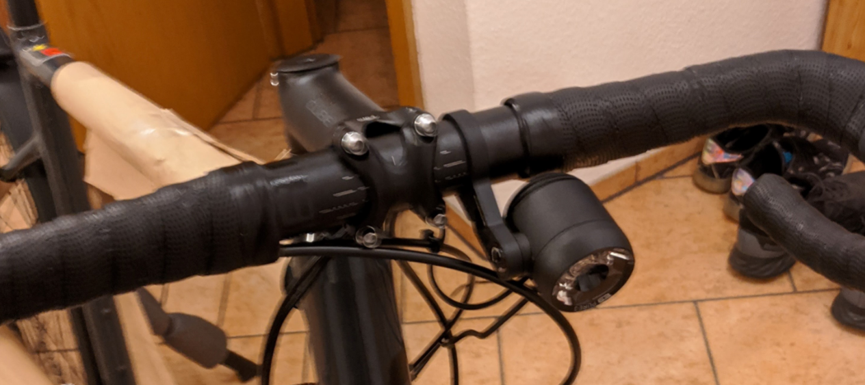

Ich löste die Halterung der Lampe und wollte sie an richtiger Stelle mit dem Drehmomentschlüssel korrekt auf 4NM anziehen. Dies schien für die Halterung allerdings zu viel zu sein und so zersprang diese.

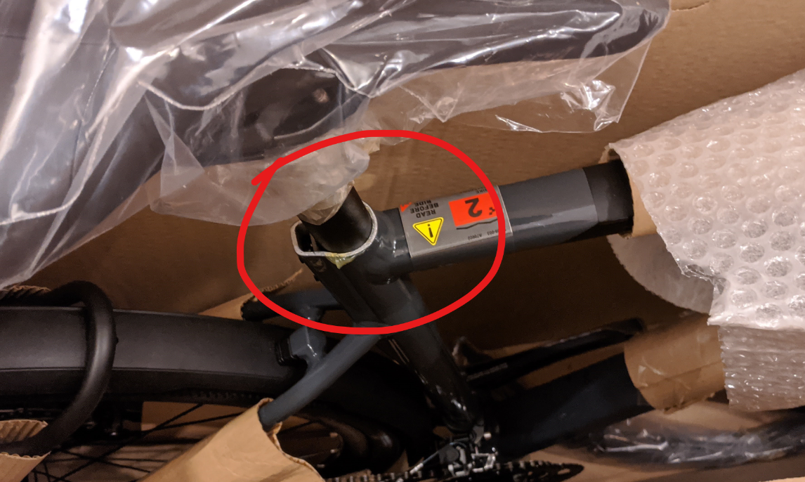

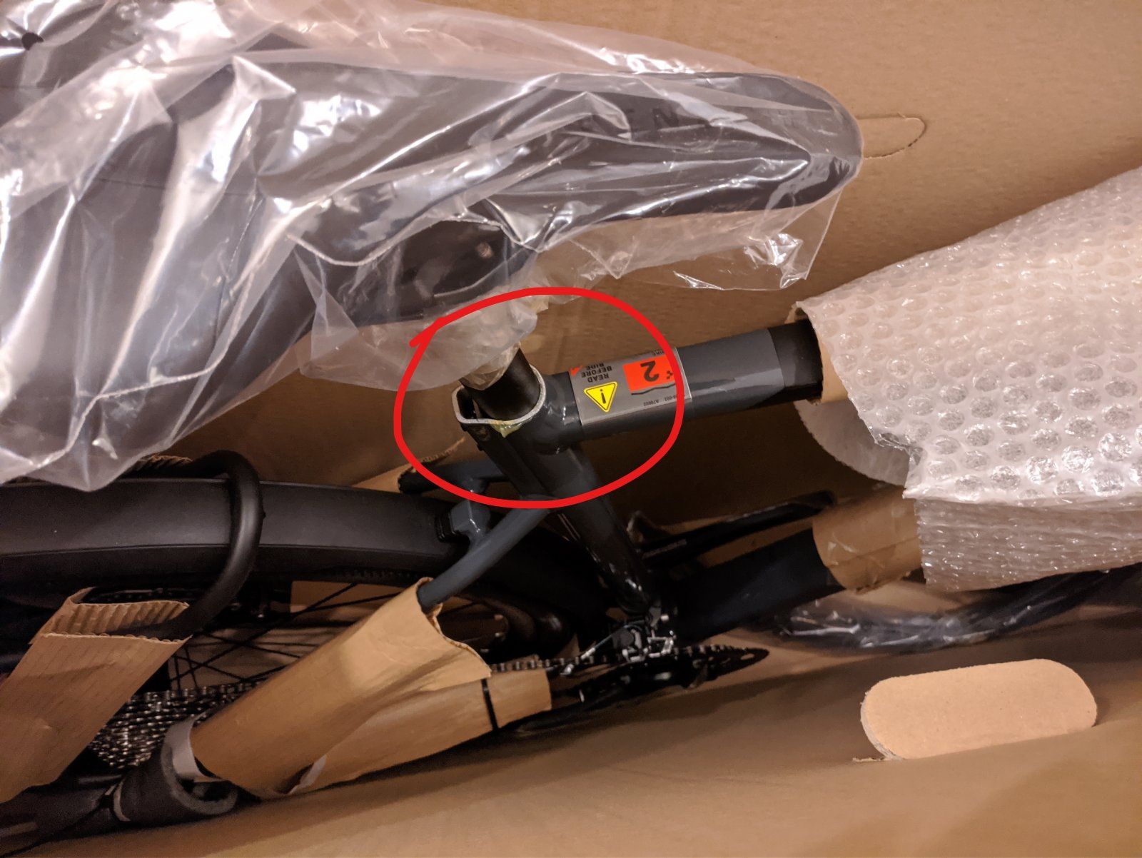

Bereits bei Montage des Lenkers viel mir ein Plastikröhrchen im Vorbau auf, wie ich es bisher noch bei keinem Fahrrad bemerkt habe. Dieses ist recht starr, umgeknickt und auch bei montiertem Lenker noch von oben sowie von vorne unten zu sehen. Ist dies ebenfalls mangelnde Montage oder sehe ich nur die Funktion in diesem Plastikröhrchen nicht?
Als ich die weitere Verpackung entfernte, bemerkte ich noch mehr Mängel. So wurde beispielsweise die Verkabelung der Lichtanlage vorne nicht wie vorgesehen in der Carbongabel verlegt, sondern auf billigste Weise an der Außenseite der Gabel mit Kabelbinder befestigt.

Das sieht wirklich übel aus! Das Problem mit der Klingel kenne ich übrigens auch. Wenn ich mich richtig erinnere meinte mein Händler, dass Cube eine falsche und nicht passende Klingel beigelegt hat.
Den Shop würde ich auch meiden - die Google-reviews des Shops der letzten Monate (!) sprechen für sich.
Hat da ein ungelernter unbeaufsichtigt ein Rad aufgebaut? Selbst dafür wären die Mängel eigentlich zu heftig finde ich.
Retoure und Geld zurück ist meine Empfehlung - sonst wirst du nicht glücklich auf lange Sicht. Zumal die Kommunikation mit dem Laden wohl auch nicht gut sein soll.
Ich drücke Dir die Daumen, dass du alles geregelt bekommst!
Gib bitte Updates wie es läuft.
Das Röhrchen ist ein Inliner um einen Schaltzug im Rahmen zu führen und vor dem Klappern zu schützen. Den kannste jetzt einfach so rausziehen. Vermutlich ist der Schaltzug nämlich jetzt ohne Inliner verlegt worden. Das ist nicht schlimm und kein Problem. Manche machen es mit, manche ohne.
Entweder Rad zurückschicken oder einen Gutschein in Anspruch nehmen sofern Du technisch in der Lage bist die falsch montierten Dinge (Kabel in der Gabel, neuer Lampenhalter) zu montieren.
Der Grund für die rechts montierte Lampe liegt an der Leitung die rechts nahe am Vorbau aus dem Lenkerband rauskommt. Da dachte sich der Mechaniker, daß es wegen dem scheuern der Leitung am Lampenhalter besser wäre diese links zu montieren.
Du hast das Rad gestern geliefert bekommen, die o. a., sicher unschönen Mängel festgestellt und nichts besseres zu tun gehabt, als dich umgehend hinzusetzen und diesen Post zu verfassen. Du hast deinem Händler nicht einmal den Hauch einer Chance gegeben, sich vorher zu den Mängeln zu äußern.
Dass die Mängel vorhanden sind, die Arbeit unprofessionell und schlampig durchgeführt und Teile vergessen wurden ist unbestritten und sollte keinesfalls vorkommen. Dass man aber sofort ohne Rücksicht und Rücksprache um sich schlagend durch die Öffentlichkeit rennt und seinen Ärger auf diese Weise nach außen trägt, ist genauso unschön wie die mangelhafte Montage.
Ich hätte mich erstmal mit dem Händler unterhalten und mir angehört, was er dazu sagt. Anschließend kann man immer noch entscheiden, ob so ein Post gerechtfertigt ist.
Versetzte dich einmal in die Händlerposition und stelle dir vor, dass er sich für die schlechte Montage entschuldigt, die fehlenden Teile nachliefert und dir die Möglichkeit gibt, es reparieren zu lassen. Dann hast du völlig ungerechtfertigt MHW in den Arsch getreten und für schlechte Laune gesorgt. Würde dir persönlich doch auch nicht gefallen oder hast du noch nie Mist gebaut.
Bevor du jetzt weiter agierst, warte ab, was du von MHW hörst.

Dass MHW wohl einen Fehler gemacht hat, weil sie sich nicht von der korrekten, werksseitig vorgenommenen Montage überzeugt haben, ist unbestritten. Was aber sind denn die Mängel?
  • ein nicht montierter Sattelrohrabschluss
  • ein kleiner Kratzer im nicht offen sichtbaren Bereich des Vorbaues
  • eine, deiner Meinung nach, optisch nicht korrekt montierte Lampe, die jeder sowieso anders montiert, weil jeder eine andere Vorstellung davon hat
  • ein nicht ordnungsgemäß verlegtes Kabel.
Dass du den Lampenhalter geschrottet hast, weil du einem aufgedruckten Zahlenwert mehr glaubst, als deinem Verstand, vergessen wir hier.
In Summe also Kleinigkeiten. Aber ein Mordsgeschrei. Damit du das verstehst, ich will für mein gutes Geld auch eine gute und einwandfreie Ware. Das so durchzuziehen ist aber der falsche Weg.
