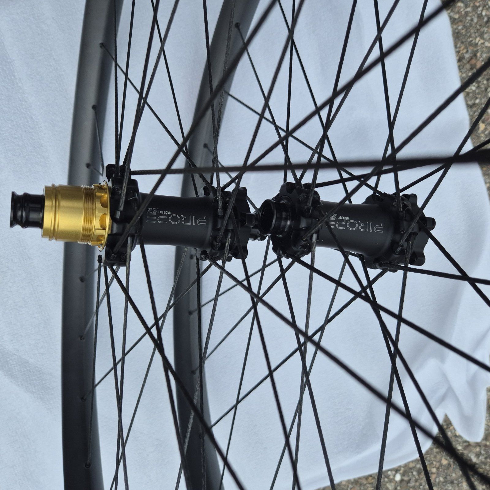

Ich fahre seid 4 Wochen einen PiRope mit Nonplus Naben 30 Innenmaulweite 950 Gramm mein Gesamtgewicht inklusivr Bike exakt 95 KG bisher auch im harten Trail Gelände tadellos.
Bei mir sind es China Rims von Nonplus gelabelt
Oben Unten
