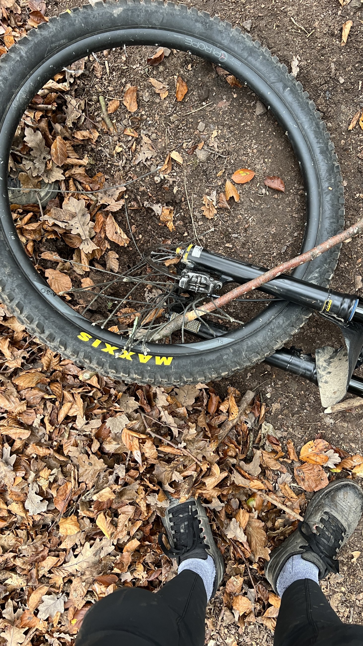

@alles-fahrer und alle mitleser - Ich melde mich als Besitzer auch mal zu Wort. bin hier vorhin drüber gestolpert.
Ich war anfangs sehr begeistert und bin es zu teilen immer noch sehr.
Allerdings hatte ich zwei unschöne Erlebnisse.
1. maximal 20mm dicker Ast ins Vorderrad.
2. zwei Tage später einen Überschlag und das Schaltwerk hat auf eine Speiche gedrückt - eine Speiche sofort gerissen.
Mir ist nichts passiert und innerhalb von 3 Tagen habe ich wohl maximal abgeräumt, aber es ist ein ekelhaftes Gefühl wenn dein Vorderrad unter dir plötzlich wegtaucht.
Wir können hier jetzt über meine Linienwahl und Fahrtechnik sprechen, soll aber nicht Sinn des threads sein.
(Tatsächlich sind das meine einzigen Stürze in den letzten Jahre gewesen. Nur nebenbei.)
Zum Produkt:
Sie halten massiv viel aus. Ich bin damit die letzten Jahre in den Alpen von ost nach West auf meinem Madonna unterwegs gewesen und habe sie auch viele Höhenmeter getreten.
Schwarzwald sowie Oden- und Pfälzer Wald. Alles kein Problem. Aktuell an meinem Trailbike (Tallboy v5).
Sie erfüllen ihren Zweck und sind deutlich spürbar leichter (Thema rotierende Masse) und beschleunigen sehr viel besser, zB aus einer Kurve heraus.
Freunde sagen, dass sie zusätzlich dämpfen. Ich spüre nur einen direkten Unterschied zu straightpull Laufrädern… diese wirken tatsächlich sehr steif im Vergleich
Durch den hohen Preis der Speichen bin ich aktuell nicht mehr so begeistert und es fährt seit November (Crash siehe oben) immer der gedanke mit „was wenn JETZT ein stock angeflogen kommt“.
Eigentlich sehr schade. Ich war kurz davor alle meine bikes mit PI Rope auszustatten.
Kurz: man muss wissen worauf man sich einlässt. Die Speichen können reißen. Meiner Meinung nach etwas schneller wie normale Stahlspeichen…
Ich wiege fahrfertig ca 85kg
Speichen zu tauschen ist ein Kinderspiel. Zentrieren ebenfalls.

Ich die Tage einen Trail runter und habe einen ebenso dicken Stock wie oben auf dem Foto in die Speichen bekommen. Der war dann zweigeteilt und die Berd Speichen hatten keinen Makel. Bin extra noch mal zurück und habe geschaut.
