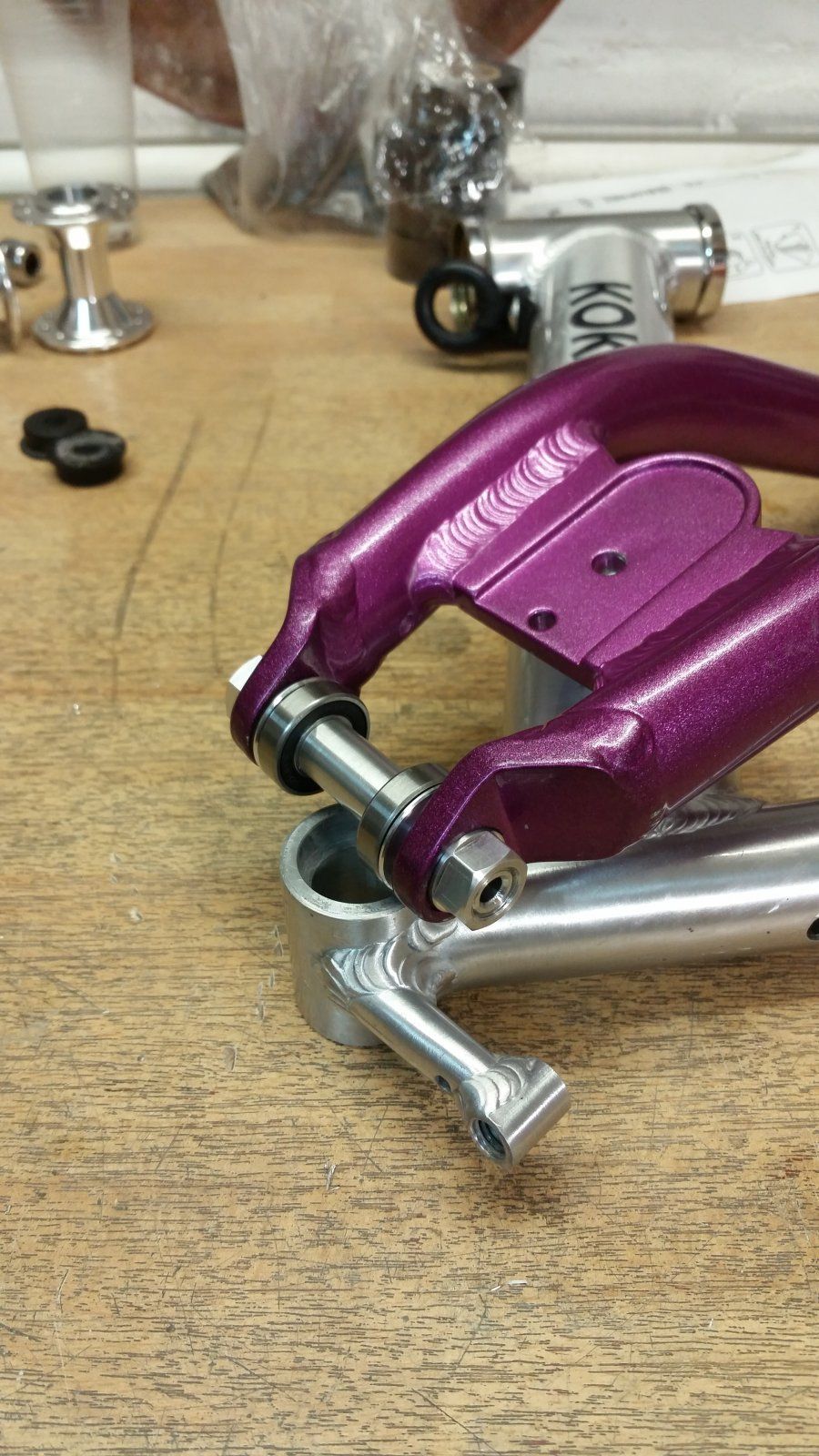

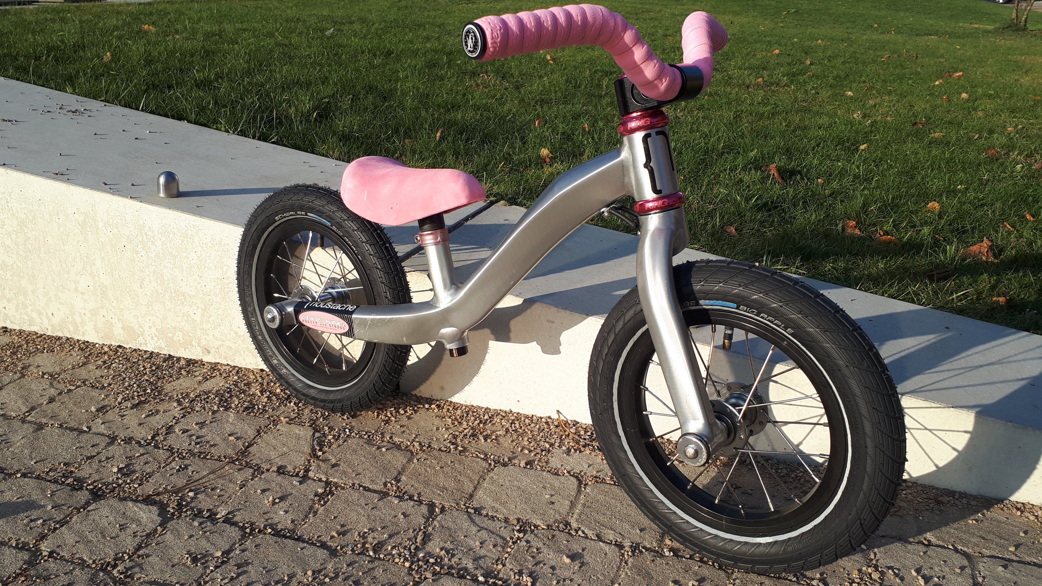

Meine kleine wurde Anfang des Monats 1 da musste ein Probesitzen stattfinden. Was macht die kleine? Die fängt an zu laufen mit dem Kokua zwischen den Beinen! Es hat nichts geholfen, ich musste dringen ran.
Ich habe seit letztem Jahr langsam teile zusammengekauft. Der Steuersatz und Vorbau (35mm) ist von ZTTO, der Lenker stammt von IXS (Basis von 580 mm auf etwa 450 mm gekürzt, 31,8 mm), die Griffe stammen auch aus Fernost. An stelle der Kunststofflager habe ich F608 Lager eingepresst. Der Sattel samt Sattelstütze bekam ich von einem Arbeitskollegen (der wird noch beledert :D ). Das ganze wurde Glas gestrahlt und Pulverbeschichtet. Generell bin ich mit dem Ergebnis zufrieden aber wir haben es verpasst das Sitzrohr zu schützen :wut: jetzt ist viel schleifen angesagt damit der Sitz montiert werden kann. Geplant sind noch paar bunte Sticker. Das Ergebnis sieht bisher so aus:

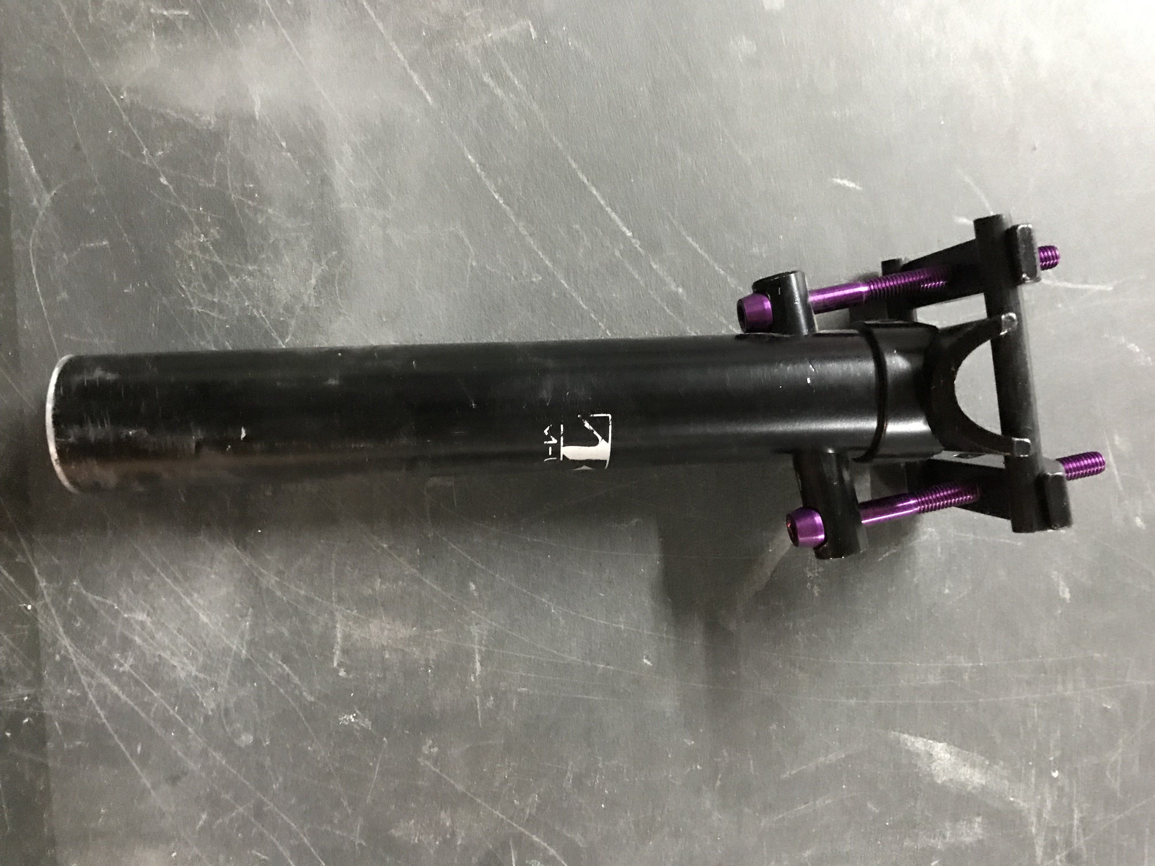

Ich habe noch eine gut gebrauchte m-wave Stütze übrig, nachdem unser Jumper jetzt ins Museum wandert.
Falls die jemand brauchen kann, 2 Tüten Gummibären und Porto. Abholen ist vermutlich sinnvoller wenn jemand aus der Ecke Koblenz ist.
Ist sehr leicht, braucht aber etwas Höhe wg der Konstruktion.
Originale Schrauben statt der Alu sind auch noch dabei.

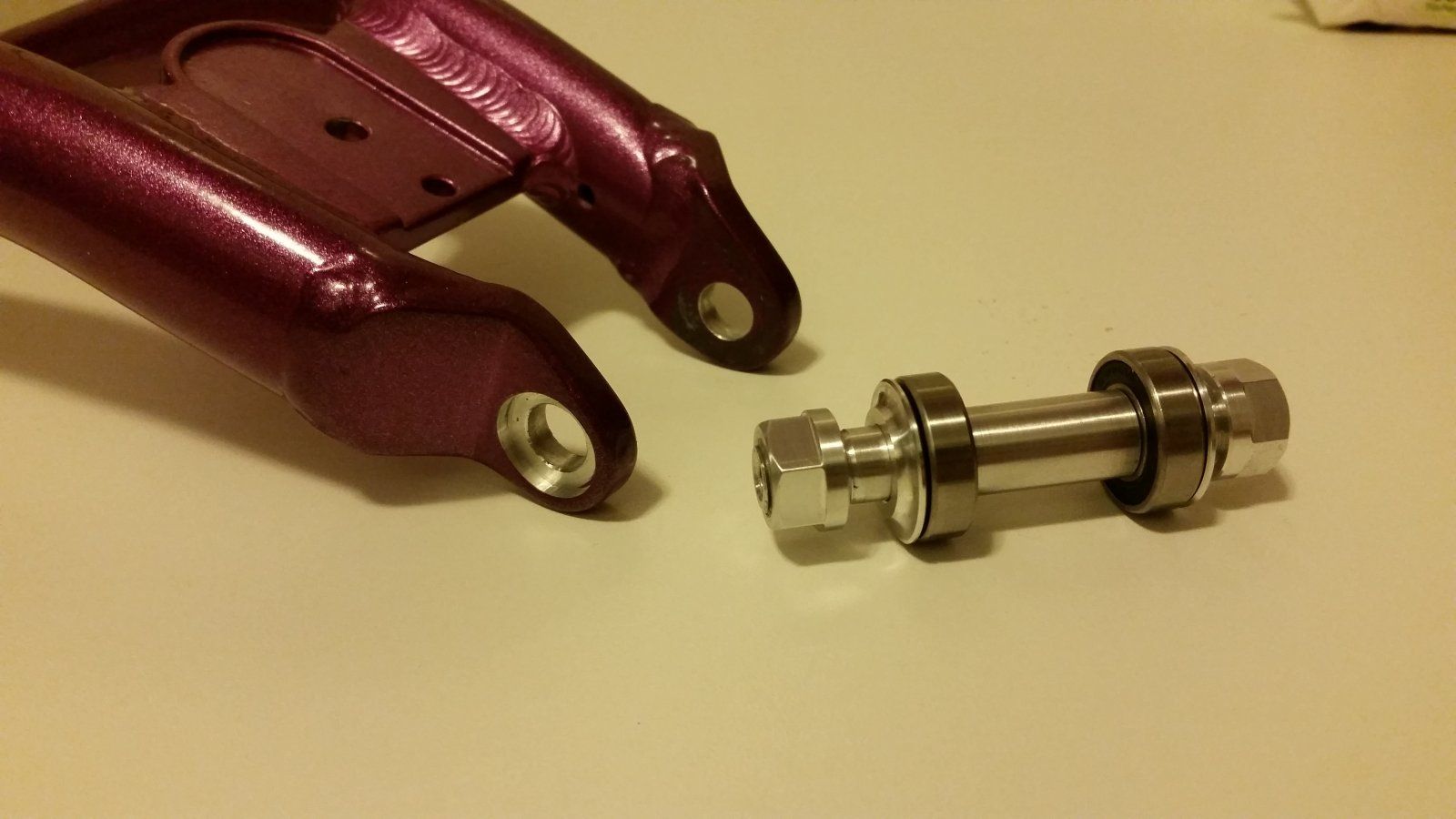

Hallo zusammen
Habe jetzt auch angefangen das Laufrad für meine Tochter "etwas" umzubauen.

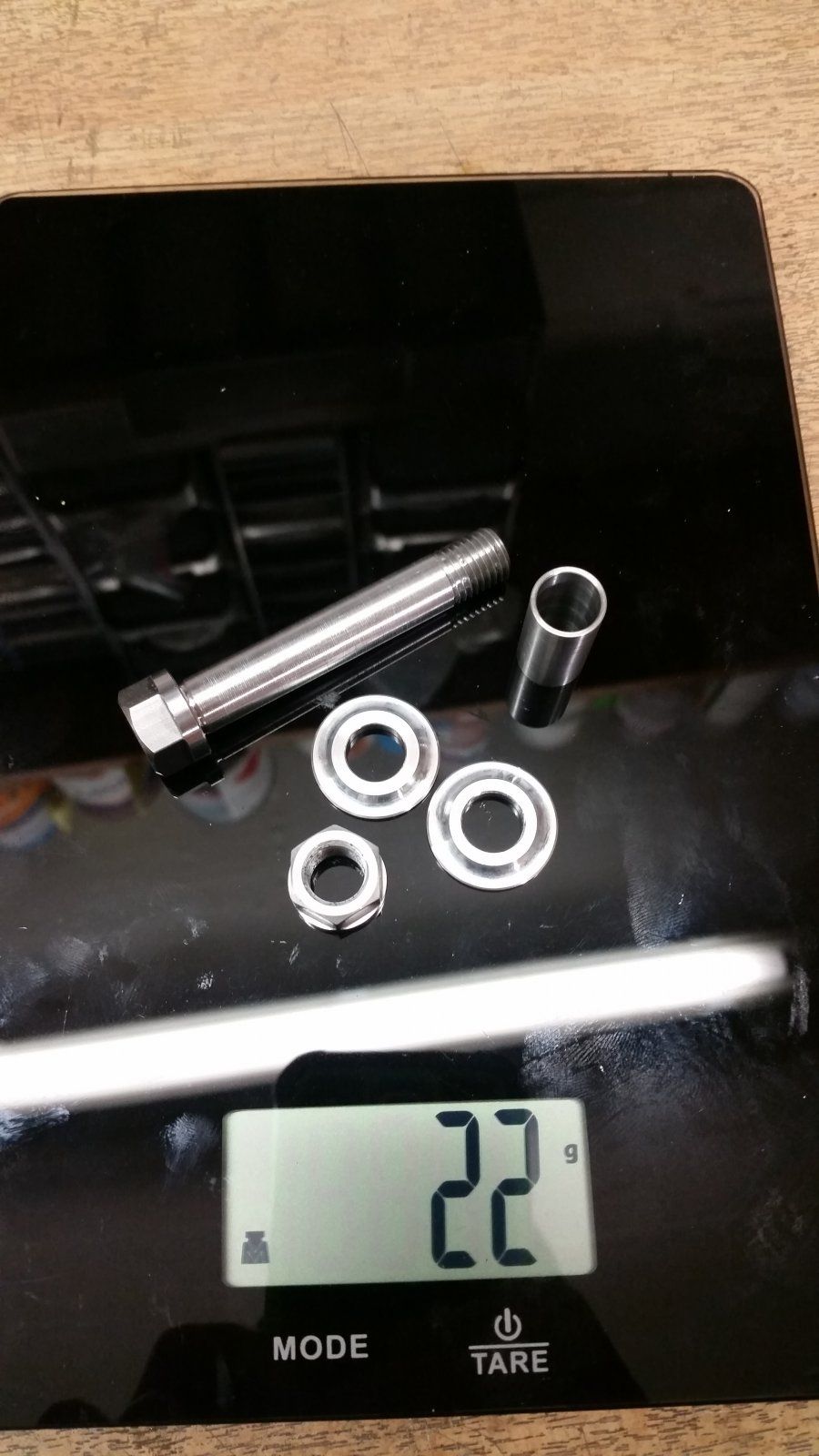

Die Lager der Schwinge zuerst.
Die Schwinge dafür auch etwas bearbeitet.

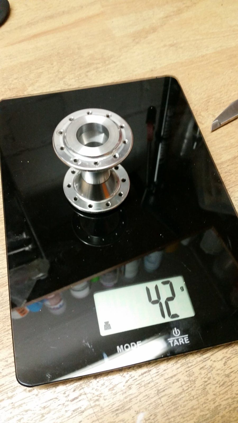

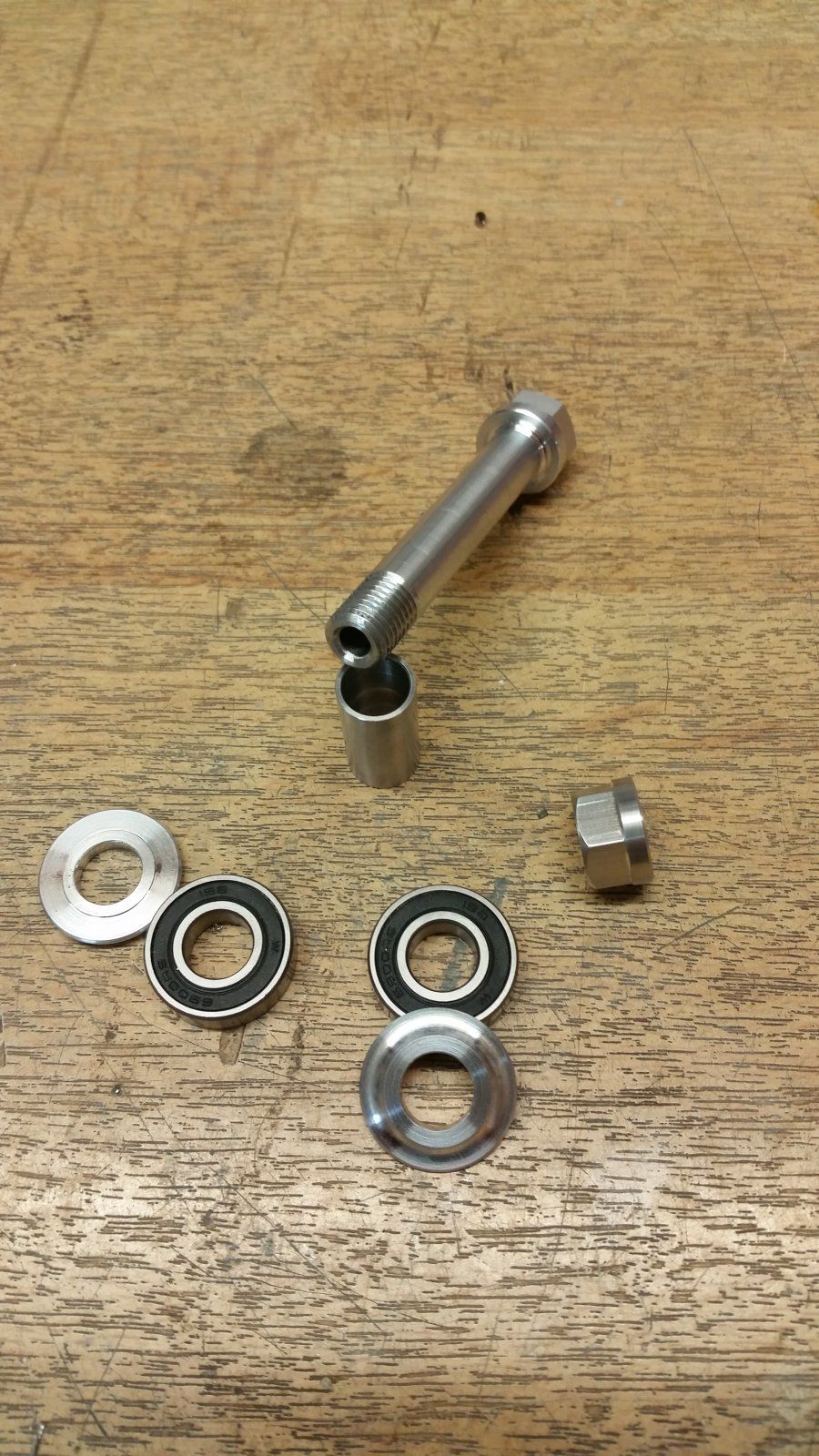

Mit den Naben habe ich auch angefangen.
Die Naben wurden von innen komplett ausgedreht, auf ca. 1 bis 2 mm Wandstärke.
Es wurden dann Ringe eingepresst um kleinere Lager zu verbauen.
Wenn es was neues gibt werde ich wieder berichtet.
Gruß Sebastian

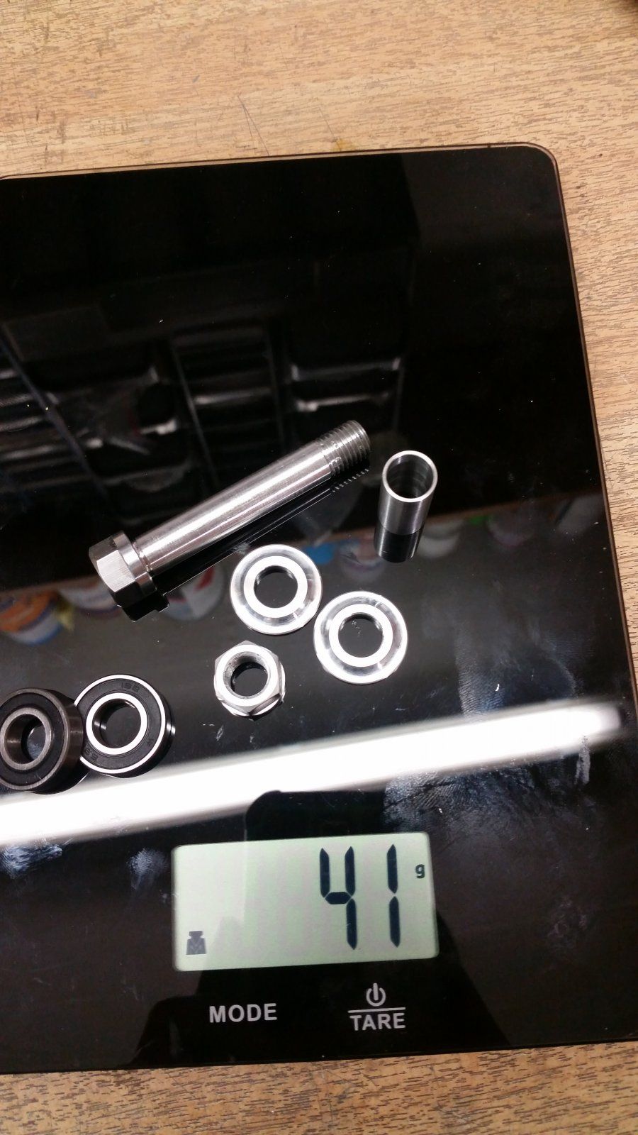

Ja hätte man machen können, aber die Originalen Naben ist ja vorhanden und lassen sich eigentlich gut umbauen. Wer weiß ob dann noch die Speichen passen würden, da wäre mir der Aufwand dann zu groß :-)
Habe die Dahon jetzt im Netz mit 55g gefunden, meine werden etwas schwerer aber sollten noch unter 60g liegen.
Überlege noch die Hintere Naben seitlich etwas zu verschieben um mehr Platz für eine eventuelle Scheibenbremse zu schaffen.
