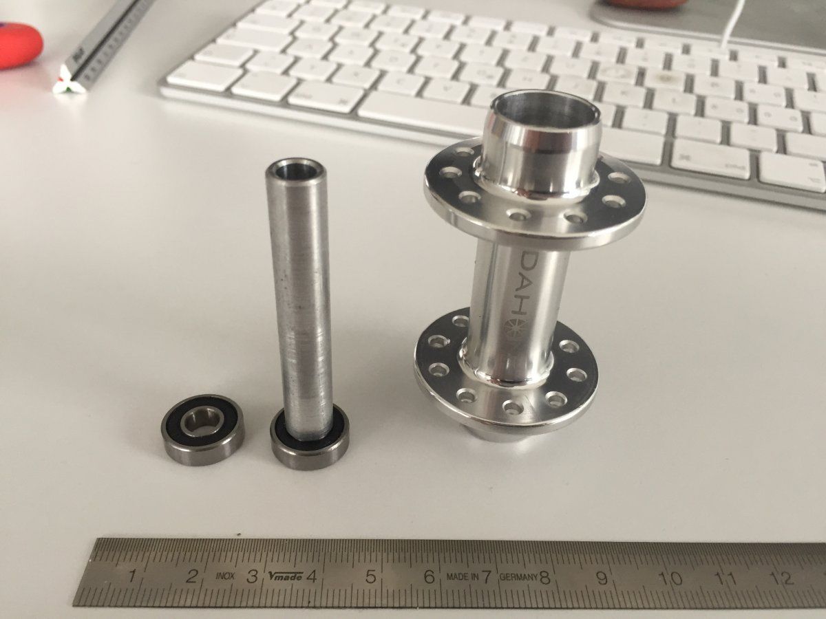

Ok macht Sinn. Ich versuche mal, die originalen Naben zu zerlegen. Wie habt ihr die Staubmanschetten "gerettet"? Falls mir das nicht gelingt werde ich wohl die China-Naben bestellen und versuchen die zu zerlegen und beschichten zu lassen. Hat einer von euch die schonmal auseinander gehabt?

hallo christoph. ich habs letzten dienstag geschafft, die nabe ohne schäden auseinander zu nehmen. wusste zuerst nicht wie die nabe innen aufgebaut ist. auf jedenfall ist da eine hohlachse mit zwei rillenkugellager drin. zuerst habe ich die nabe mit einem heissluftföhn erhitzt, und dann mit einem durschlag oder 4mm durchmesser stäbchen das RKL von innen leicht auf den innenring herausgeschlagen. die hohlachse kann man leicht verschieben. siehe fotos. gruss, kyle

ich habs letzten dienstag geschafft, die nabe ohne schäden auseinander zu nehmen. (...) auf jedenfall ist da eine hohlachse mit zwei rillenkugellager drin. (...)
Wozu soll denn die Hohlachse dienen? Die steckt doch nicht in den Lagern, sondern liegt dahinter, also im Inneren der Nabe, oder täuscht das?
genau, die hohlachse steckt nicht drin sondern dient als "spacer". wie KIV vermutet wahrscheinlich schon damit der Innenring beim anziehen der schnellspanner nicht verdrückt wird. aussenring liegt ja an einem anschlag.
Ja, das wäre auf jeden Fall interessant. Der Optik nach könnte das Teil aber durchaus aus Alu sein...
