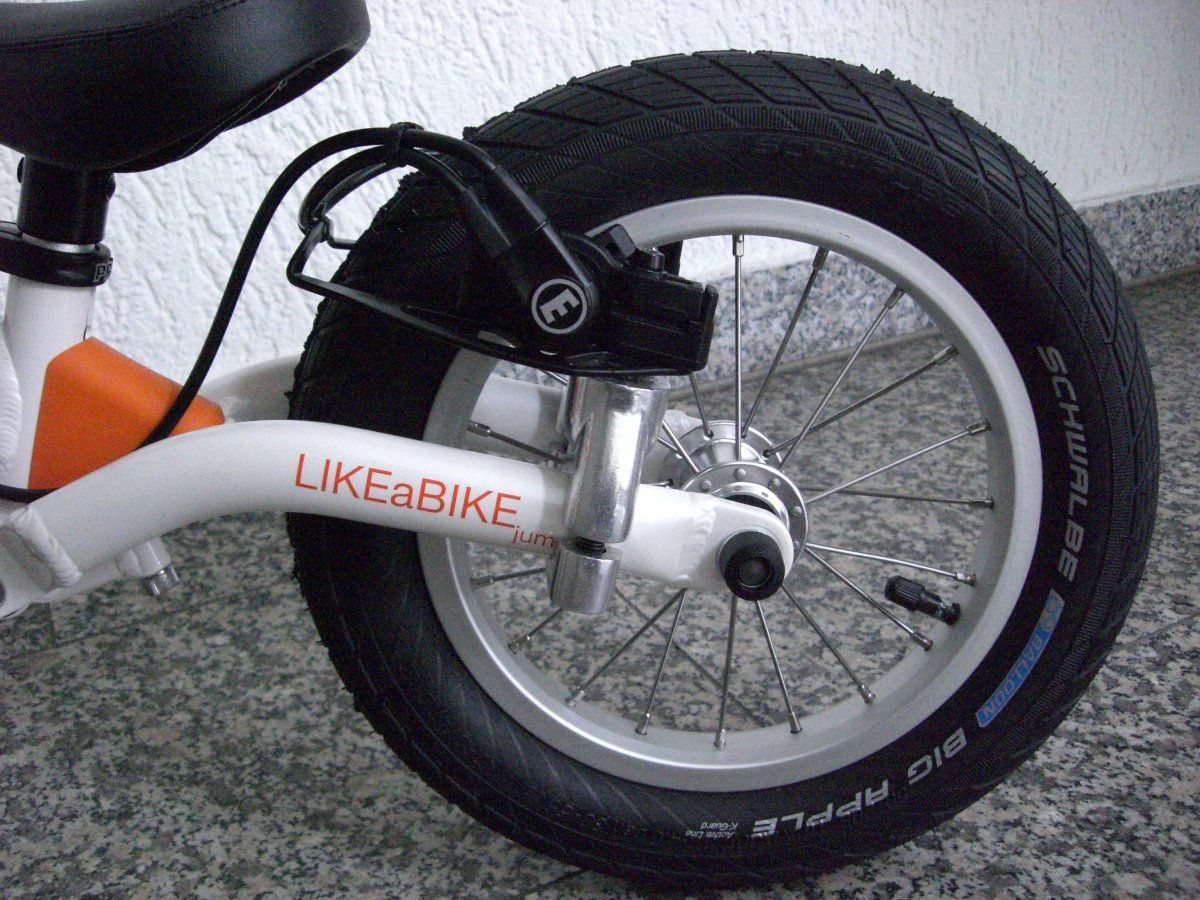

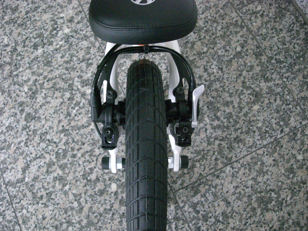

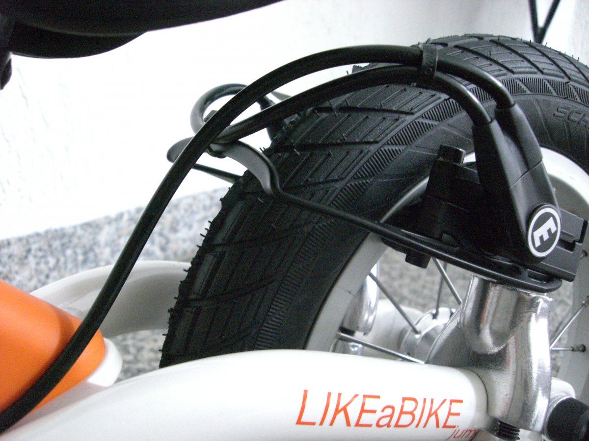

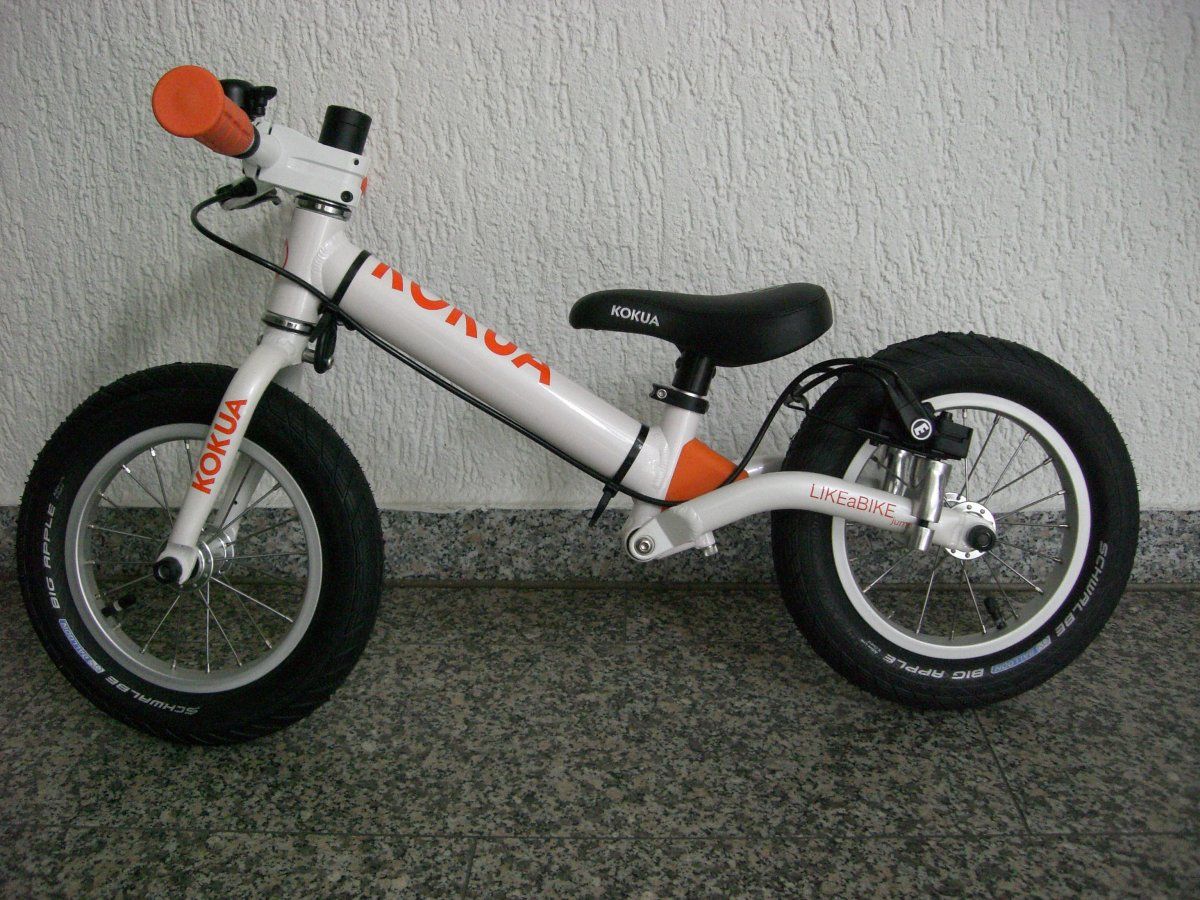

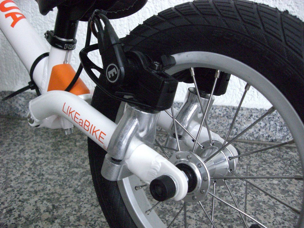

Nach langem Hin und Her habe ich mich nun doch entschieden ein Jumper "von der Stange" zu nehmen und etwas zu "tunen".
Geworden ist es das aktuelle Sondermodell in Weiss-Orange. (Besser gefallen hat MIR das kleine Schwarze, aber da es für meine Nichte sein soll hab ich mich doch für das weisse entschieden.)
Angefixt von den vielen schönen Um- und Aufbauten reifte alsbald die Vorstellung eines gebremsten Jumpers.
Da aber die Scheibenbremsvarianten meine Fähigkeiten und Möglichkeiten überstiegen habe ich mich für eine Felgenbremse entschieden, diese aber dann hydraulisch, um die Bedienkräfte im Rahmen zu halten.
Anbei ein paar Bilder vom aktuellen Zustand:
Verbaut habe ich ´ne aktuelle HS11 mit "altem" HS33 Griff (als Eisbär Sonderedition), da dieser besser in der Griffweite einzustellen ist.
Lenker wird noch etwas gekürzt, der Spacerturm verschwindet auch noch.
Die Kabelbinder am Rahmen weichen auch noch richtigen Leitungshaltern. Ich wollte nur erstmal schauen, wo und wie die Leitung verlaufen kann/ soll.
Für Änderungs-/ Verbesserungsvorschläge bin ich natürlich offen.

lass das lieber mit dem Lenker kürzen ....
hatte ich auch gemacht, aber schnell wieder einen breiteren verbaut, damit ist unser kleiner weit aus besser zurecht gekommen.

Da keine Schweissarbeiten oä. angedacht waren (in Ermangelung eigener Fähigkeiten und ich hab auch niemanden im Bekanntenkreis, der sowas machen würde.) war ich mit der Suche nach einer schraubbaren Lösung beschäftigt.
Nach langer Suche in alle möglichen Richtungen bin ich dann auf die Lenkererhöhungen für Motorräder gestossen.
Da hier aber das Standardmaß 28mm zu sein scheint, musste ich noch genauer suchen.
Ausserdem musste dann auch noch das Gewinde zu den (noch vorhandenen) Cantisockeln passen.
Schließlich bin ich dann bei e..y fündig geworden.
Ich würde sie gerne noch etwas kürzen, sodass die Bremse noch etwas an die Schwinge rückt.
ABER: DAS wirklich gerade zu sägen, ich weis nicht so recht.
Mal schauen, vielleicht find ich ja noch jemanden, der mir den oberen Teil etwas abdrehen kann.
