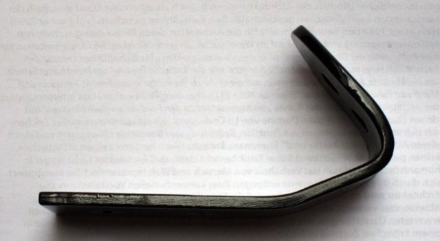

Ich hatte im WWW einen Schweizer Onlineshop gefunden, der das Kokua Jumper mit Hinterradbremse anbietet. Ich hab mir das Bild angeschaut und dachte, dass ich das mit ein bisschen Basteln auch hinbekomme. In Beitrag #26 (vorletztes Bild) seht ihr den Winkel, den ich für die Montage aus einem einfachen 90°-Baumarktwinkel gefertigt habe. Das Bild aus dem Onlineshop sieht wie folgt aus:

Würde mich hier Ufo's Meinung anschliessen, das Meterial sieht zu Dünn aus und die Zick Zack Faltung dürfte ein übriges zum Federeffekt beitragen. Ein ausreichend dimensioniertes Teil sollte beim Lokalen Schlosser für eine Spende in die Kaffe Kasse in ordentlicher Qualität erhältlich sein!

@Ufo: Die Reaktion hatte ich erwartet. Du kannst aber neben der angebrachten Kritik gern auch konstruktive Verbesserungsvorschläge nachschieben. "Draufhauen" kann jeder ;).
Noch dickeres Material wäre eine Option, dafür müsste ich dann aber wirklich zum Schlosser (habe keine Möglichkeit, solch dickes Material zu biegen).
Das Problem ist nicht nur die Materialstärke, sondern vor allem die eingebaute "Feder". Vl. täuscht es, aber es sieht so aus, dass der Bogen überflüssig ist und ein 90 Grad Winkel reichen müsste. Den in passender Stärke und Breite gekauft und Du musst nur noch sägen und bohren, jedoch nichts biegen. Achso, zum Pulvern müsst er vor Montage eigentlich noch :D

@trifi70: Okay, ich hab's verstanden: (1) Materialdicke und (2) "Feder". Ich werde kommende Woche die Schwachstellen verbessern.
