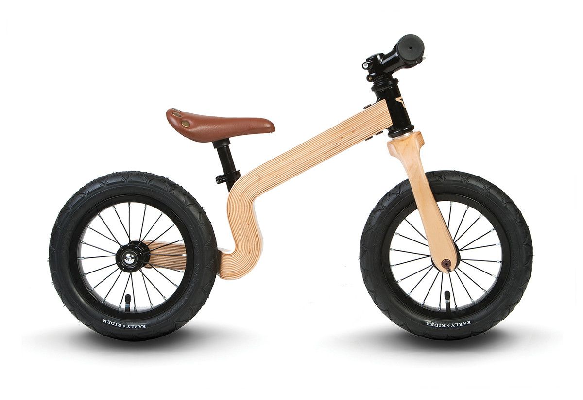

Das Early Rider Binsai gefällt mir auch sehr.
