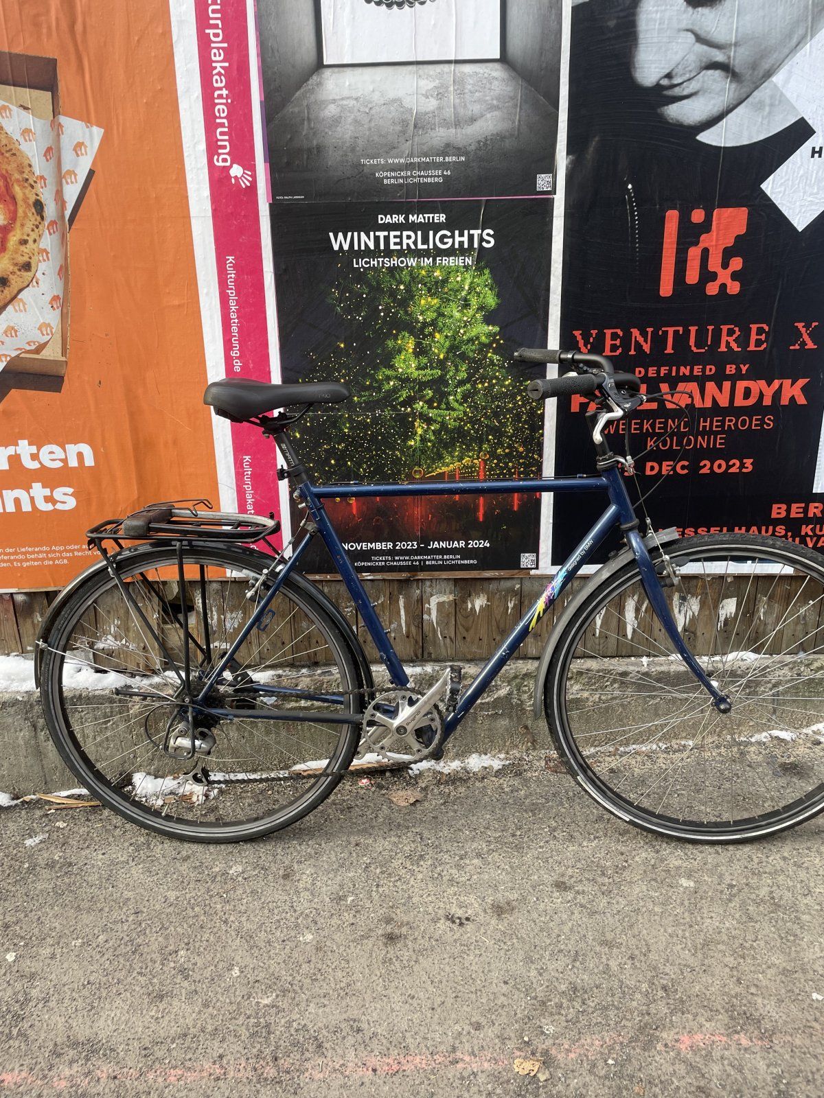

Ich habe jetzt entschieden, dass mein Panasonic so bleibt, wie es ist.
(Wahrscheinlich gönne ich dem Panasonic dann noch neue Continental * GP Urban Reifen *)
Ich habe noch ein weiteres 28 er Trekkingrad, welches für den Schwiegervater aufgebaut wurde, der uns ab und zu mal besuchen kommt.
Dieses Fahrrad steht eigentlich das ganze Jahr nur rum. Daher werde ich dieses Rad mit Winterreifen ausrüsten, so kann ich dieses dann im Winter benutzen.
Da es vom Schwiegervater auch im Sommer selten gefahren wird, kann man dort glaube ich ganz einfach die Winterreifen drauf lassen (der Verschleiß würde sich dann auch in Grenzen halten.)
Ich werde mir Winterreifen kaufen, allerdings ohne Spikes!

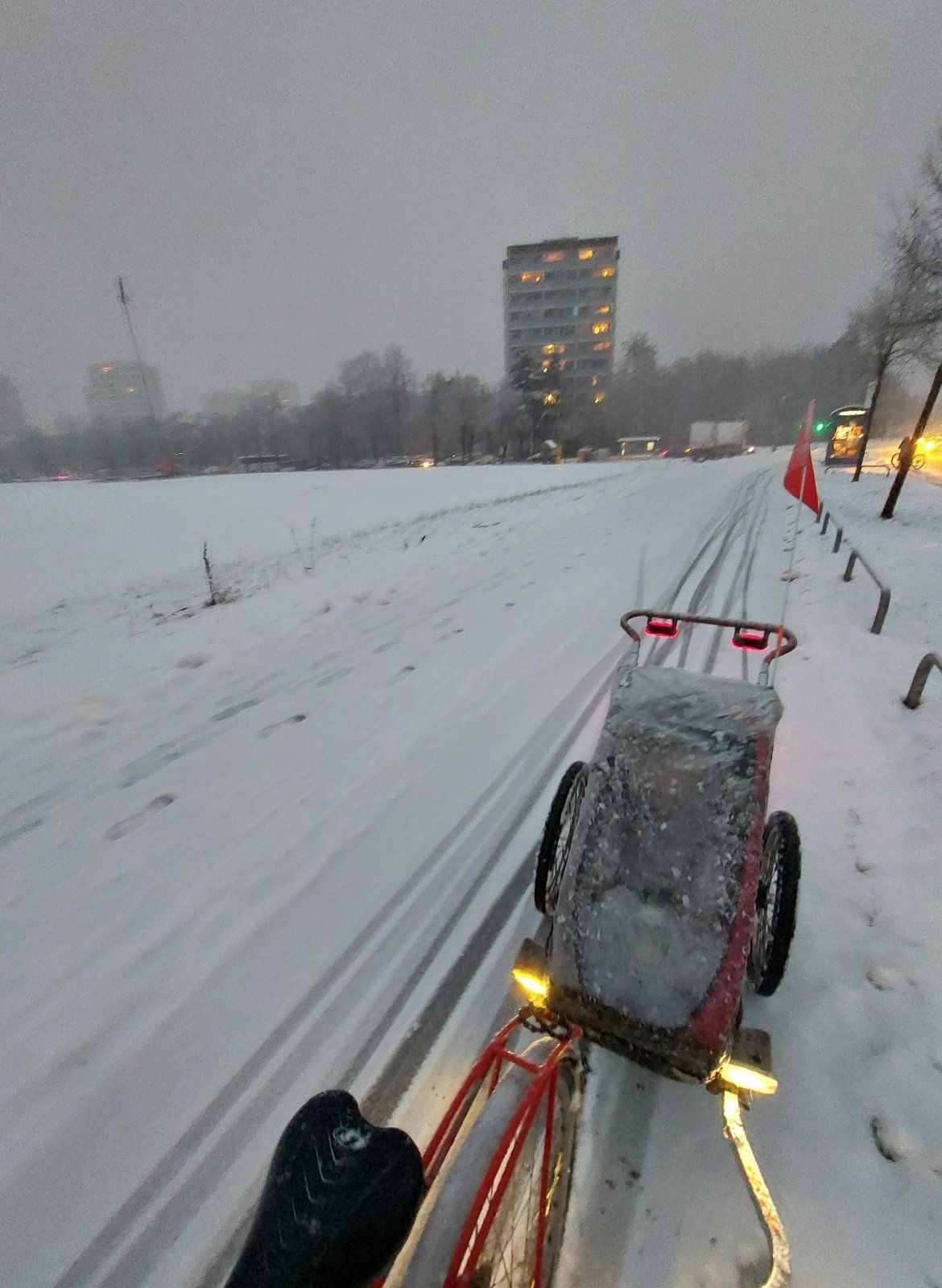

Hallo zusammen,
hier mal meine beiden aktuellen Pendler. Wir fahren aktuell täglich ca. 25km, mit Hänger zur Arbeit und Kita.

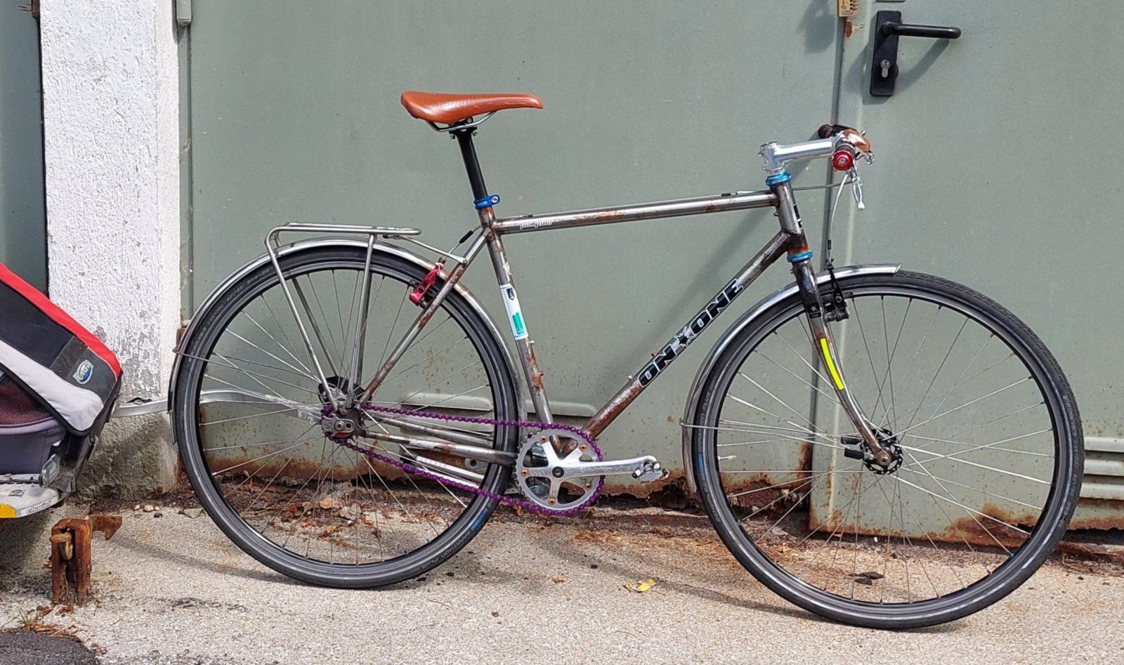

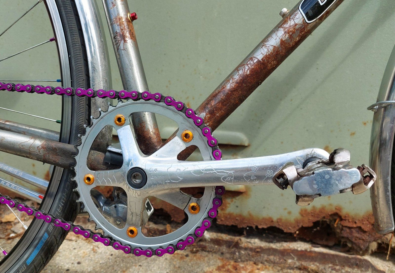

Il Pompino:

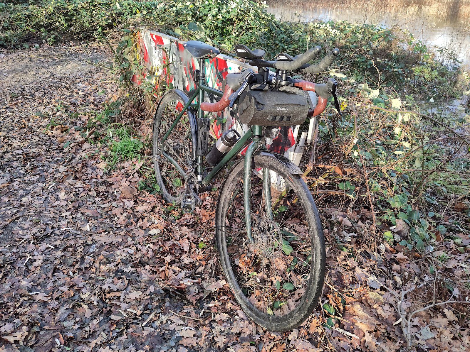

Bisher hatte ich fürs Pendeln vor allem ein On-One Pompino, vor etwa 5 Jahren aufgebaut und seitdem ziemlich verrostet. Das Rad müsste mittlerweile so um die 30tkm drauf haben.
Bei Interesse, so war es damals in neu: In der Singlespeedgalerie
Derzeit, bzw. diesen Sommer sah es so aus:
Das Pompino ist Singlespeed, seitdem ich mit dem Hänger fahre (seit 4 Jahren) ist die Übersetzung eher niedrig, aktuell 42/19.

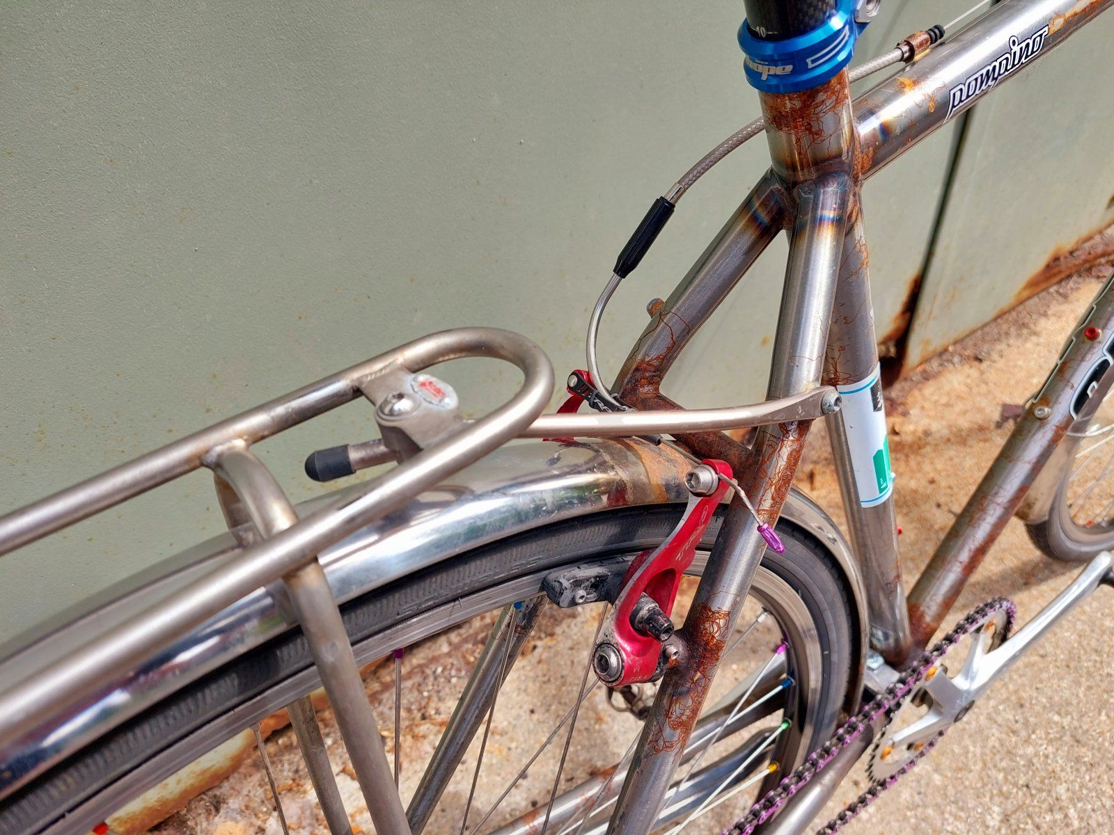

Bremsen * sind Mini-Vs, vorne und hinten. Hatte länger mit Cantis experimentiert, hab es aber nie geschafft das dauerhaft ohne Quietschen hinzubekommen. Gepäckträger ist ein Tubus Fly in Edelstahl, das einzige am Rad was nicht rostet.
Reifen * sind seit diesem Jahr Marathon Plus in 32mm, nachdem ich einige Jahre Gatorskins drauf hatte.

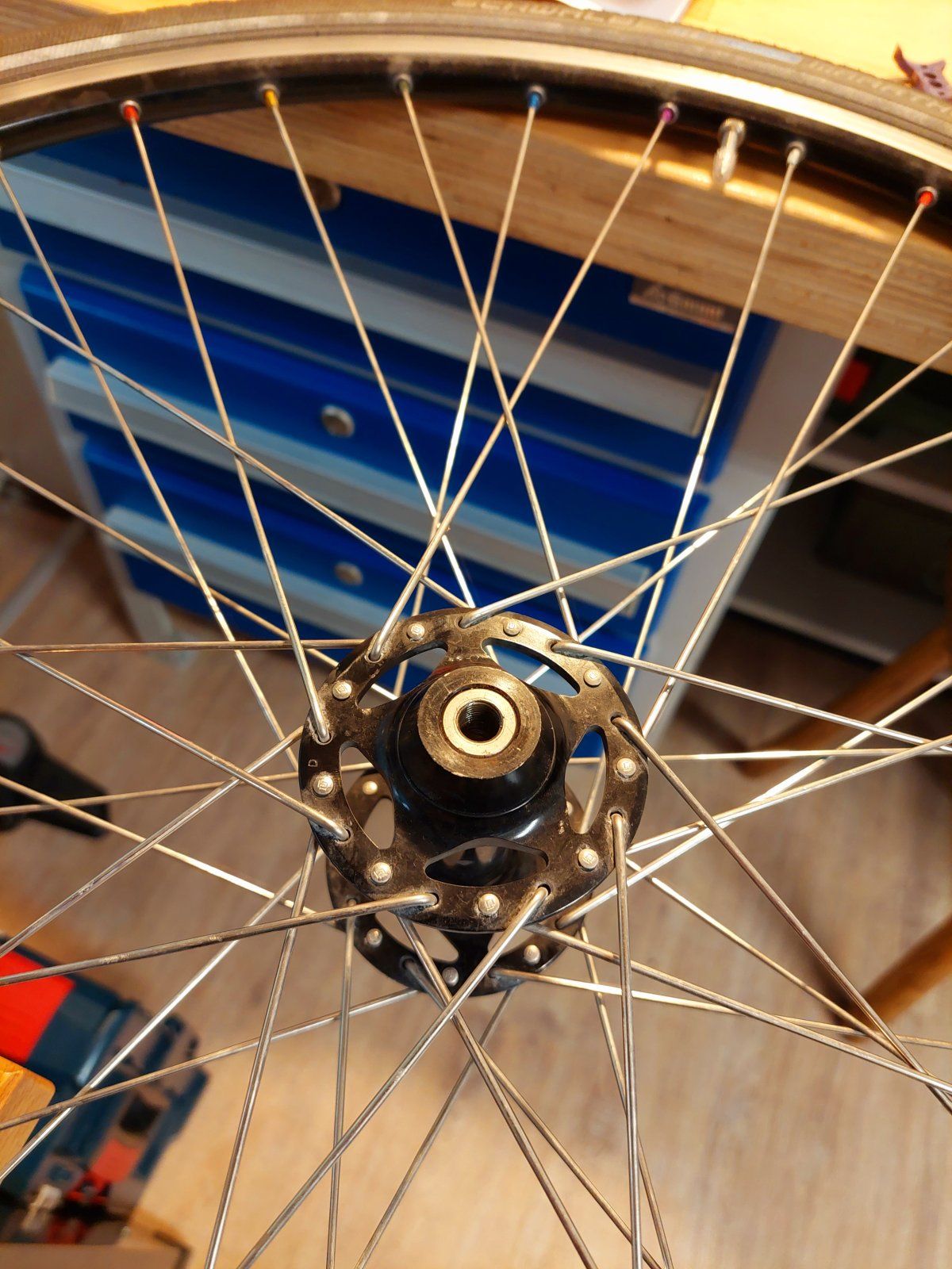

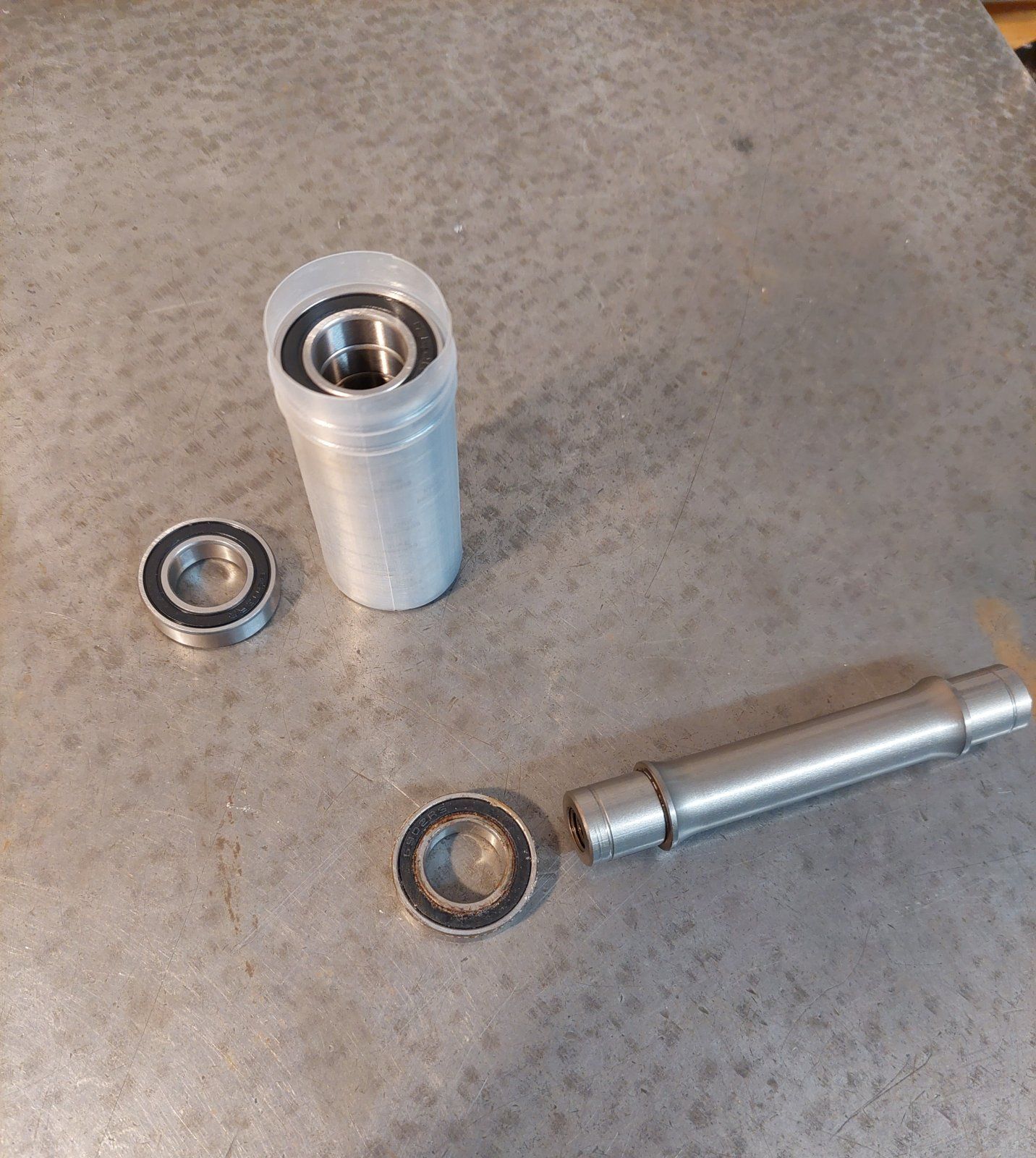

Die Naben sind von AllCity, mit Industrielagern. Halten jeweils (nur?) ca. 1 Jahr, also 6000km, aber die Lager lassen sich schnell tauschen und kosten im 10er Pack nicht die Welt.

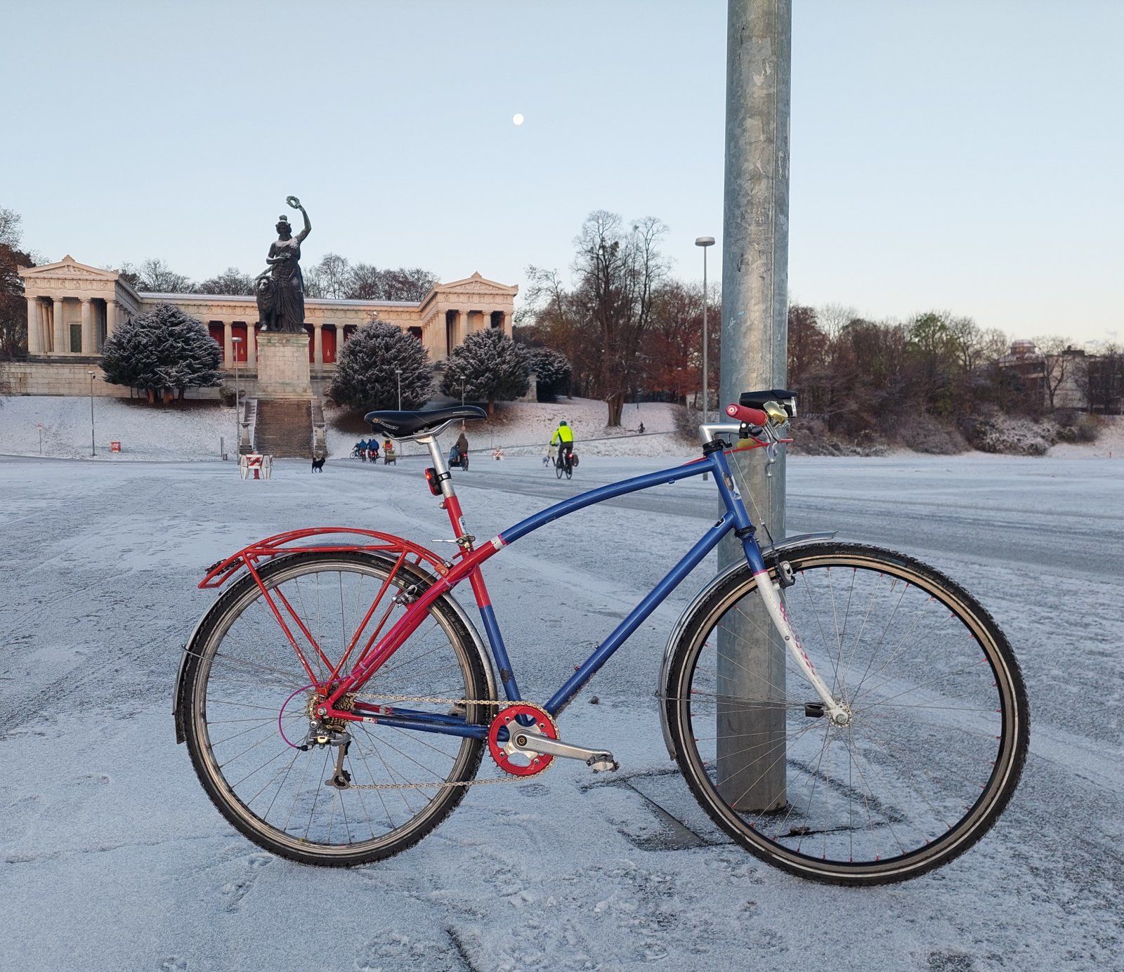

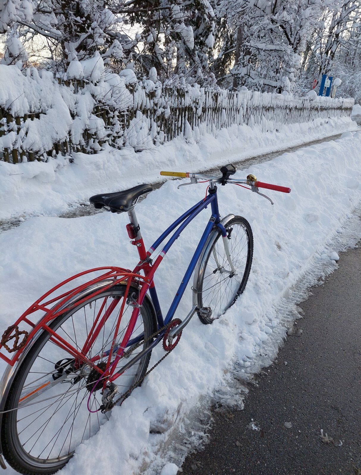

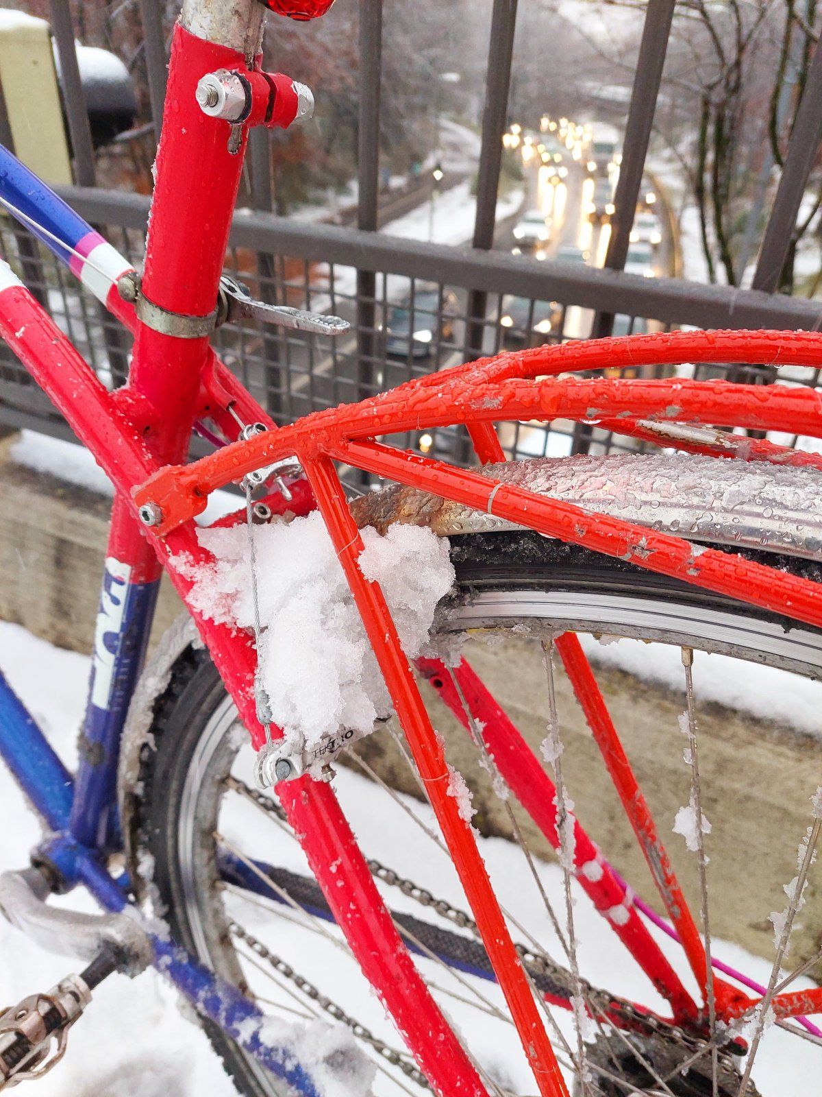

Das bucklige Scheißhaus:
Da es mich letzen Winter genervt hat immer wieder mal die Spikereifen rauf und wieder runter zu bauen, habe ich mir für diesen Winter ein altes Corratec-Bow zugelegt, da bleiben die Spikes drauf und ich kann je nach Wetter das eine oder andere fahren und muss nur den Hänger umhängen.
Ich fahre das Corratec dank dem aktuellen Wintereinbruch jetzt seit 2 Wochen täglich, und bin bisher ganz zufrieden.
Die Reifen * sind hier Marathon Winter-Plus in 35mm, mit Spikes. Für vereiste Radwege in der Stadt sehr gut, auf tieferem Schnee eher zu schmal. Foto noch aus der Aufbauphase ohne Schutzbleche, so sieht man die Reifen *. :D
Ach ja, es hat so eine Art Schaltung.

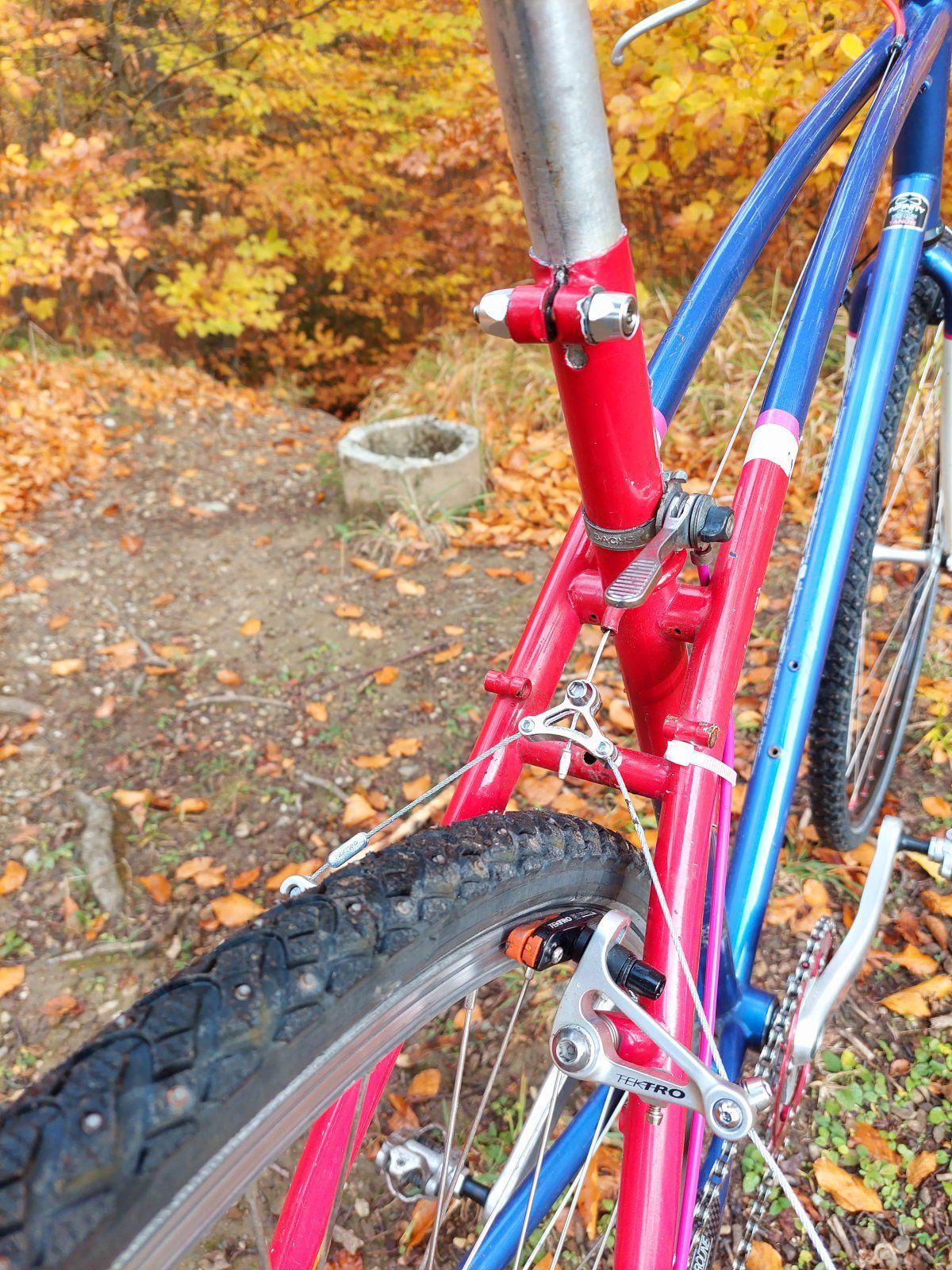

Die Bremsen * sind ein paar der Cantis mit denen ich am Pompino nicht glücklich wurde, Hinten Tektro * CR720, vorne Shimano * CX50. Sie sammeln Schnee.

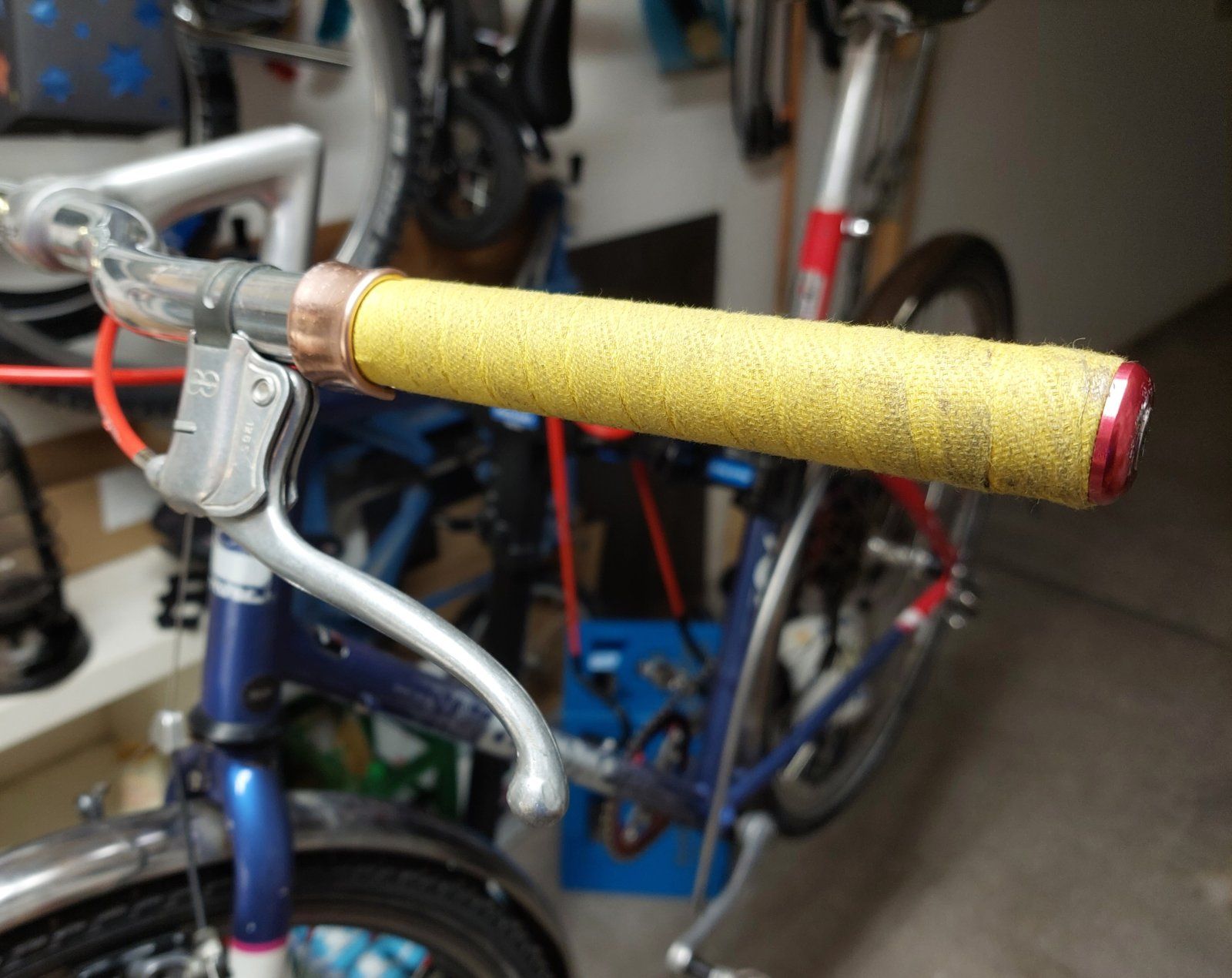

Bremshebel sind Altenburger 126S, die sind vermutlich das älteste am Rad.

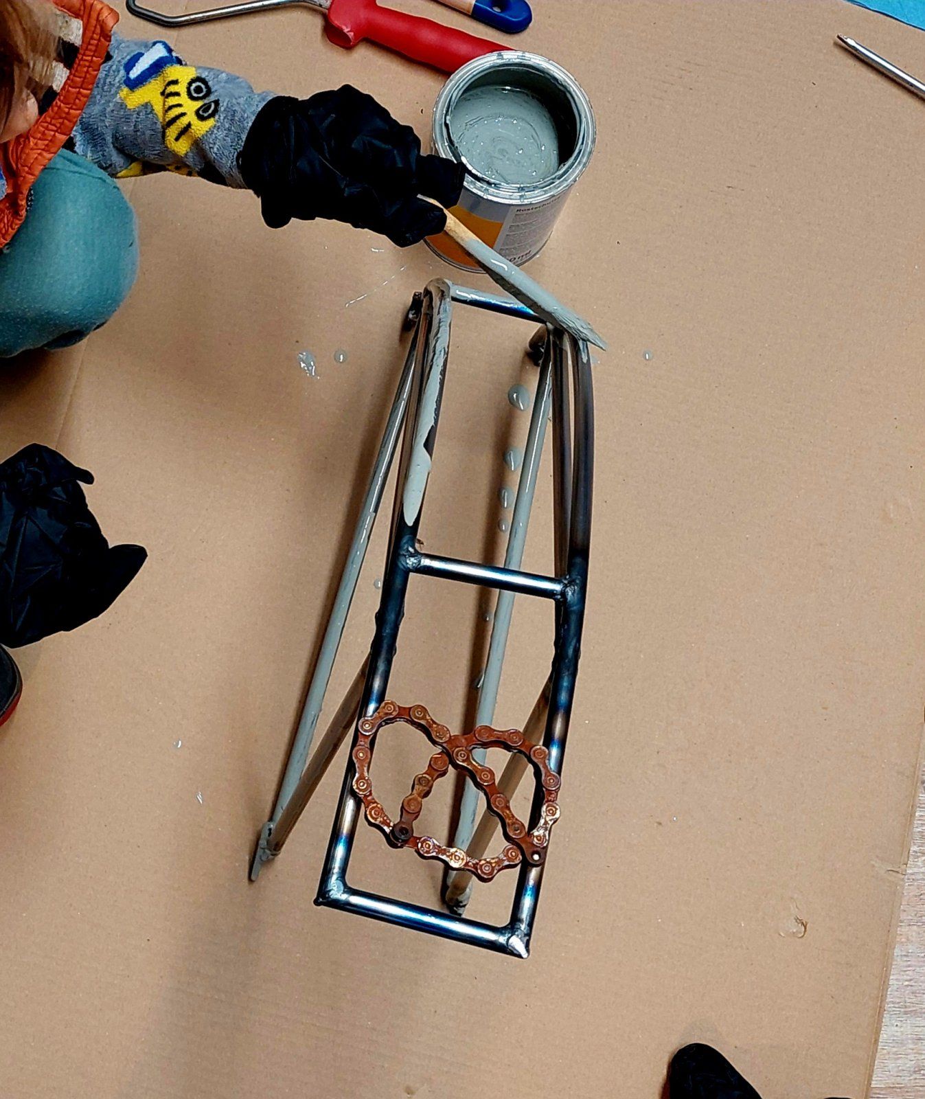

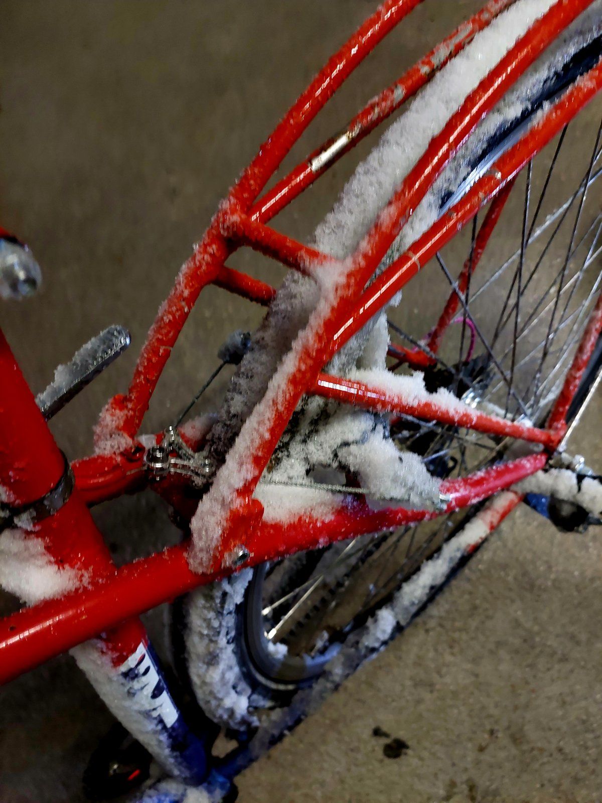

Der Gebäckträger ist ein Eigenbau, weil das Budget fürs gesamte Ding unter 50 Euro bleiben sollte. Die Breze ist ein Rest der Kette die beim Kauf auf dem Rad drauf war:

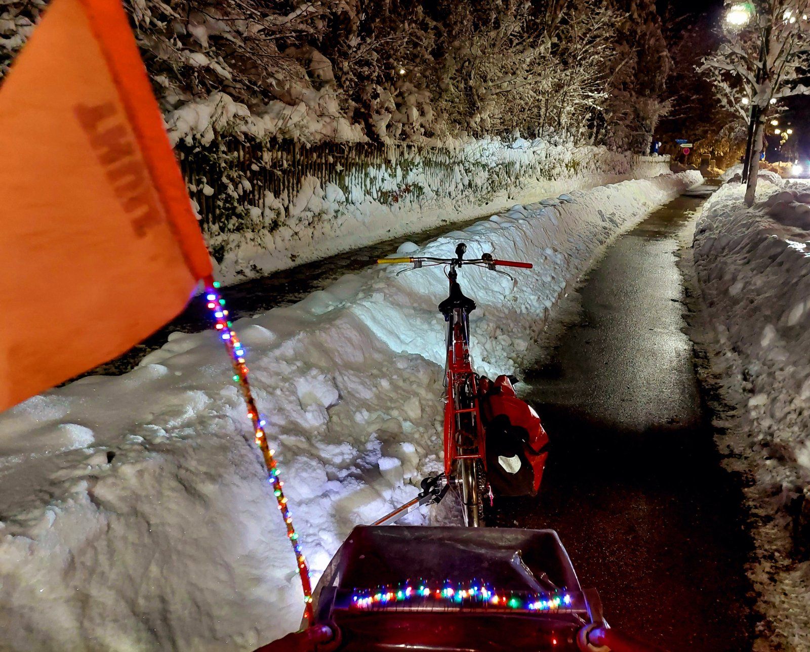

Noch paar Winter-Fotos:

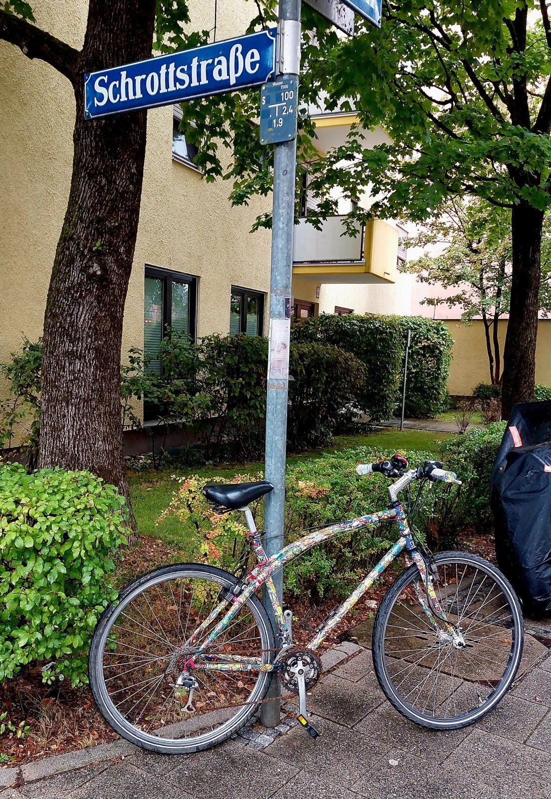

Und so sah es im August aus, als ich es abgeholt habe:

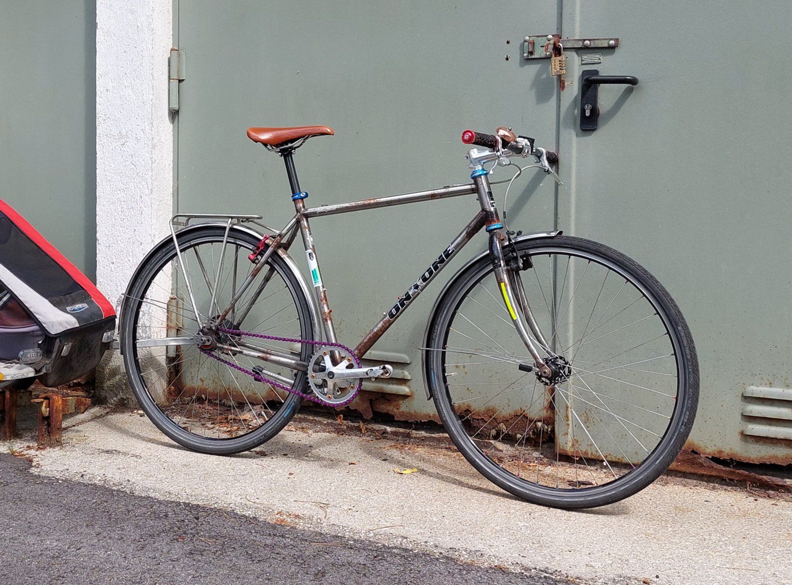

Il Pompino:

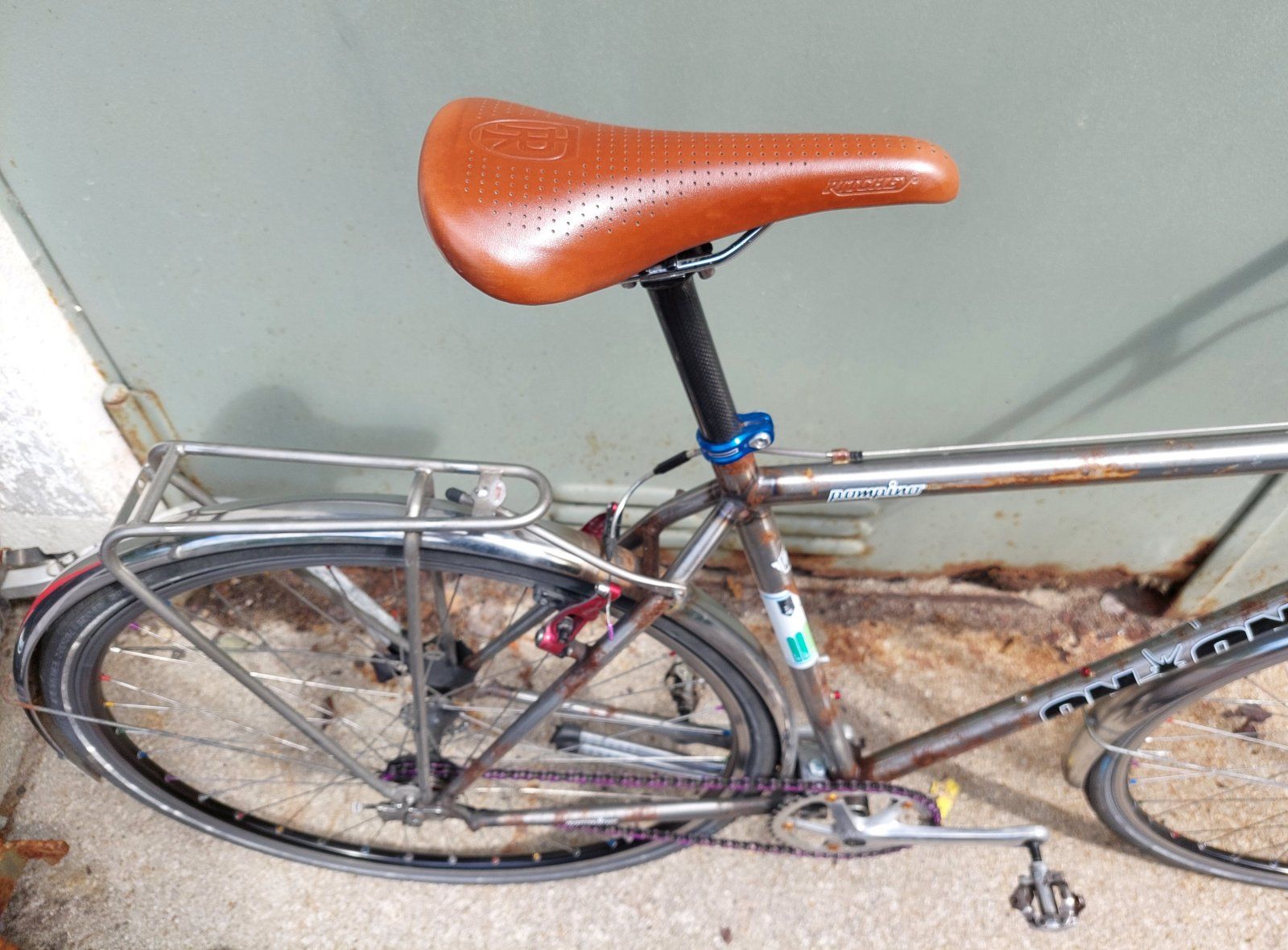

Anhang anzeigen 1826526Anhang anzeigen 1826522
Anhang anzeigen 1826524Anhang anzeigen 1826523

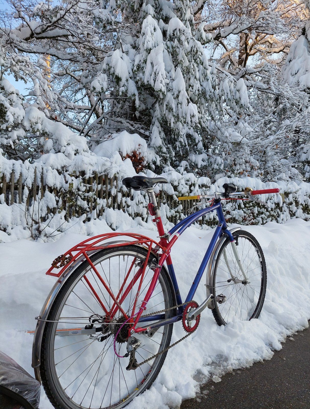

Anhang anzeigen 1826514Anhang anzeigen 1826511

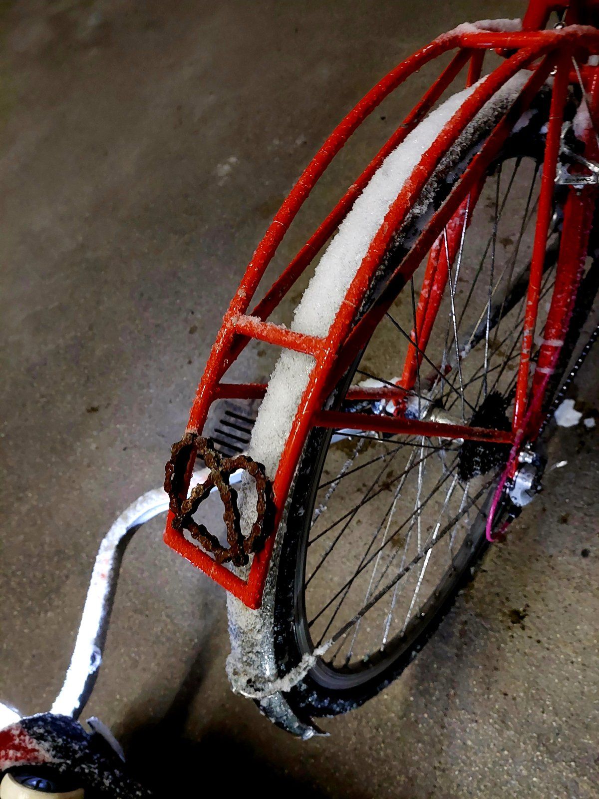

Der Gebäckträger ist ein Eigenbau, weil das Budget unter 50 Euro bleiben sollte. Die Breze ist ein Rest der Kette die beim Kauf auf dem Rad drauf war:

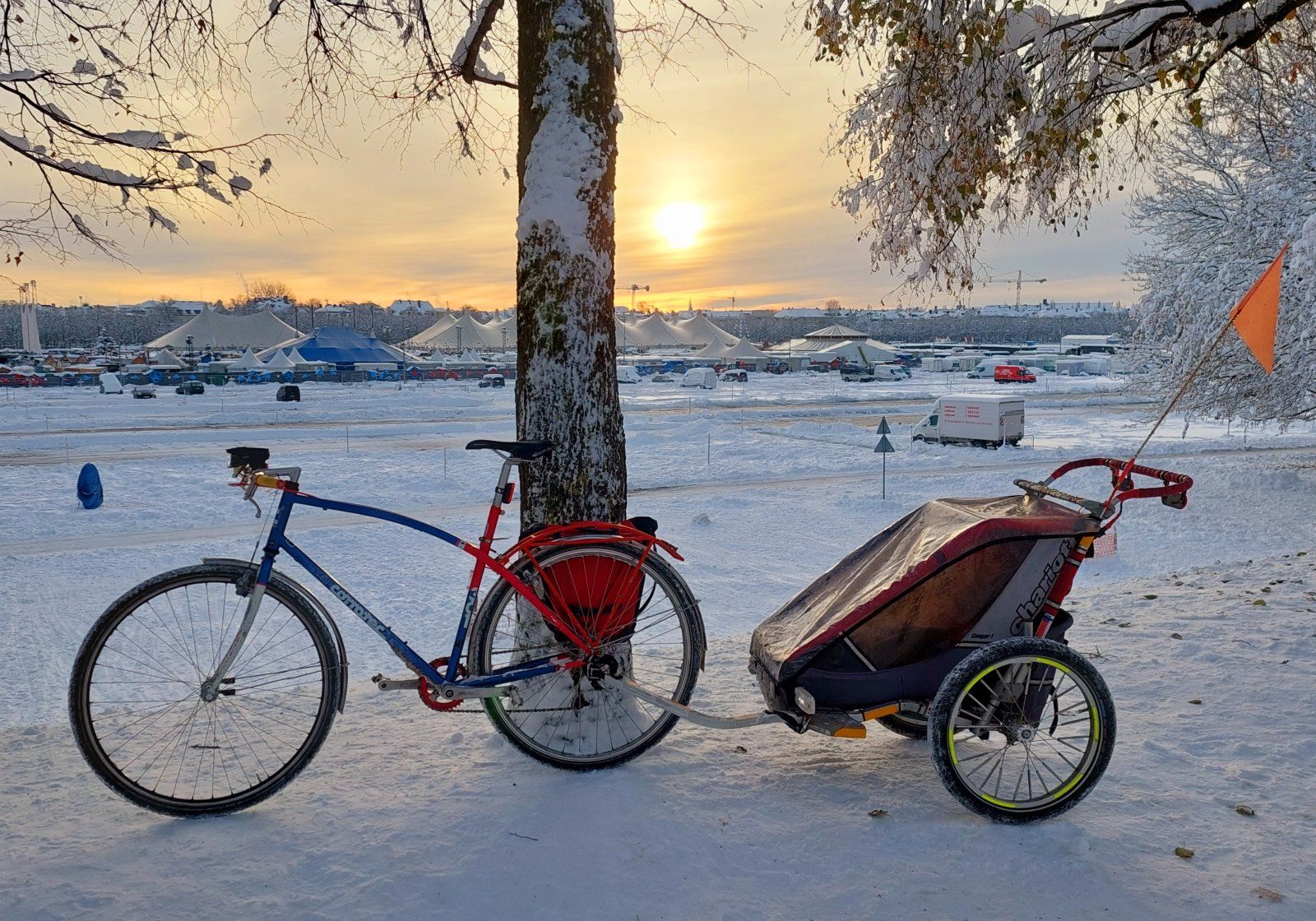

Anhang anzeigen 1826519Anhang anzeigen 1826518
Der Gebäckträger passt gut zum Bow.
Die Schalbe Winter haben mir eigentlich zu wenig Seitenführung auf Schnee, aber eisige Stellen können sie gut (genug).
Warum hast Du die Maguras gekickt?

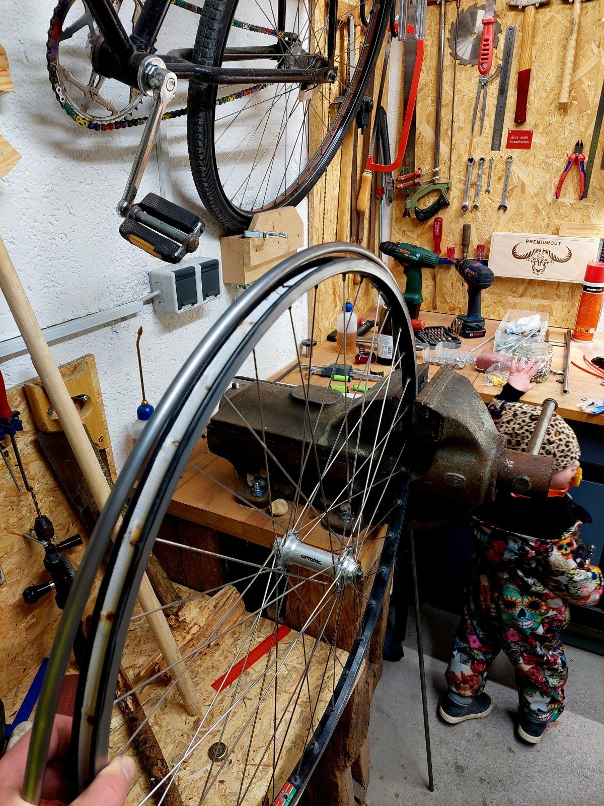

Danke!
Hergestellt mit dem original Corratec Rohrbiegegerät. Für mehr war das Vorderrad nicht mehr zu brauchen. :D
Stimmt. Für mich sind die ein ordentlicher Kompromiss.
Gut gesehen. :daumen:
Und gute Frage. Ich mag am Stadtrad keine Hydraulik, und die Maguras waren uralt. Die Zugführung mit den Cantis ist schöner, ich mag Cantis allgemein und wollte denen auch nochmal eine Chance geben. Und ich hatte den Rahmen sowieso komplett nackt, da war es auch nicht mehr Aufwand die Cantis hinzubauen.
Alles keine guten Gründe, aber sinnvoll ist an so einem Projekt ja eh nix. :ka:
Danke!
Krass! Den Gepäckträger hast du selbst gebaut…
Der sieht so richtig nach Corratec aus, dachte das wär original😬
Geschweißt oder gelötet?
Schöne Rohrbiegemaschine hast du da, so eine habe ich auch noch😀
Ey!
Ist geschweißt, von der Ferne sieht das aber besser aus als es eigentlich ist.
Und die Lackierung war eine Katastrophe. Junior erinnert mich jetzt regelmäßig daran das ich nie wieder irgendwas selbst lackieren soll.
Il Pompino:
Sehr schick das Pompino. Ist das Ding einfach nur Raw mit Klarlack drauf?
Danke!
Ja, es ist bzw. war nur eine dünne Schicht Klarlack drauf. Bei On-One/Planetx hieß das damals "raw-burn". Das es rosten würde war entsprechend klar und auch angekündigt.
An den mehr beanspruchten Stellen ist von dem Klarlack inzwischen nichts mehr übrig.

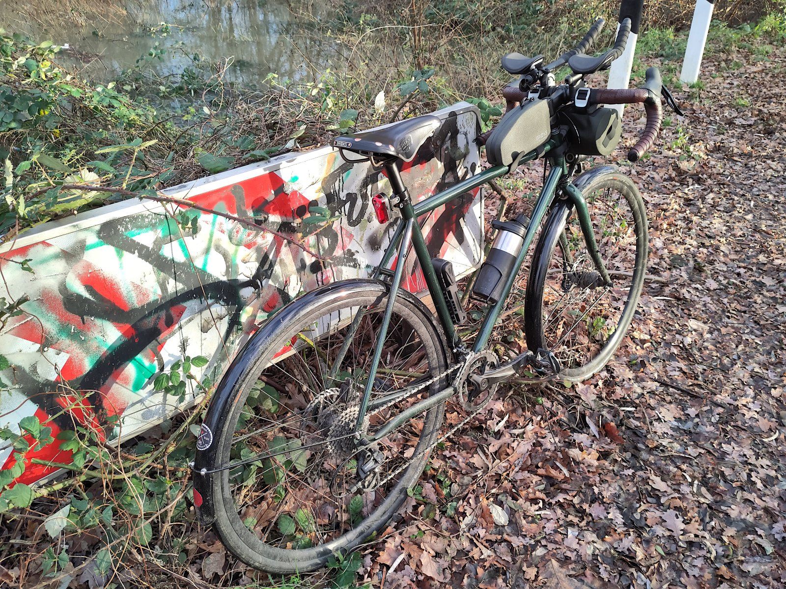

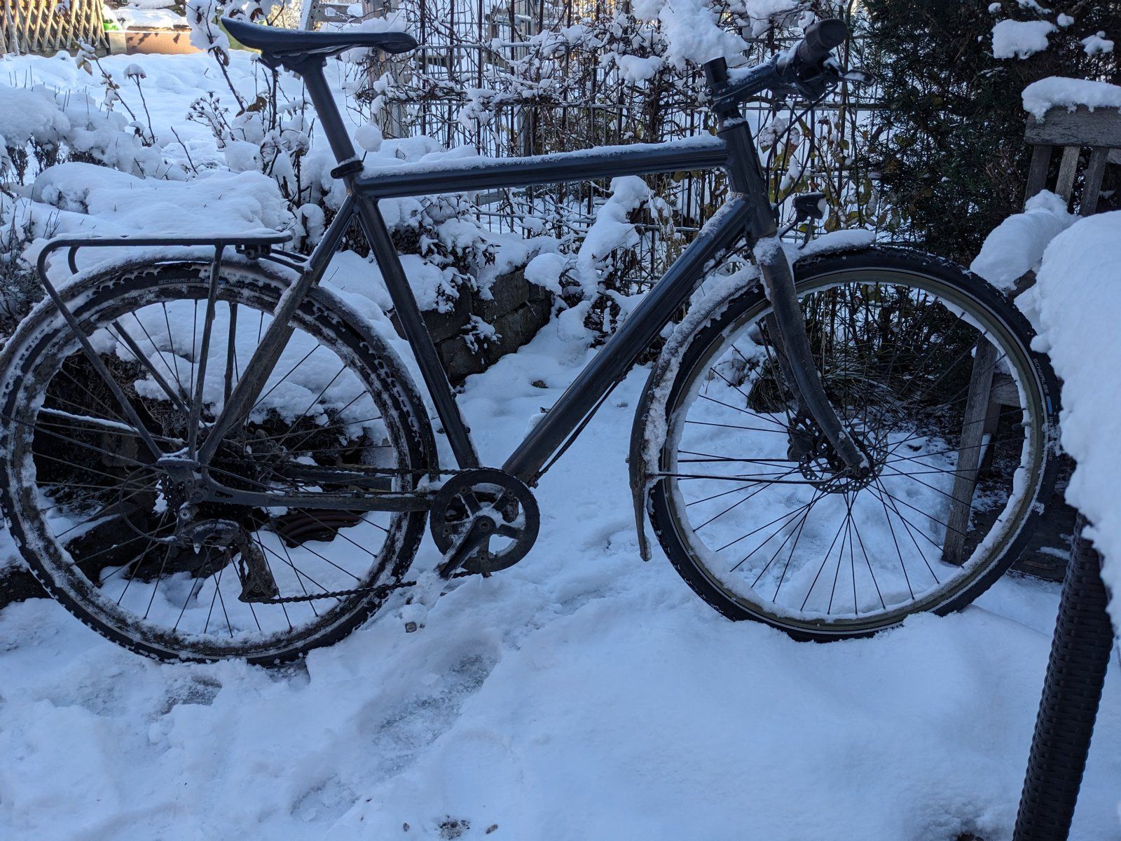

Hier mal mein Commuter:
Stevens Supreme Pro 2019 oder 2020 (?).

Endlich bin ich mal zu Bildern meines Schlechtwetter-Commuters gekommen. Wobei momentan ein Boot in Niedersachsen sinnvoller wäre. :D Die Bleche sind eine Spende vom Trek 520, welches nun für die trockenen Tage und fürs Bike Packing genutzt wird.
Aktuell pendele ich mit nem sehr leichten Rucksack, was für mich bei kälteren Tage kein Problem ist. Der Gebäckträger liegt ansonsten im Keller bereit und ist innerhalb von 2 Min montiert ;)
Welche Schutzbleche sind das?
Brauch neue und die sehen dezent aus und decken am VR ja richtig viel ab :)
Die sind von Rene Herse und leider exorbitant teuer. Ansonsten kannst du auch bei Velo Orange gucken. Die haben auch sehr gute Alu Bleche im Angebot.
