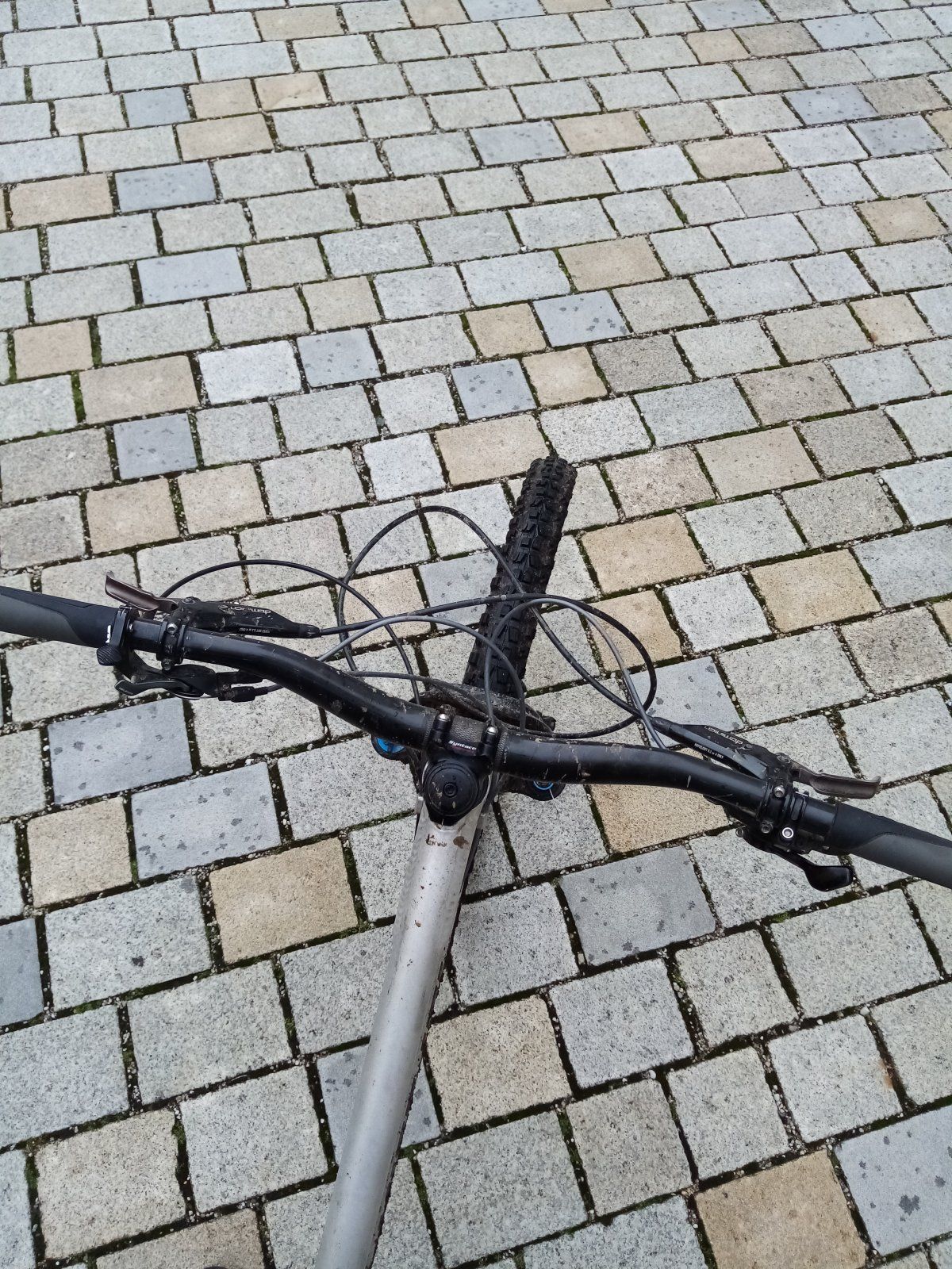

Ich frag mich nur gerade, warum das bei Hydraulik nicht moeglich sein soll, die Leitung direkt am Lenker (der dann weiterhin beliebig waehlbar waere) entlang zu fuehren - Bei Rennradbremshebeln ist das komplett mechanisch seit 35-40 Jahren Usus ... 😁
Dann kann man den Bremshebel nicht im Winkel verändern, also um den Lenker rotieren.
Man könnte den Bremsgriff so gestalten, dass man ihn drehen kann, aber der Leitungsabgang sich nicht mitdrehen muss. Ähnlich einer Schwenkverschraubung in der Hydraulik. Eine Verschiebung entlang der Lenkerachse ist möglich, wenn das Loch am Lenker weit genug innen ist.
