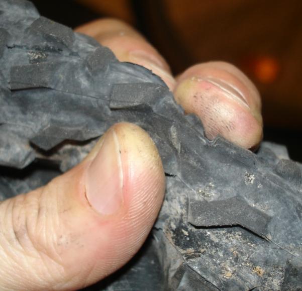

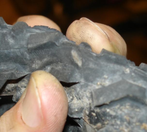

Hier ein paar Bilder von der Panne. Es ist übrigends durch den Reifen durch, also es ist ein Loch im Reifen gewesen. Gottseidank hab ich den Wechsel gemacht und es scheint ein Wunder zu sein, dass ich keine Panne hatte...:anbet:

ganz genau! Bei Deinen 69kg sind 2.8-3.0 Bar viel zu hoch. So hoher Luftdruck begünstigt das Aufreissen der Karkasse an spitzen Steinen. Auch Dornen etc. können leichter eindringen. Ich würde auch wie schon vorgeschlagen um etwa 2.0Bar fahren.
Ausserdem haben solche CC Reifen die mit einer relativ dünnen aber sehr flexiblen Karkasse ausgerüstet sind ganz enorme Vorteile, WENN sie bei moderat niedrigem Luftdruck gefahren werden. Dafür sind sie auch ausgelegt und nur so geht das Konzept auch auf. Im Gelände/Schotter hat so ein Reifen übrigens mit weniger Luftdruck gefahren, weniger Rollwiderstand. Hart = rollt leichter gilt NUR und NUR auf Asphalt. Die Profis fahren solche Dinger nicht selten und je nach Strecke mit nur 1.6Bar.

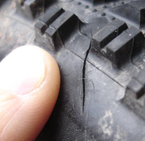

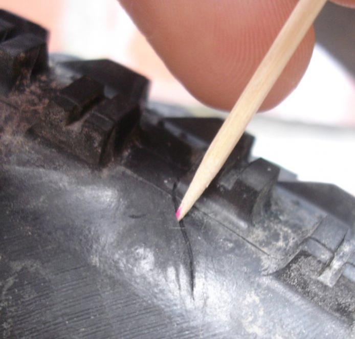

Hab gerade den 150igsten Kilometer mit Larsen TT (ca. 2 bar) vorn und hinten beendet und mal kurz geschaut, wie der Reifen so aussieht.
UND SIEHE DA:
Ein 3 cm langer Schnitt, an der tiefsten Stelle ca. 1 mm TIEF.:mad:
So mal wieder 35 Euros vergeudet. Langsam nervt das echt.:heul:
Also ich bin jetzt auf der Suche nach einem Hinterreifen, der tatsächlich für Schotter geeignet ist (Sämtliche Cross-Country-Reifen fallen da wohl weg). Gewicht, Preis und Rollwiderstand sind mir vollkommen egal.
Es ist aber auch so, dass ich immer dieselbe Trainingsstrecke fahre. Vielleicht sollte ich einfach mal radikal das Gebiet ändern in dem ich fahre. Berge gibts hier ja genug im Spessart...
auf was für schotter fährst du denn bitte???
sicher, dass du das nicht mit glasscherben verwechselst ;)
wo ist denn der riss?
ja, ich schau noch mal genau hin. Vielleicht sinds wirklich Glasscherben :)
Also der Riss/Schnitt ist eher seitlich. Er fängt zwischen den äußeren Noppen an und geht dann ein ganzes Stück auf die Seitenwand.
Ich wasche morgen das Bike und schaue mir nochmal genauer den Reifen an und mache ein Foto und stelle es hier rein.
So hier ein paar Bilder. Der Riss ist ungefähr 0,8 mm tief. War wohl einfach Pech, am spitzen Stein abgerutscht oder so. Vom Schotter kommt der wohl kaum.
So jetzt die alles entscheidende Frage:
Weiterfahren oder Reifen wechseln????
