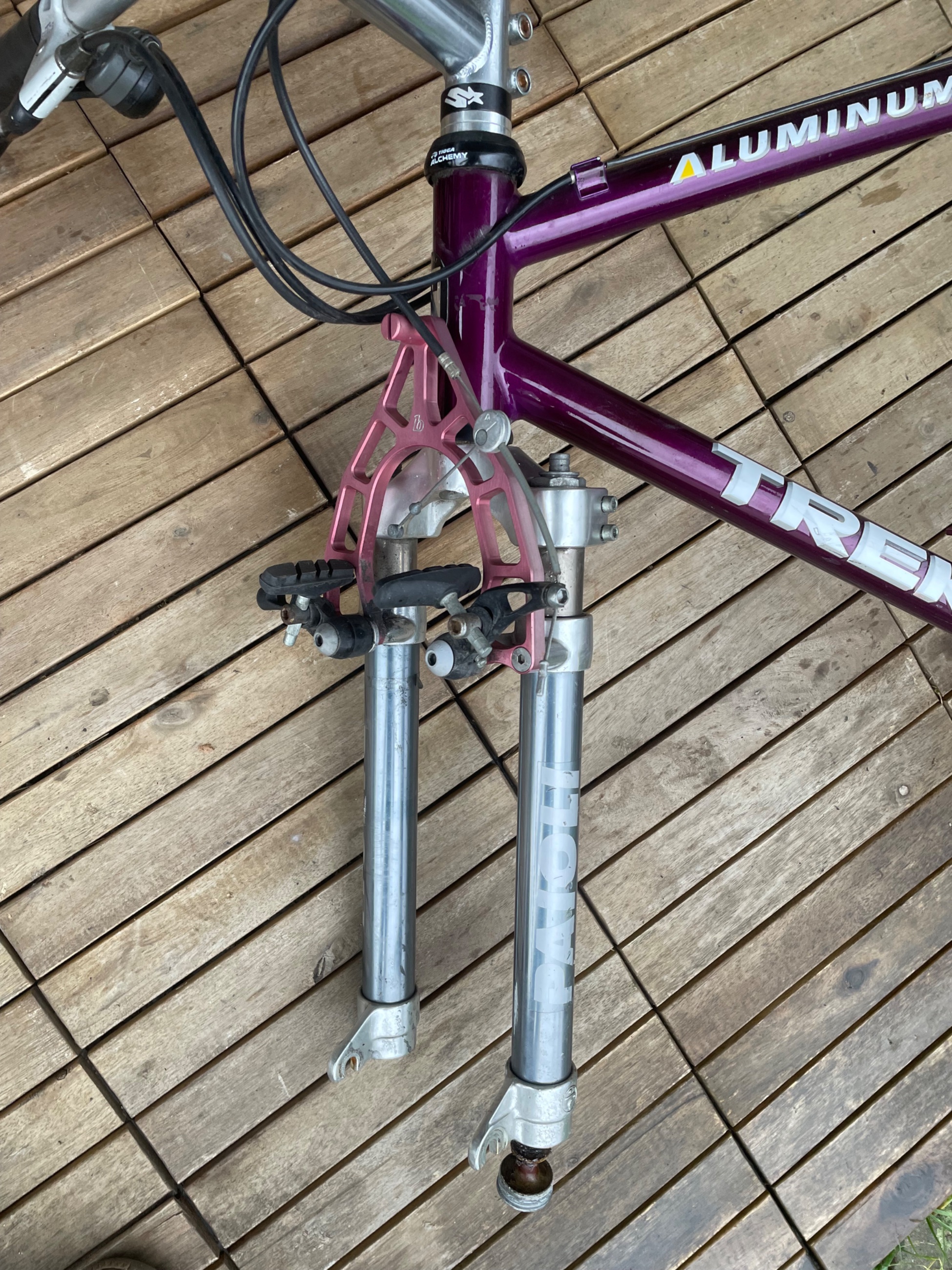

Guten Abend,
Ich habe eine Paioli Alu Gabel erstanden. Leider war diese im eingefederten Zustand und ließ sich nicht mehr ausfedern. Ich habe nun angefangen sie auseinander zu bauen und musste feststellen, dass die Elastomere sich komplett aufgelöst haben. Diese sind jedoch kaum heraus zu bekommen. Hat jemand soeine Gabel schon zerlegt und kann etwas zur Vorgehensweise sagen ?

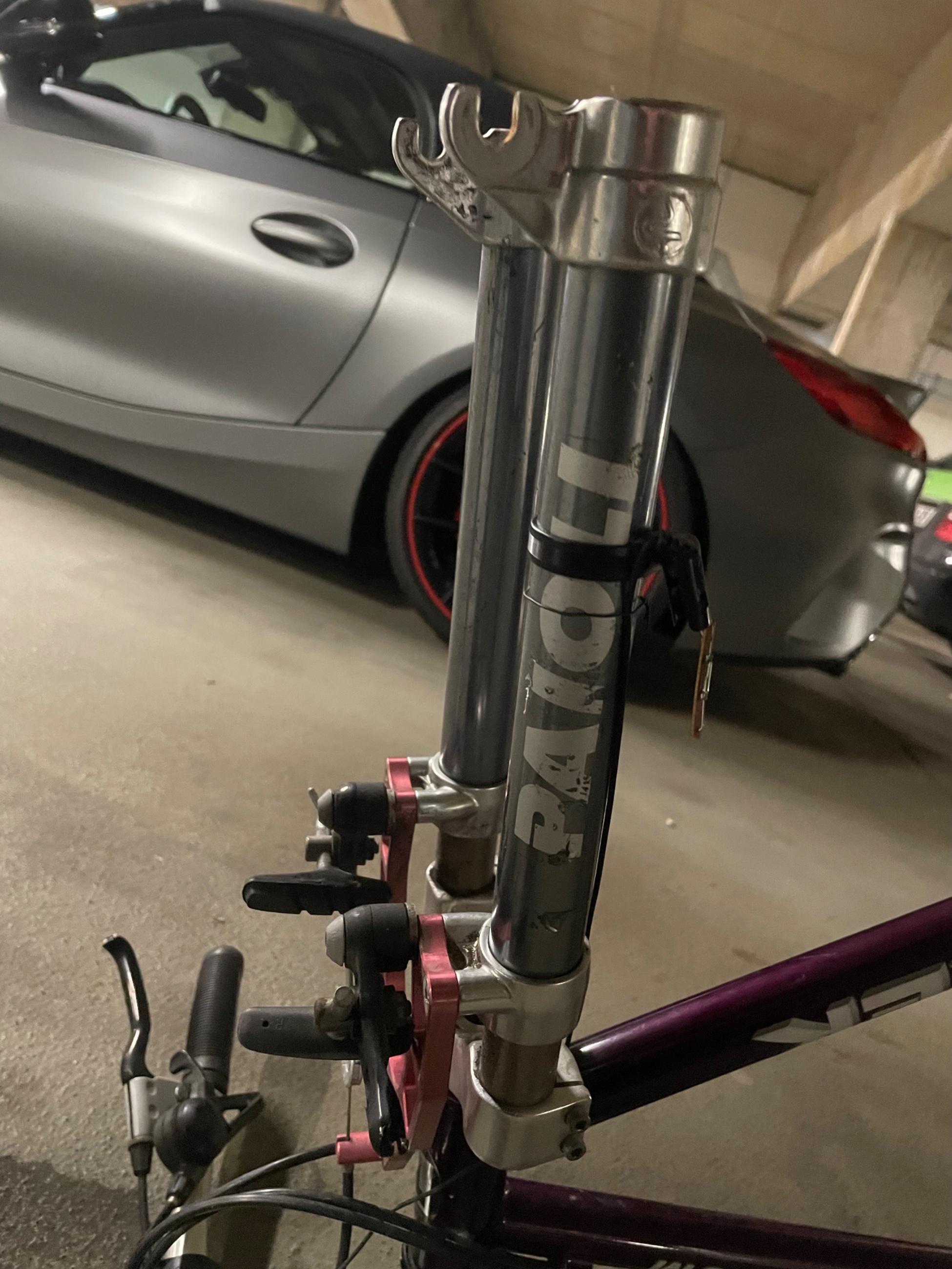

Hier ein paar Bilder von der Gabel

Du musst oben die Deckel mit einem verstellbaren Schraubenschlüssel oder ähnlichem aufschrauben. Vorher aber die Schrauben in der Krone lösen, sonst klemmen diese die Kappen und dann kannst du die nicht lösen. Dann sollte auf jeder Seite ein Stab aus Kunststoff zum Vorschein kommen und darunter dann die Elastomere oder was davon übrig ist. Mit heißem Wasser kannst du die Reste meistens gut lösen. Das bekommt eine honigartige Konsistenz und fließt dann raus.
Ich hab noch zwei dieser Gabeln in der Carbon-Version liegen, falls du Ersatzteile brauchst oder upgraden möchtest 😉
Die Elastomere sind bei denen beiden aber auch hinüber.

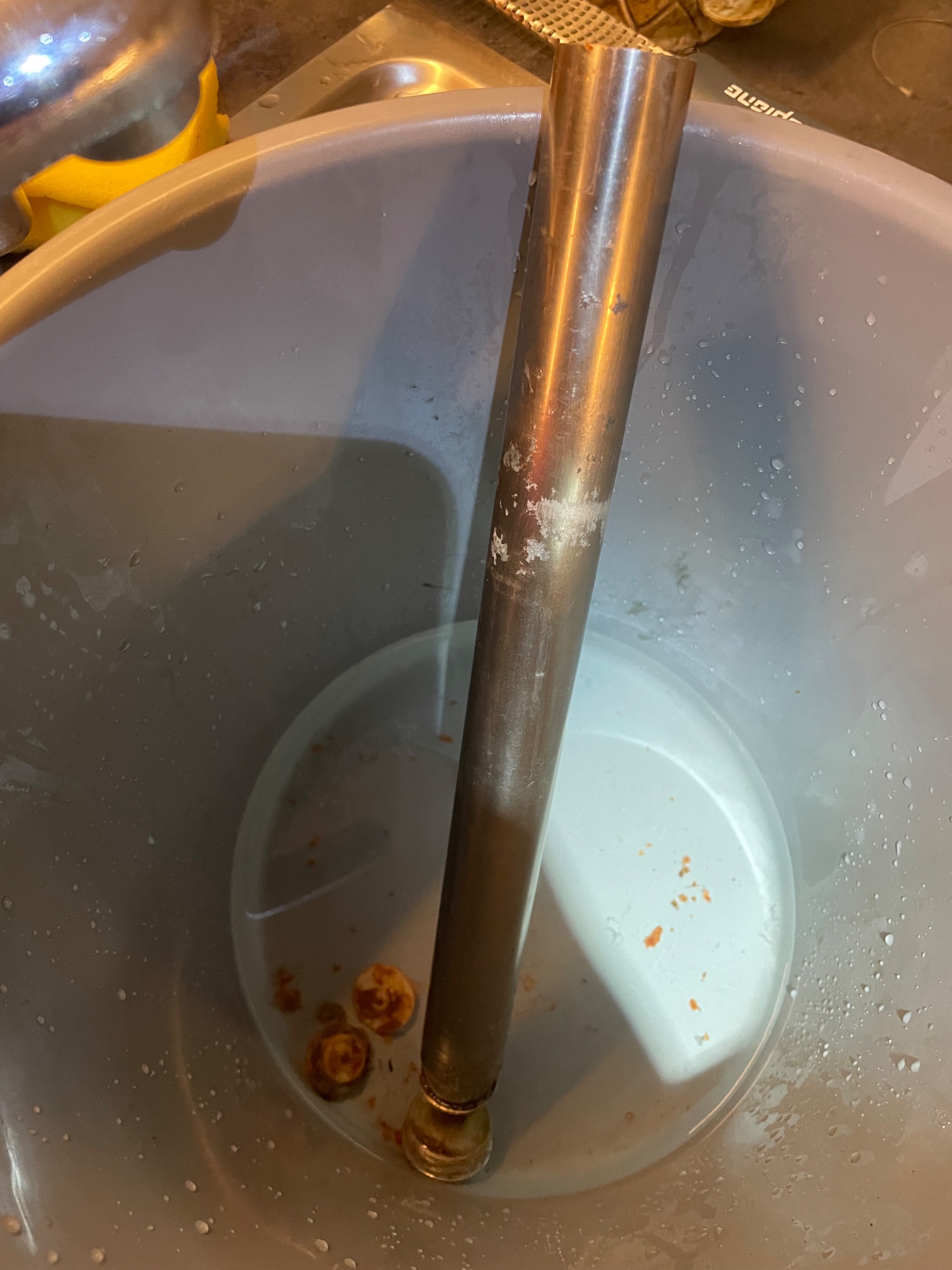

Hatte ich vergessen zu erwähnen. Die Gabel habe ich soweit auseinander allerdings bekomme ich die Elastomere nicht alle raus, speziell die unteren. Ich habe mit einem langen Schraubendreher bereits einige raus ( zumindest habe ich 4 dieser Kunststoffzwischenstücke bereits raus bekommen). Wenn ich das auf der Explosionszeichnung richtig gesehen habe, sitzt unter den Elastomeren ganz unten eine Mutter auf der Schraube. Bedeutet, dass ich die Schraube erst lösen kann, wenn ich alles mühselig von oben rausgepult habe richtig ?
Spül das alles mal mit kochendem Wasser durch. Ich weiß gerade nicht mehr wie genau die innen aussah. Aber ich meine, diese Schraube die unten raushängt hat die Elastomere nach oben gedrückt und dann ging es über den Kunststoff-Stab gegen die Kappe als Gegenhalter. Das was unten in der Pampe hängt ist dann der Kopf der Schraube, richtig.
Wie gesagt, kochendes Wasser oder alternativ auch mal Aceton probieren. Das dann aber ein wenig einweichen lassen.

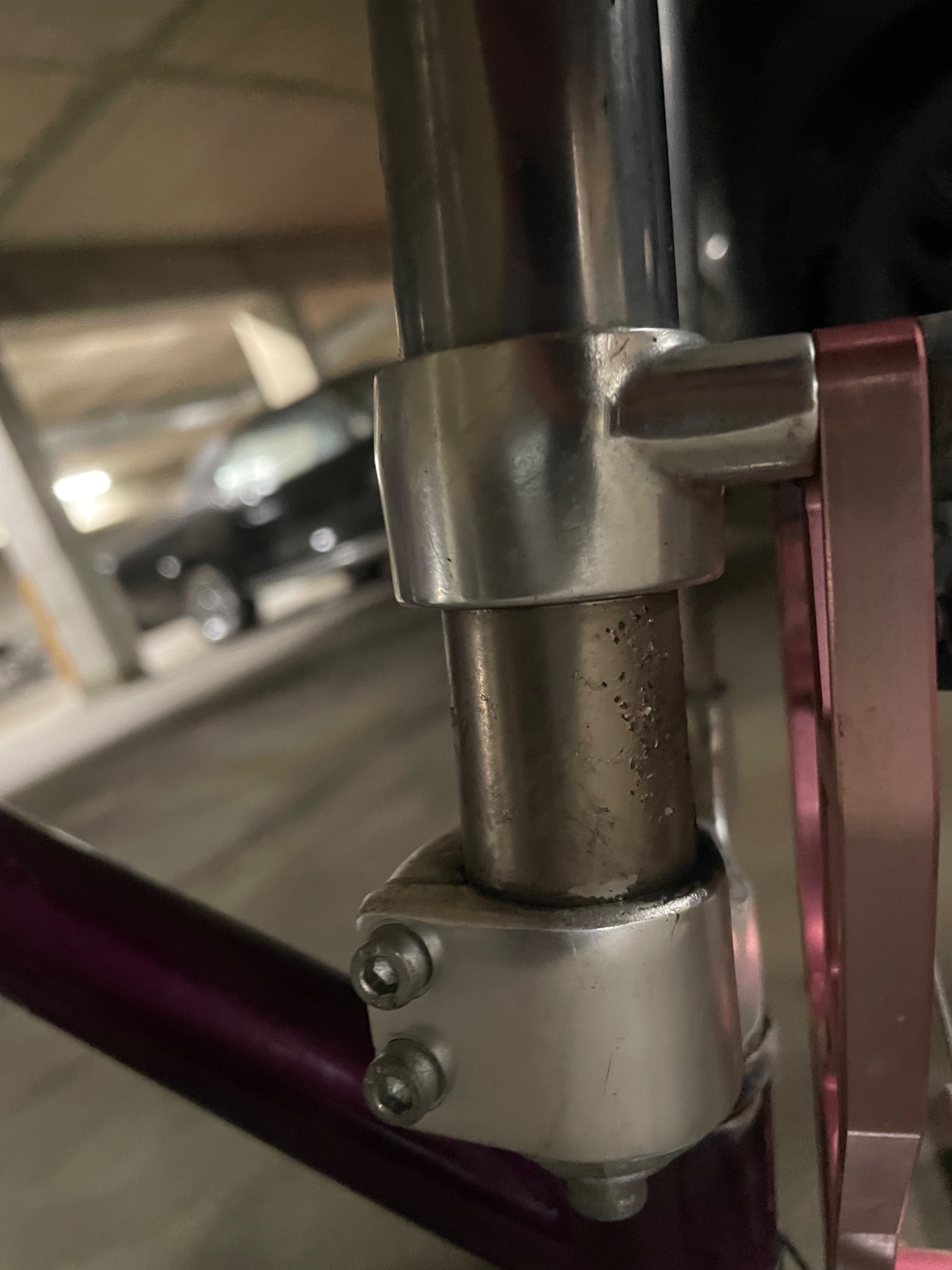

Ok danke, da versuche ich morgen mal mein Glück. Zweites Problem ist, dass die Dichtung vom Holm auch komplett brüchig ist. Ich habe gesehen, dass jemand auf Kleinanzeigen neue Elastomere anbietet. Die Dichtungen konnte ich allerdings nicht finden. Gibt es da Alternativen die man verwenden könnte ?

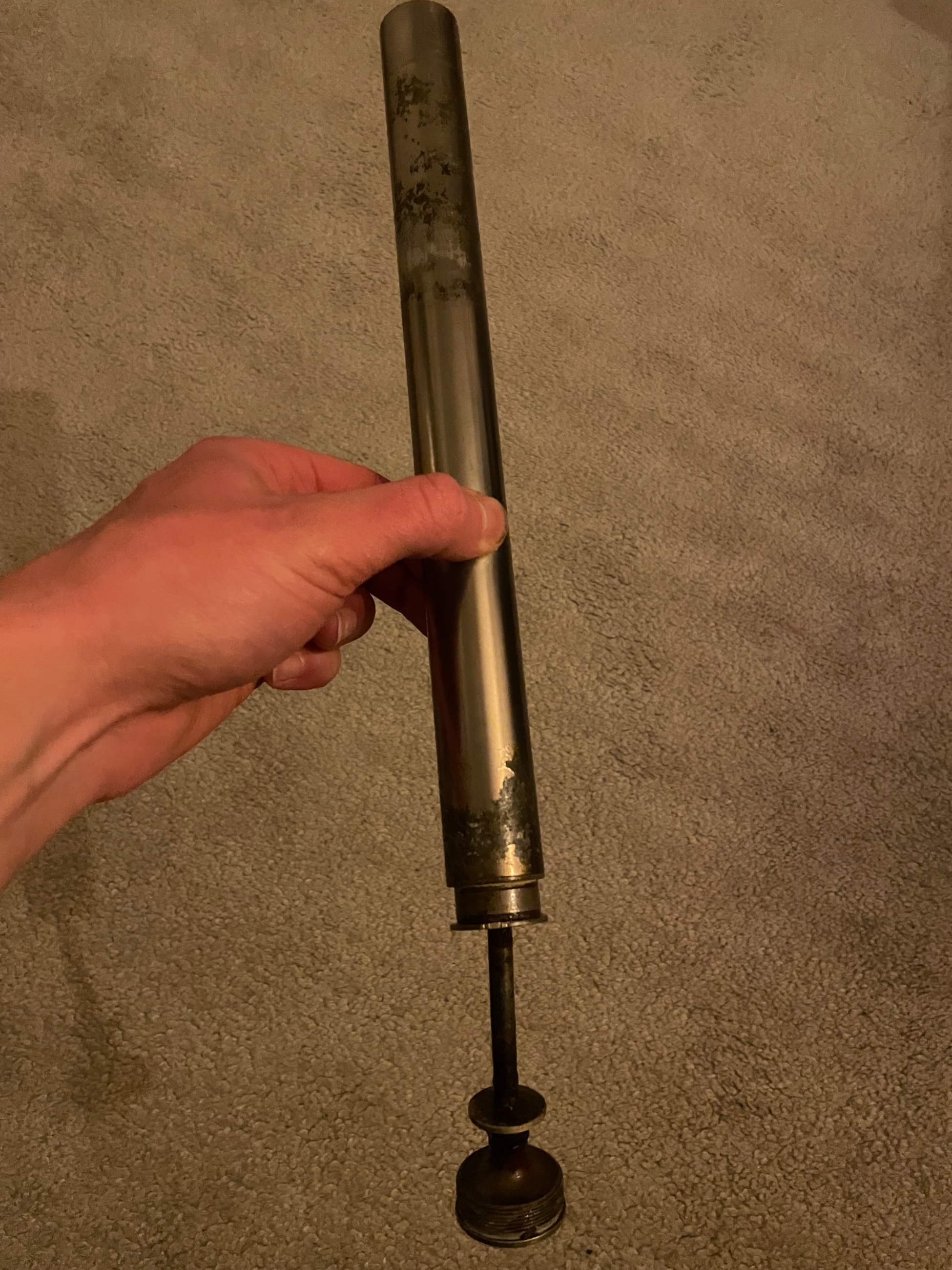

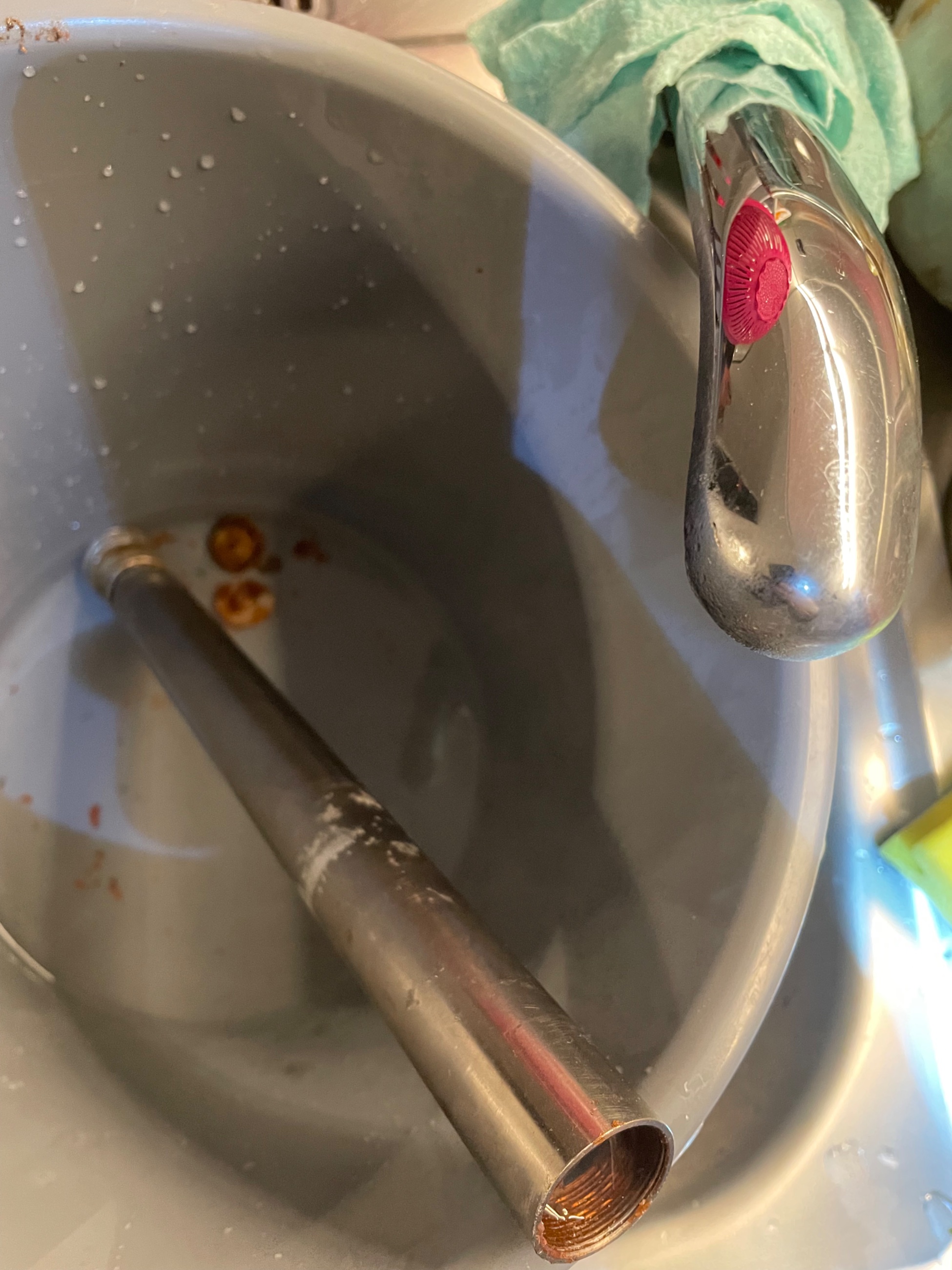

Vielen Dank für den Tipp mit dem heißen Wasser, das hat super funktioniert und motiviert weiter zu machen ! Die erste Seite ist somit komplett zerlegt.

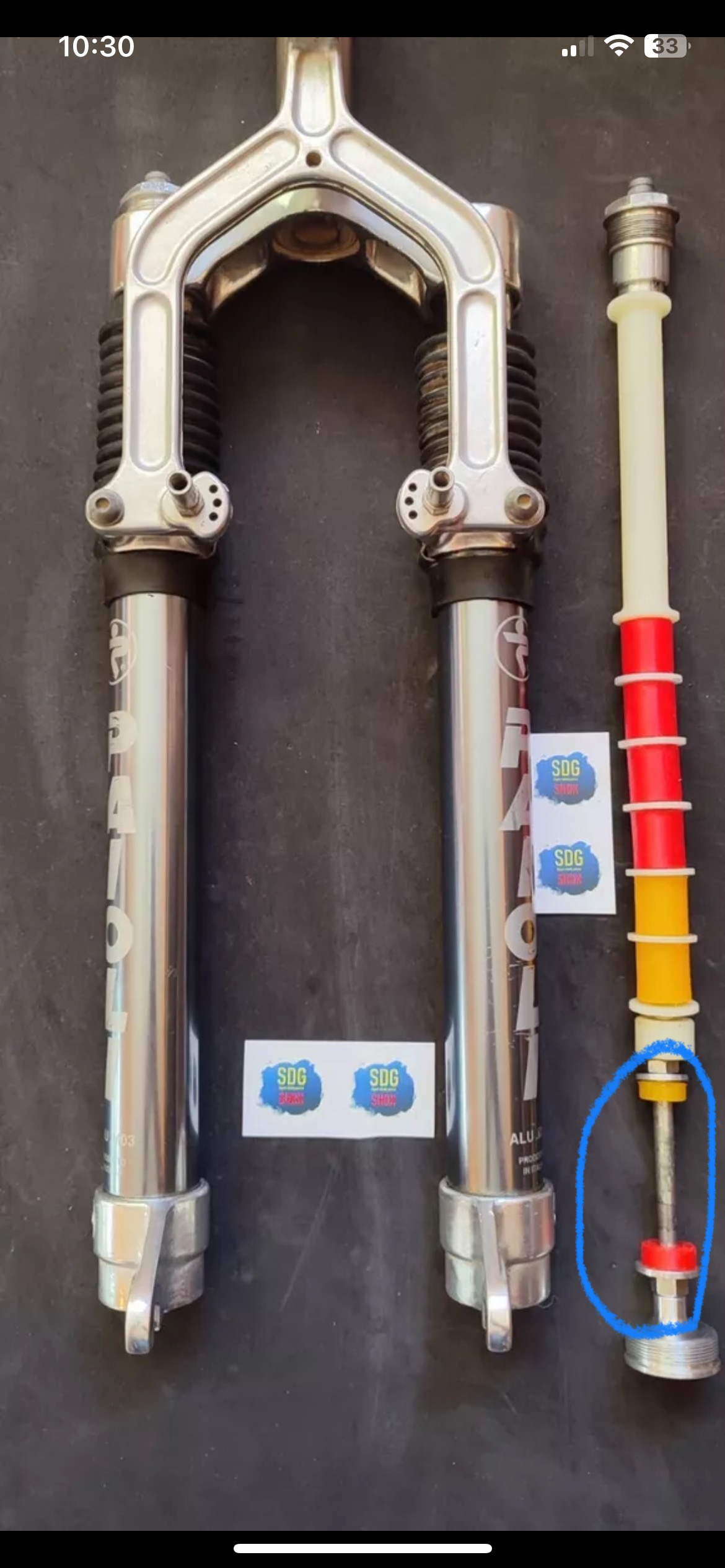

Mir ist jedoch aufgefallen, dass bei meiner Gabel die in der Abbildung blau markierten Elastomere gar nicht vorhanden waren, kann das sein ? In dem Reperaturset auf Kleinanzeigen sind diese auch nicht enthalten 🧐

Das untere soll wohl so eine Art "Durchschlagschutz" sein, nehme ich an. Der obere ist dann ein Anschlagpuffer wenn die Gabel ausfedert. Den sollte man wohl schon haben, da sie sonst evtl. Geräusche macht beim Ausfedern. Das würde ich beim Verkäufer einfach mal nachfragen, ob er die mitliefert. Sind ja nur zwei kleine Scheiben von dem was er ohnehin verkauft.

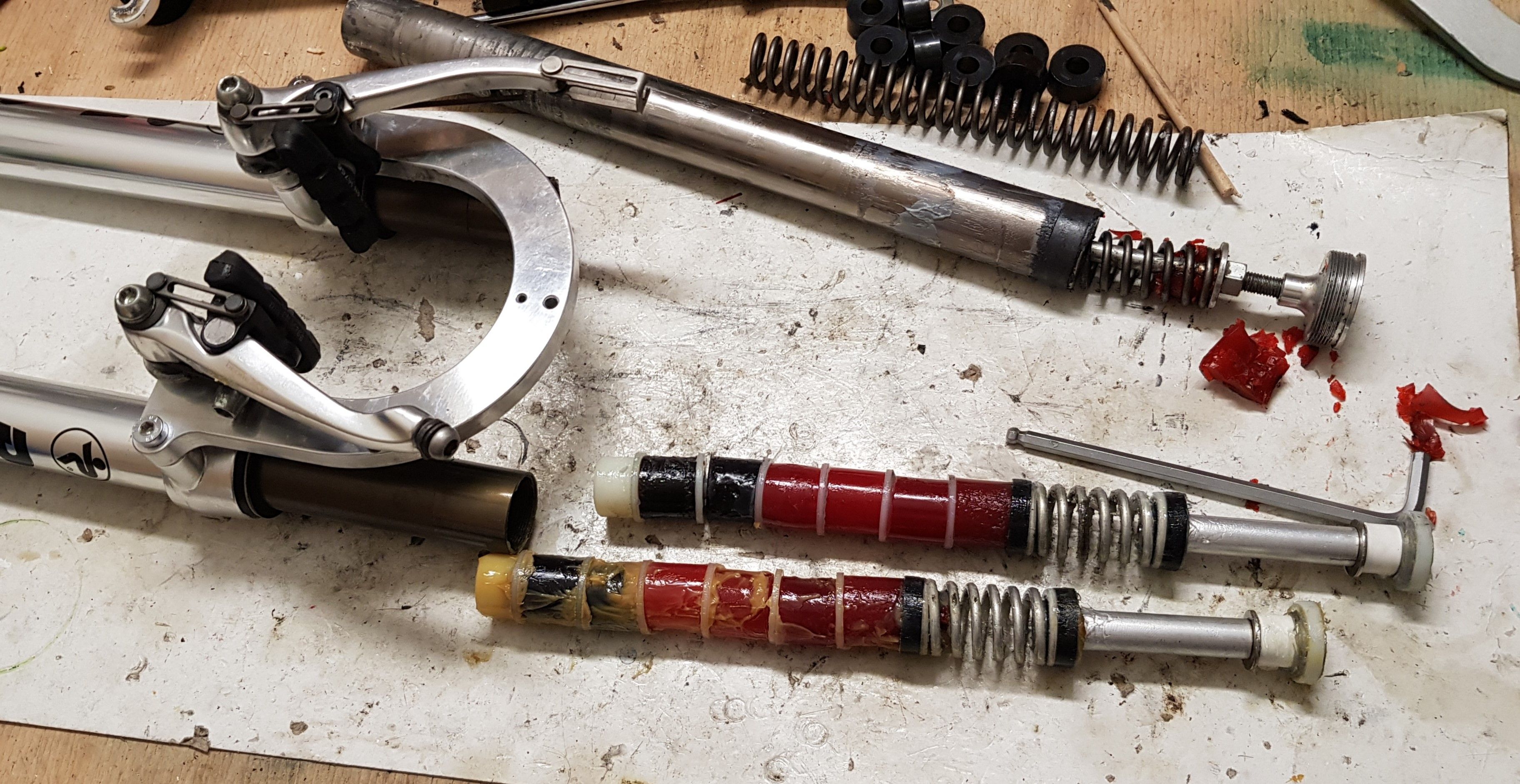

Hier nochmals das Bild wie einer meiner M03 innen ausgesehen hat.
paioli3-jpg.848657
