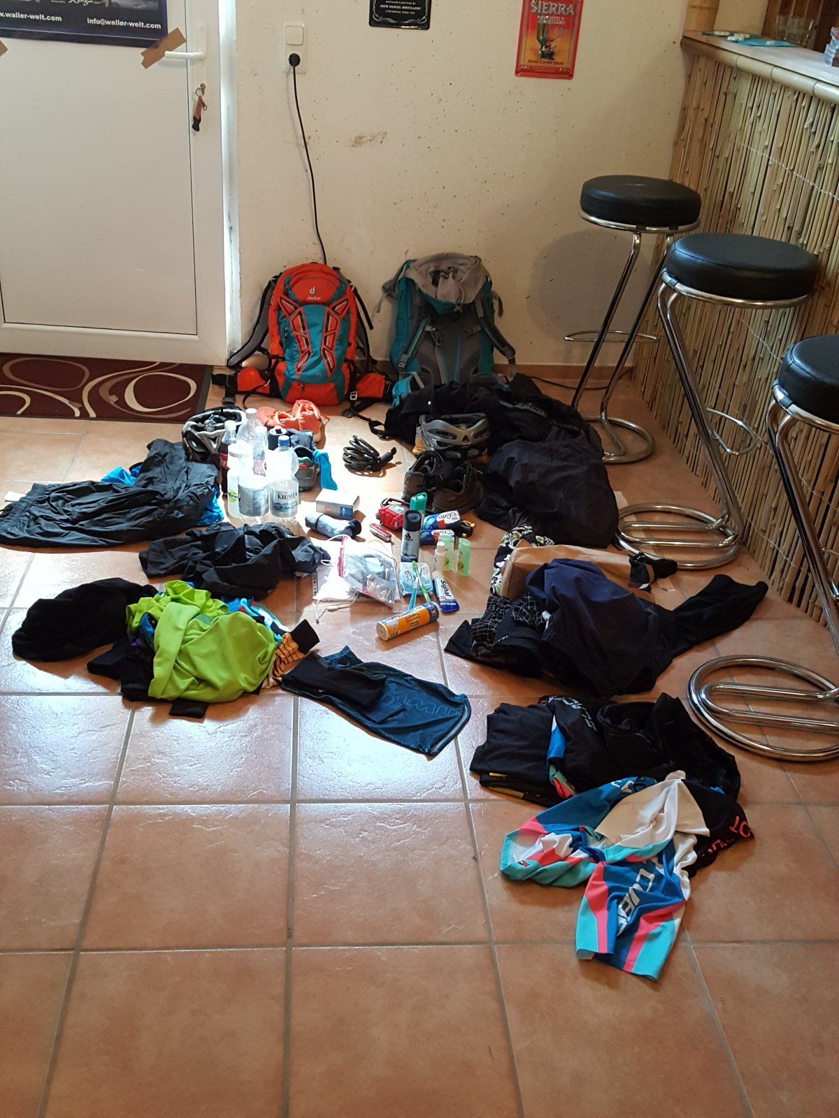

Bin gespannt, wie schwer mein rucksack dann wird... 😈
P.s. solang regenhose sauber bleibt, geht sie evt. auch als Abendgarderobe durch 😉

... hat das nicht in einem 15 Liter Rucksack platz ? Ich habe ein paar Sachen mehr mit und da ist ein 18 Liter schon vollkommen ausreichend.
Schon, aber unterwegs haben wir auch immer frisch eingekauften Proviant für unterwegs wie Brot, Wurst, Käse und Riegel dabei, welches unter den Mitfahrern zum Transport aufgeteilt wird. Da kommt es nicht gut zu sagen: "Sorry, neben meiner Nivea-Minidose ist kein Platz mehr!" :lol:
Zudem wiegt ein geringfügig größerer Rucksack auch kaum mehr.
