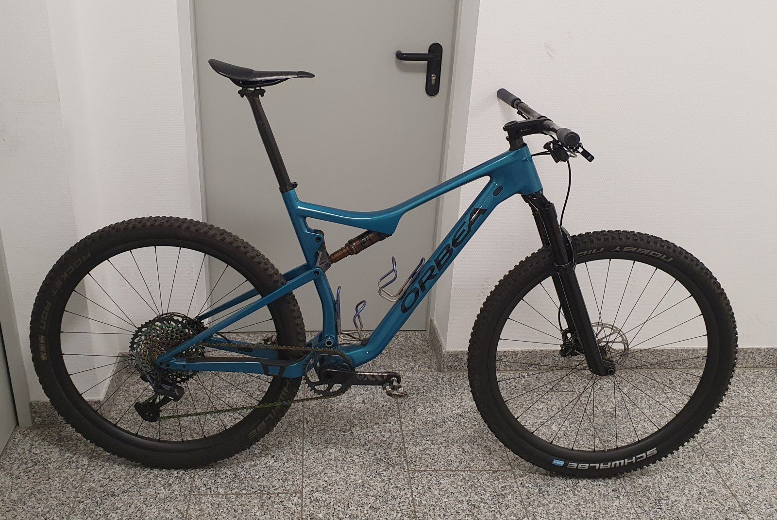

Hier der Angled Spacer unter dem Steuerrohr und der umgedrehte Vorbau...
Ich will jetzt nicht einen auf Profi machen aber ich fahre auch damit verdammt steile Sachen runter ohne den Sattel abzusenken oder mir einen nach oben gedrehten Vorbau zu wünschen.
Ich hätte beim grauen Alu Oiz wahrscheinlich dem Fahrer ein L empfholen. Meins ist auch XL aber ich bin auch 192 mit 93er SL.

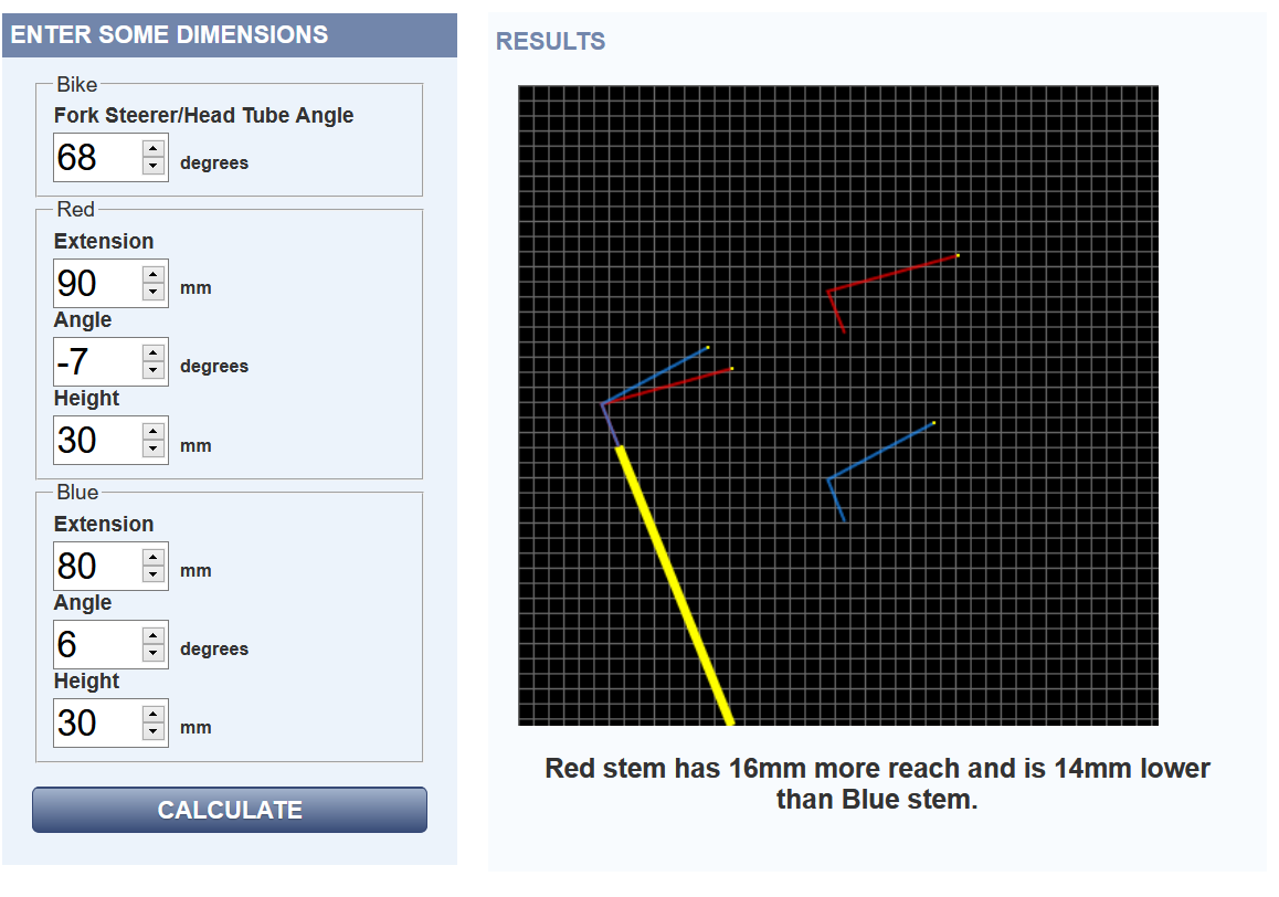

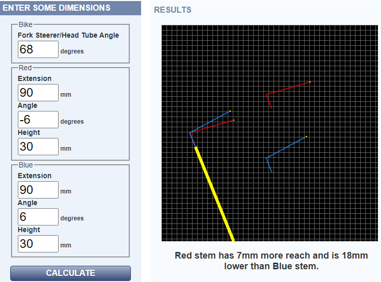

Jau, beim TR 0,7cm kürzer und vor allem 1,8cm höher
Kannst mir mal den Link zu dem Tool schicken?
Ich hab es bisher immer geschätzt, das wird es deutlich besser machen als ich so wird mal passen.
Edit: war anfänglich auch für drehen, aber jetzt bin ich für kürzer. Die Front ist jetzt schon auf dem Bild sehr hoch im Vergleich zum Sattel.
