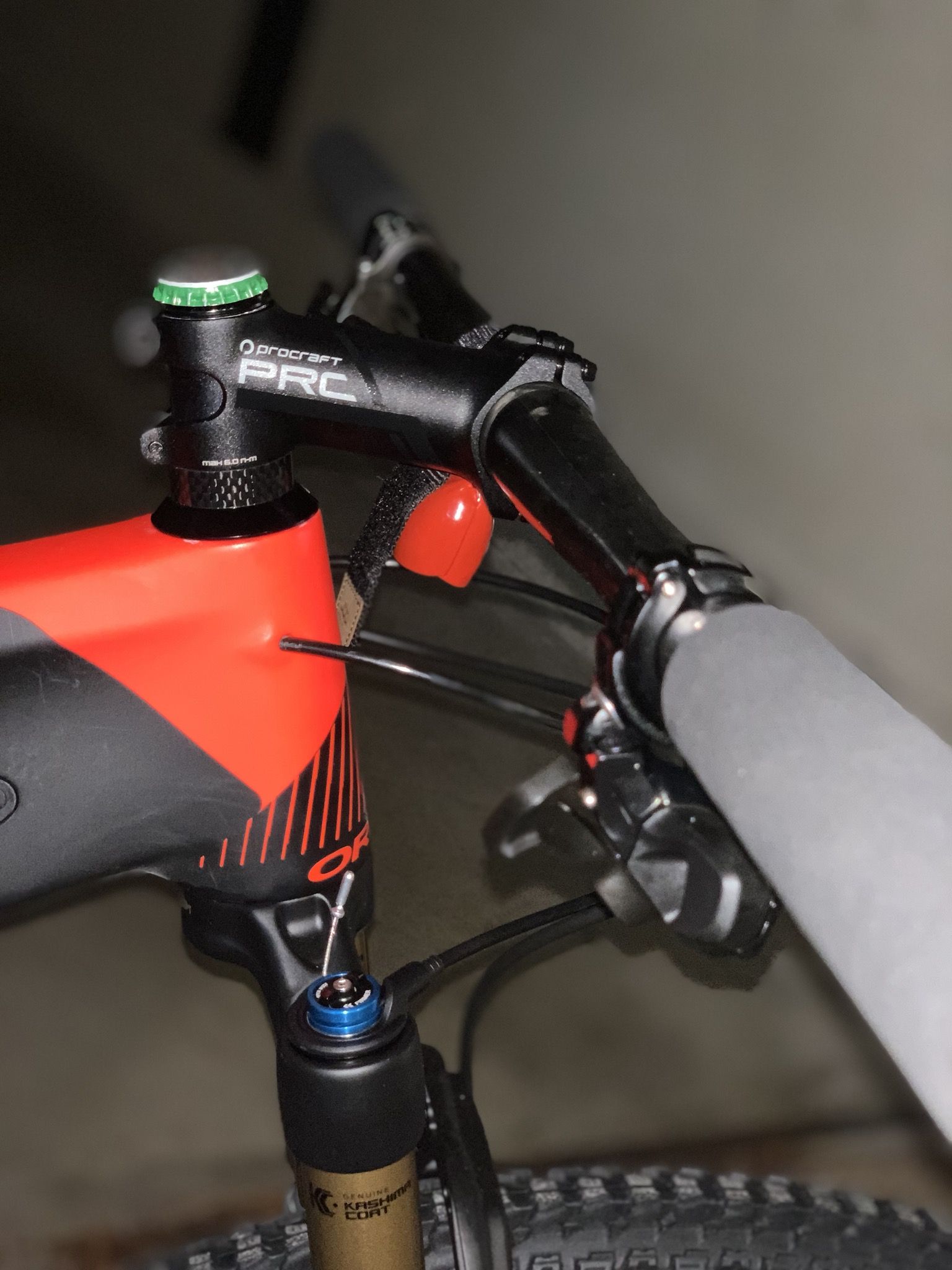

Hallo,
ich brauche mal etwas Hilfe. Ich bin gerade dabei den Scott Twinloc zu montieren, das haben hier ja schon einige getan. Worauf muss man denn achten ? Der Hebel hat ja einen größeren Weg als der originale, sprich der Dämpfer wird weiter geöffnet ? Kann ich den Twinloc einfach nur so anbauen und gut ist oder muss der Bowdenzug mit etwas Luft verbaut werden so dass der Hebel das erste Stück quasi leer läuft und die Endstellung dann identisch zum originalen Hebel ist oder macht es nichts das der Twinloc den Dämpfer etwas weiter aufzieht?
Die gleiche Frage natürlich auch für den hinteren Dämpfer.
Ich habe ein Oiz TR, letzte Woche vom Händler abgeholt. AM Twinloc ist der blaue Adapter verbaut, das sollte also passen.
Hoffe mir kann jemand helfen .....
Ich hab jetzt den Zugversteller am Fox Lockout des Dämpfers ausgebaut und siehe da, der Hebel ist um einiges leichtgängiger. Keine Ahnung warum, aber mit durchgänigem Kabel ist es besser. Weiters blieb auch manchmal der Lockout hängen, da der Überstand vom Seil am Dämpfer nicht perfekt verlegt werden kann. Ich habs jetzt ganz eng abgeschnitten und mit etwas Lötzinn gegen aufspleißen gesichert. Auch damit geht der Lockout wieder leichter. Das Twistlock verbau ich jetmal nicht. Das Fahrwerk funktioniert auch offen spitze.

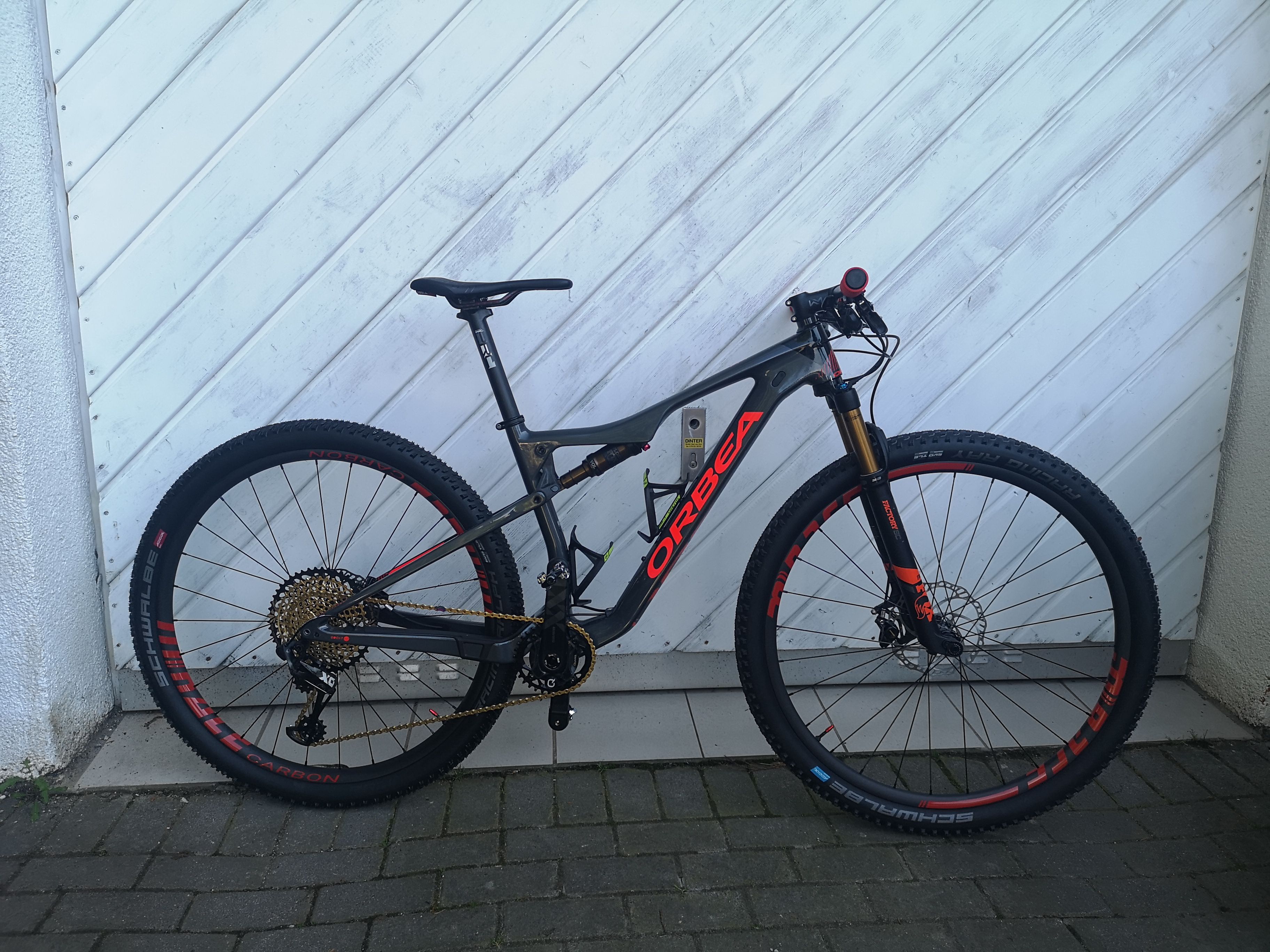

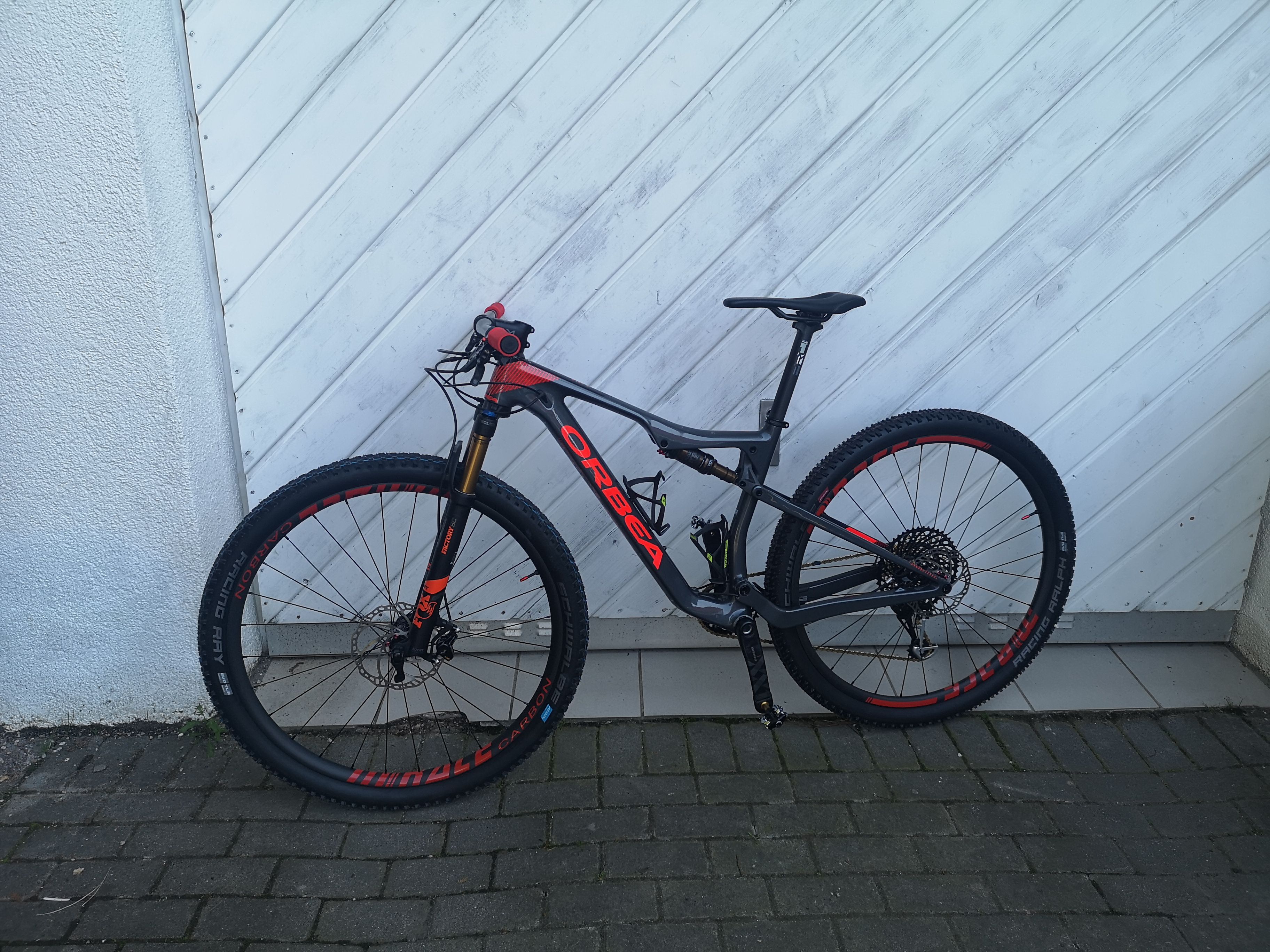

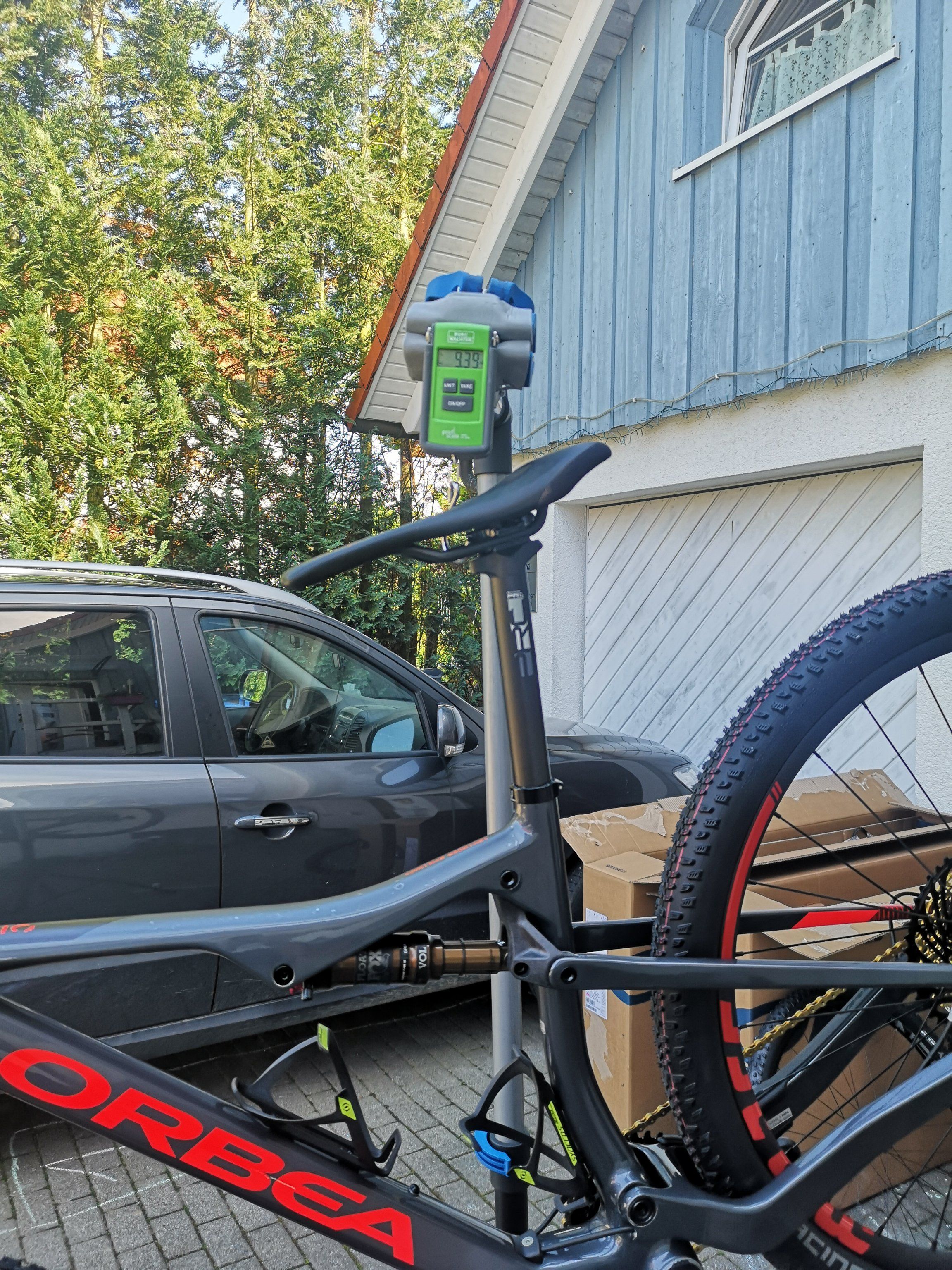

Heute geholt. Oiz Custom von Frank (Wheelsportz) 9,39kg. Vorne noch die Kobalt Steckachse Und Bikeyoke Sattelklemme das passts.

Warum liefern manche Radshops ihre Räder mit solch langen Leitungen aus?
Das wirkt auf mich immer bissl stümperhaft montiert.
Hier trennt sich mMn auch die Spreu vom Weizen.
Dafür spricht auch die Ausrichtung der Reifen.
Das haben ja selbst inzwischen die 0815-Versender kapiert...
(Sorry, nur meine Meinung!)
Kabel & Leitungen kürzen,
farblich passende FlaHa montieren und Reifen ausrichten,
dann ist's echt ein schönes Rad!
Laufräder fehlen noch :-(
Ohne Pedale 10,10kg :-(

Was mich mehr stört sind die orangenen decals auf der Gabel die müssen noch weg! Leitungslänge passt muss ich nur noch besser verlegen bzw sauber ausrichten. Reifen habe ich montiert, das nächste Mal achte ich drauf aber ehrlich gesagt juggts mich jetzt net wirklich
