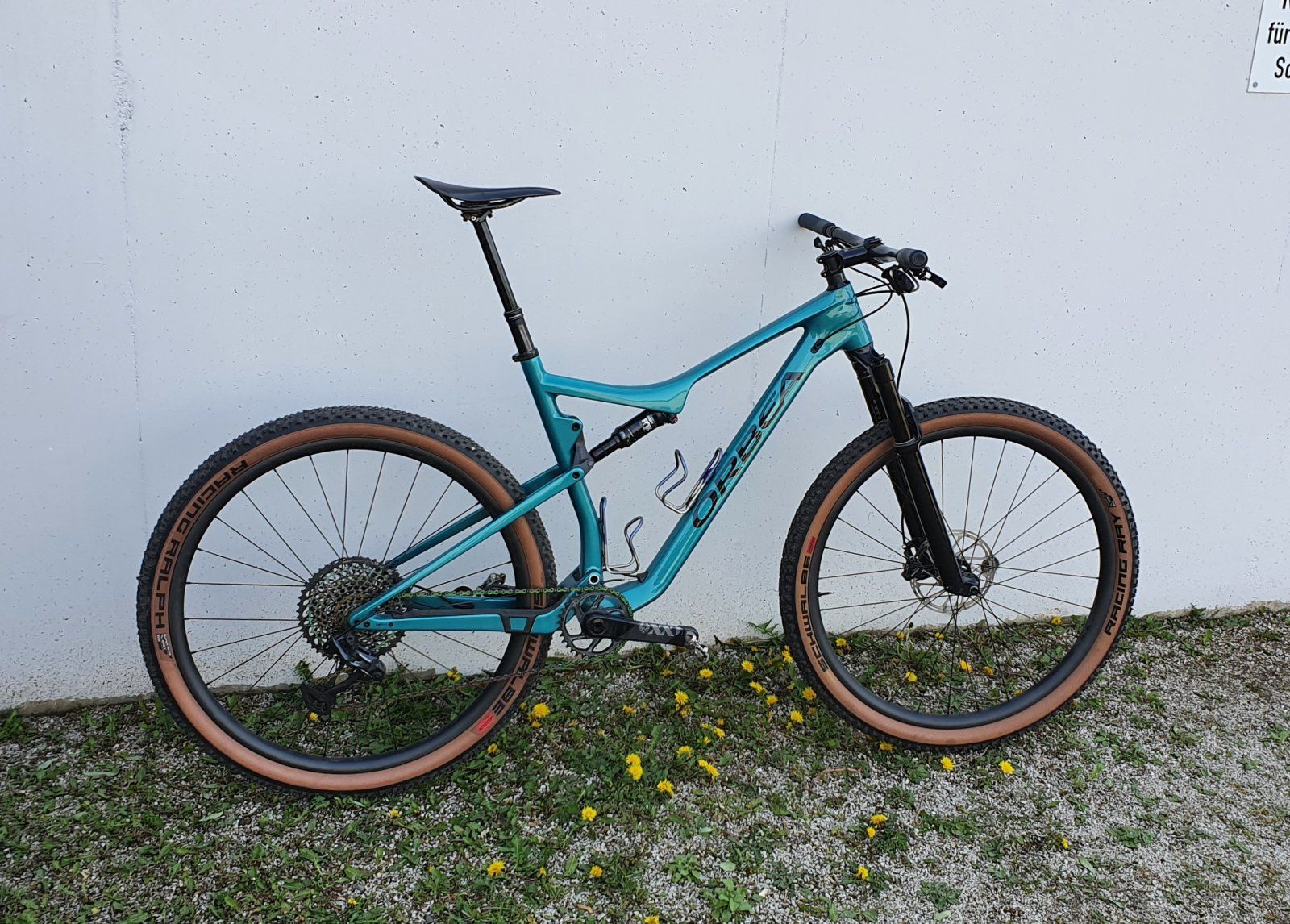

Ich überlege mir ein Oiz via MyO zu konfigurieren, wäre mein erster weißer Rahmen. Mir gefällt auch dieses Factory Design (weiß/grün/schwarz) aus 2022 ganz gut. Aber meine Bedenken sind halt dass Schotter sich da relativ schnell im Rahmen verewigt und die Kratzer eher sichtbar werden als z.B. bei schwarzen Rahmen.
Mein Gravel ist schwarz matt und das sieht immer dreckig aus. Schmierflecken lassen sich auch sehr schwer entfernen.
Bei meinem weißen, vorherigen MTB waren Sachen wie Sattelrohr, Unterrohr und kritische Stellen mit Folie beklebt. So schnell staubig und dreckig sah es nie aus wie bei schwarz.
Lackabplatzer schmerzen nur am Anfang, wenn das Bike neu ist 😂 Wenn man dieses nicht will hilft nur abkleben, oder nur anschaun und nicht benutzen. Wichtig is mir eher ob ich es selbst ausbessern kann und das ist bei weiß oder schwarz eher kein Problem.

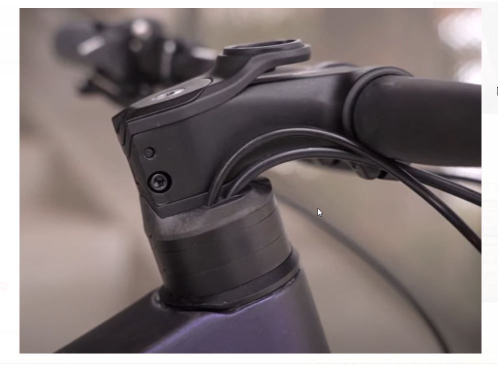

Da sind definitiv zu viele Spacer drin :D

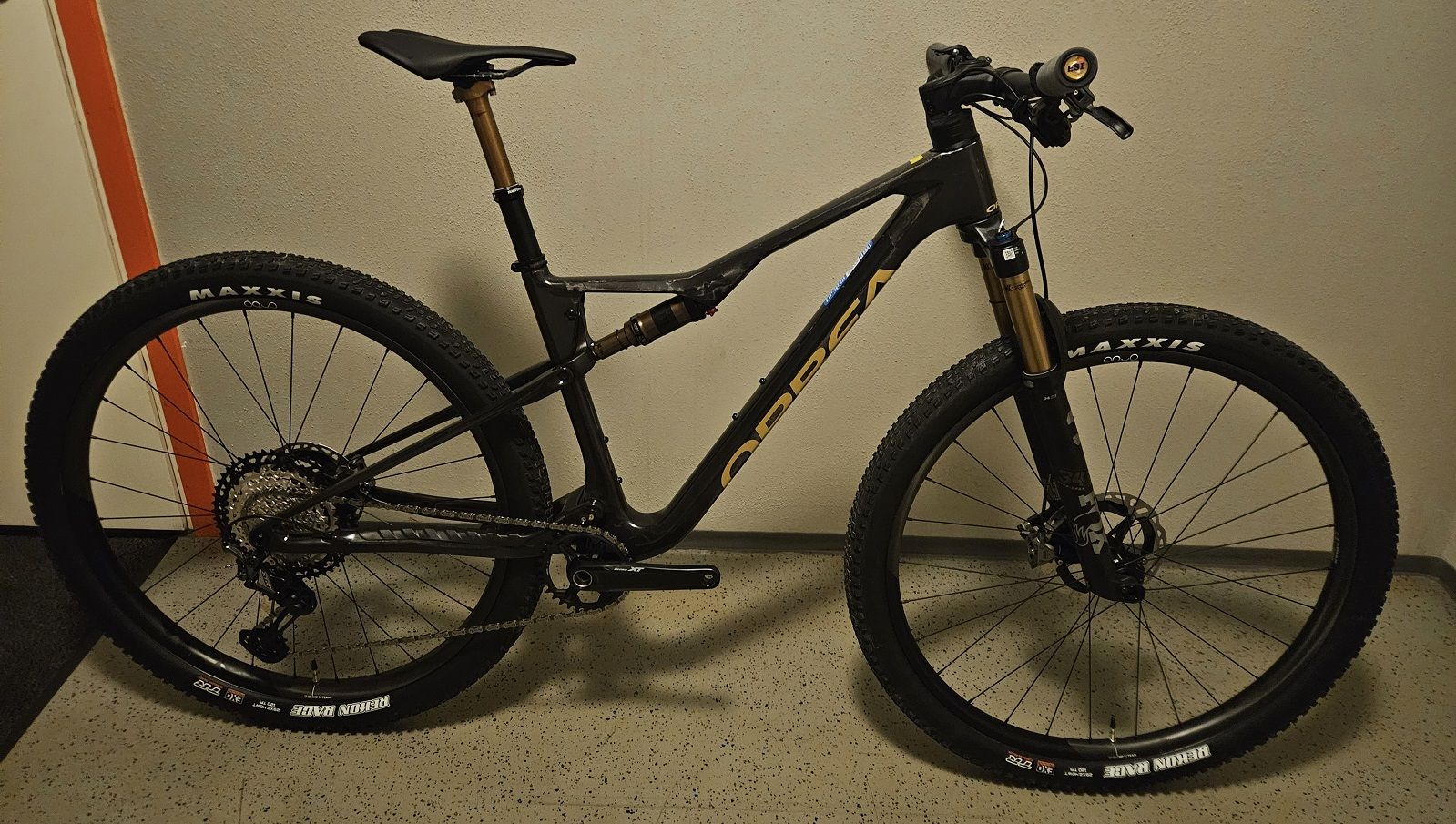

Ich glaube fast, dass ich mein Oiz XL hergebe und mir ein Epic Evo suche.
Der niedrige Stack am Oiz ist einfach nichts für große Menschen...
Und Riser sieht kagge aus. 🤪

Ich hab am Epic Brain mit 120er Gabel und viel Spacer trotzdem noch einiges an Überhöhung.
Das Epic Evo baut vorne schon relativ hoch. Mir war es bei 1,89/90 etwas zu viel.
Habe immer nur längere Vorbauten probiert, anstatt einen mit mehr negativer Neigung zu montieren.
Das Blur TR fahre ich bei 125mm Steuerrohr mit -13. ist trotzdem noch eine angenehme Position.

@ Cappuccino : danke, allerdings finde ich mein Oiz schicker. 🙈
Aber die Geometrie vom Epic taugt mir einfach viel besser...
