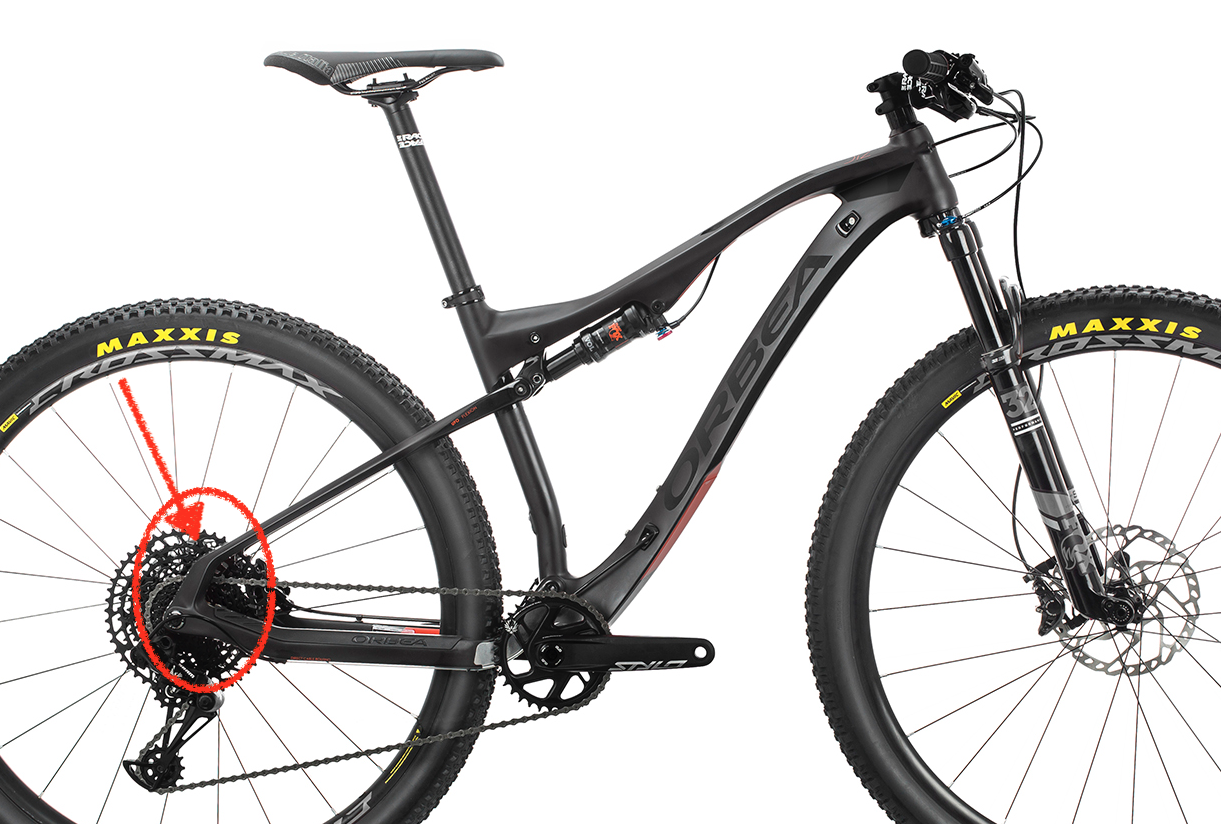

Meines Wissens gibt es vom 2019er-Rahmen nur eine Variante - die Modelle M10, M-LTD und M-TEAM haben den neuen und einen identischen Rahmen.
Die Modelle M30 und M50 haben den 2017er Rahmen - relativ einfach an der Verbindung zwischen Ketten- und Sattelstrebe zu erkennen (und an vielen weiteren Stellen wie z. B. dem Oberrohr und der Dämpferaufnahme):
Ich hatte in Erinnerung was von einer extra leichten Version gelesen zu haben......kann aber auch sein das ich da was verwechselt hab :confused:
Die 2019 Rahmen sind alle aus dem höherwertigen Carbon.
Die 2017 gibt/gab es in zwei verschiedenen Varianten.
Die 2017 Rahmen kommen noch im M30 und M50 zum Einsatz. Aber nur in der OMP Variante.
Die 2019, also M10 und aufwärts sind alle die OMR.

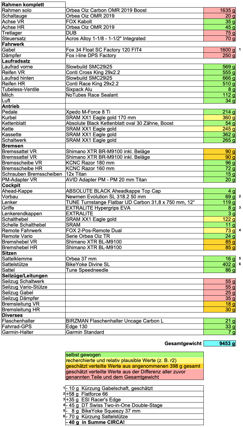

Der vorerst letzte große Sprung was das Gewicht des Bikes angeht: :cool:
Es hat zwar länger gedauert als gedacht/erhofft, nun ist sie aber sicher verpackt angekommen - eine Bikeyoke Divine SL:
Macht auf den ersten Blick alles einer sehr guten soliden Eindruck und entspricht auf's Gramm den beworbenen Werten:

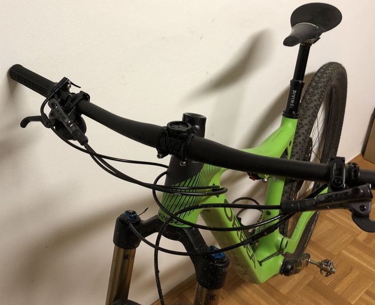

DIVINE SL im verbauten Zustand (zum waschen war doch keine Zeit mehr):

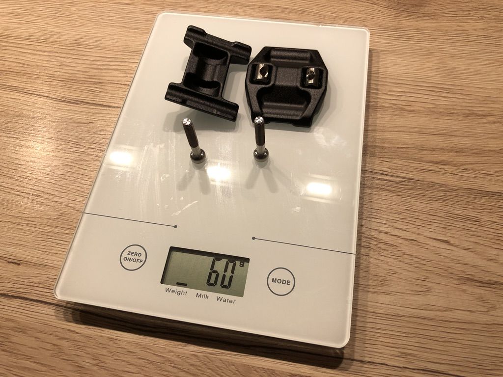

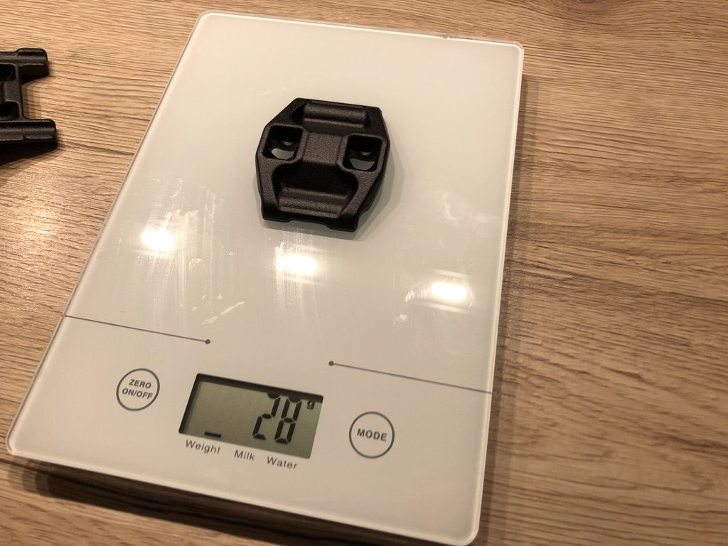

Weitere Bilder mit Waage (ohne es genau zu wissen, sehe ich hier Einsparpotential :D):

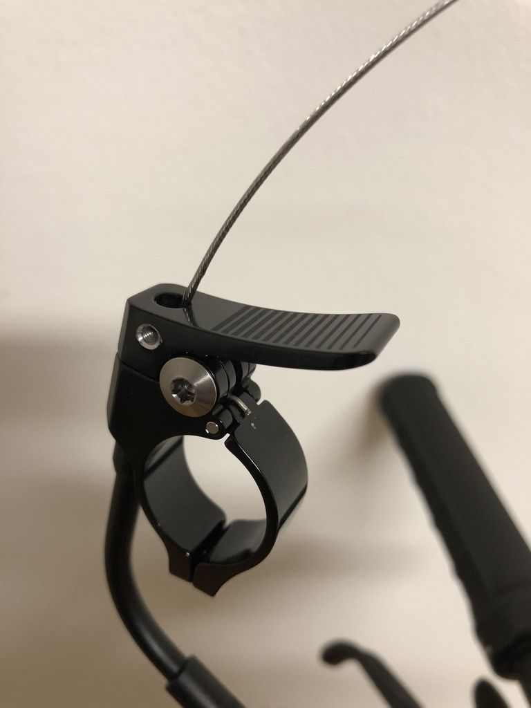

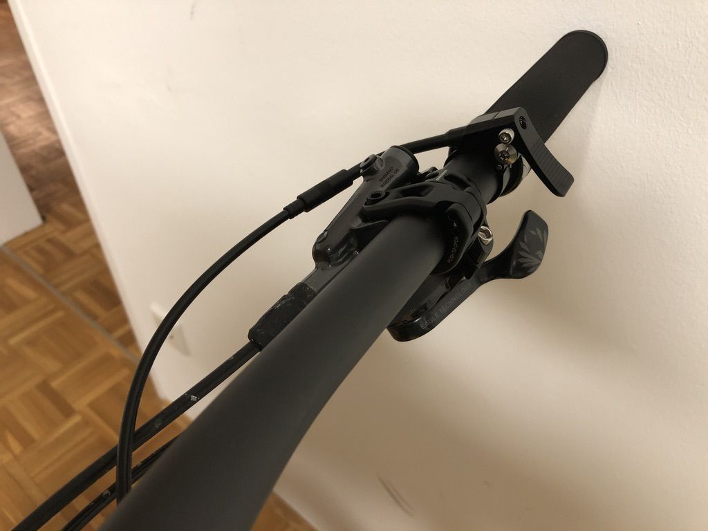

Die Montage ging absolut problemlos und macht einen durchdachten Eindruck - die Klemmung des Seilzugs erfolgt nicht wie bei vielen anderen Stützen an der Stütze sondern am Remote-Hebel, weshalb ich diesen noch etwas nachbearbeiten mussten:
Hier wird demnächst auch noch ein schwarzer Gewindestift zum Einsatz kommen (oder vielleicht doch ein ganz anderer - noch nicht am Markt befindlicher - Remote-Hebel 8-)).
Morgen wird die Stütze dann im Gelände getestet und berichtet. Wenn das Bike seine erste Wäsche erhält, wird auch wieder gewogen :D

Abschließend noch eine vorläufige Gesamtansicht von der Seite (Cockpit wird noch länger und tiefer):
Anhang anzeigen 831468 Anhang anzeigen 831469 Anhang anzeigen 831465 Anhang anzeigen 831466 Anhang anzeigen 831467
Anhang anzeigen 831478 Anhang anzeigen 831479 Anhang anzeigen 831480
Bissi was aus Carbon und halb Tonnen für die Klemmung, dann sollten da noch 20g drin sein

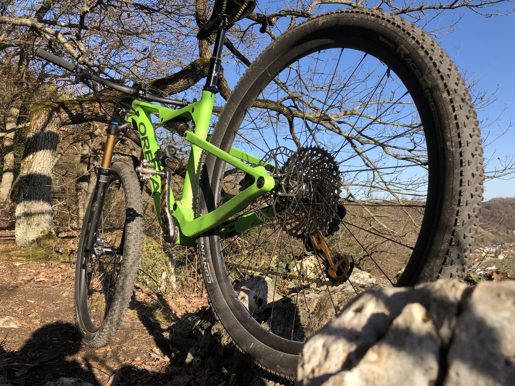

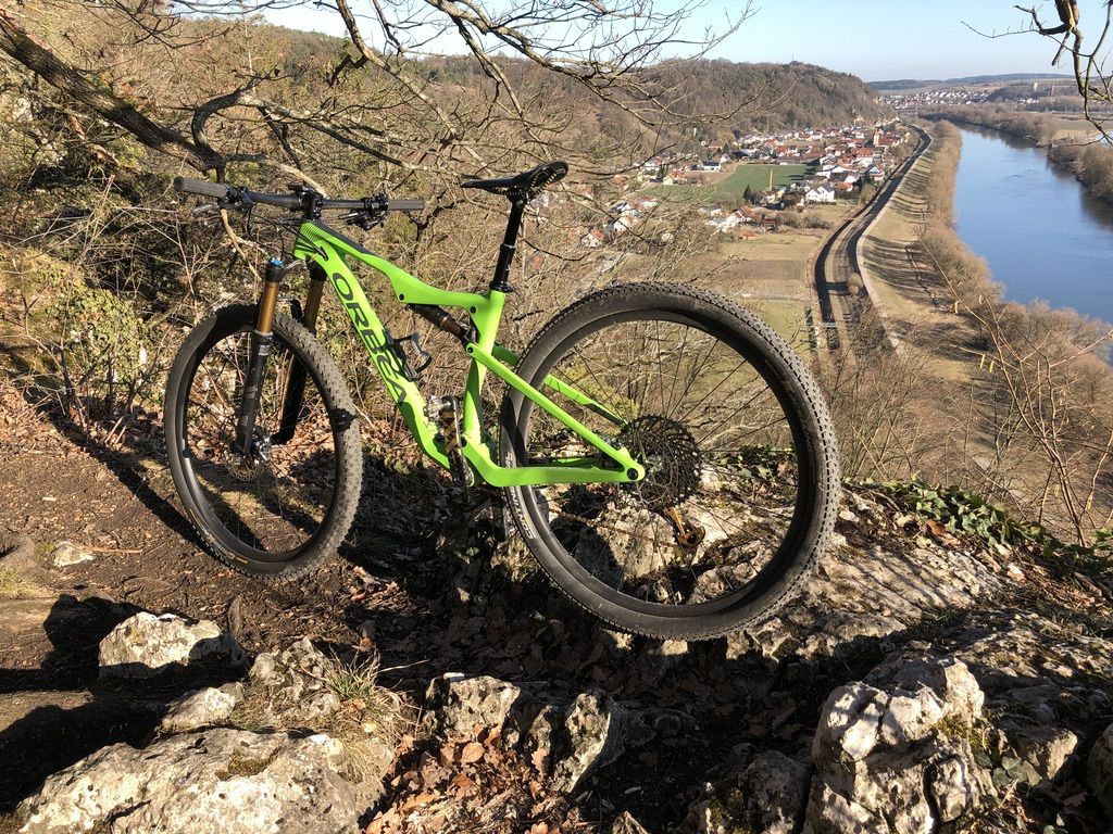

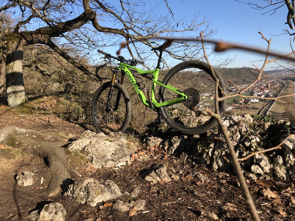

Endlich mal eine Ausfahrt bei warmen 18-20° :) Die Bikeyoke Divine SL arbeitet in ihrem ersten Einsatz total easy und stressfrei - die "nur" 80 mm Hub stören bis jetzt überhaupt nicht und kommen mir sogar entgegen, weil ich den Sattel mehr spüre (ohne, dass er mir im Weg wäre und ohne, dass ich zu tief ins Bike sinke beim herablassen der Stütze). Die 3. oder 4. Ausfahrt mit dem Oiz und die 1. mit der Divine hat mir sogar einen Strava Pokal (9. Platz) in einem fast 2-minütigen und in der Gegend recht bekannten Downhill-Segment eingebracht :D - das spricht auf jeden Fall schon mal nicht gegen die Stütze und das Bike! :daumen:
Bilder vom Bike (ich hoffe, es sind euch nicht zu viele grüne Bike-Bilder hier im Thread und es kommen bald weitere Farben hinzu ;))
PS: An die Razor Bremsscheiben hab ich mich ebenfalls schon sehr gut gewöhnt - verzögern gut und das "rubbeln" ist mittlerweile auch weg ...
