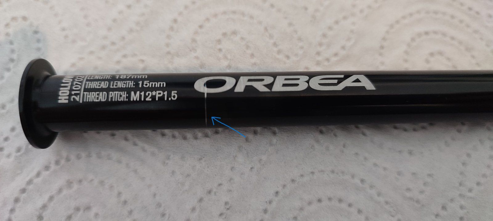

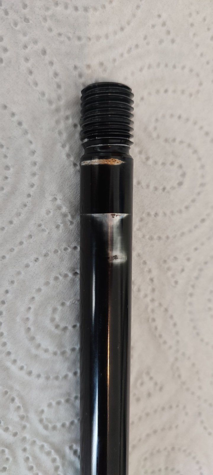

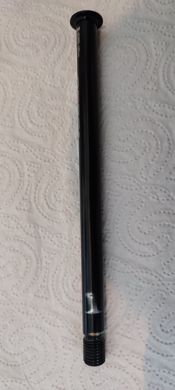

Hallo zusammen,
ich habe eben bei meinem Orbea Occam das Hinterrad demontiert, da ich einen Platten hatte.
Dabei ist mir aufgefallen, dass die Hinterachse Abnutzungen bzw. Beschädigungen aufweist. (siehe die drei Bilder)
Ich wollte die Achse so jetzt nicht einfach wieder einbauen und würde gerne wissen woher das kommen kann, damit ich Mögliche Ursachen abstellen kann und ob ich mir besser eine neue Achse bestelle.
Ist der Hinterbau vielleicht verspannt?
Als zusätzliche Info noch:
Das Fahrrad knarzt immer wieder mal mehr mal weniger (nachdem ich einen Trail runterfahre ist es stärker). Ich habe schon das Tretlager, die Sattelstütze und die Lager hinten (soweit man da ran kommt) gereinigt und neu geschmiert, und andere Pedale probiert, aber keine Verbesserung erzielen können.
Danke schon mal für etwaige Antworten und Gruß in die Runde.

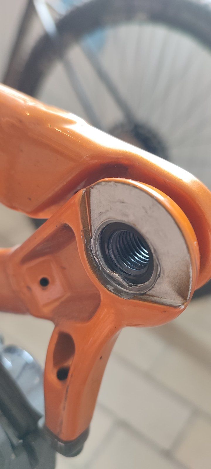

Moin,
ich konnte mich leider im letzten Monat doch nicht mehr um mein Fully kümmern und hab jetzt zum Glück wieder mehr Zeit.
Ich hab mir eine neue Hinterachse besorgt und wollte die eben mal einschrauben.
Dabei ist mir eine Beschädigung an der Aufnahme der Achse bzw. Gewindebuchse aufgefallen (Foto im Anhang). Keine Ahnung warum ich das vorher nicht bemerkt habe :(
Die Achse lässt sich nur einschrauben, wenn ich den Rahmen unter Spannung bringe, weil die Buchse nicht gerade sitzt.
Entweder die Buchse saß vorher schon nicht richtig drin und durch die Spannung der Achse hat sich das Material vom Rahmen verdrückt. Oder der Hinterbau war verspannt und dadurch hat sich die Buchse verdrückt.
Ich glaube das würde auch das Knarzen erklären...
Ich vermute mal mindestens die zwei Komponenten vom Hinterbau, in welchen die Gewindebuchse sitzt, müssen neu?
Ob weitere Teile/Lager beschädigt sind konnte ich noch nicht prüfen, ich hoffe dazu komme ich über das Osterwochenende.

Hallo, gibt es neuere Informationen wie das Ganze ausgegangen ist? Habe ein ähnliches Problem beim Einbau des Hinterrades und habe nun auch einmal alles auseinandergebaut.
Dabei habe ich festgestellt, dass das linke Rahmenlager zur Aufnahme der Steckachse sich gar nicht mehr dreht. Beim Fahren hatte ich davon nichts gemerkt.
Eigentlich hatte ich nur angefangen zu schrauben weil ich Spiel und ein Knarzen im Linkage bemerkt hatte.
Leider lief die Sache bisher sehr unrund bei meinem Händler und es ist noch nicht erledigt. Die Details spare ich mir mal, ich hätte aber wohl lieber beim Kontakt direkt an Orbea gehen sollen.
Wenn es zu einem Enden gekommen ist, melde ich mich auf jeden Fall noch mal mit dem Ergebnis für Interessierte.
Es hat ein paar Monate gedauert, aber mein Problem scheint nun gelöst @Phillies87 :
Ich habe letzte Woche die Strebe getauscht, an welcher das Aluminium verdrückt war und eine neue Hinterachse verwendet. Außer die zwei Teile, ist nichts neues verbaut.
Die Achse ließ sich beim Montieren schon viel geschmeidiger einschrauben.
Heute hab ich eine Probefahrt gemacht und dabei zwei Trails befahren (S1/S2) - Alles hat funktioniert, das Gefühl war gut und es gab keine komischen Geräusche.
Ich hoffe, dass ich jetzt langfristig Ruhe habe und mich am Occam erfreuen kann.
