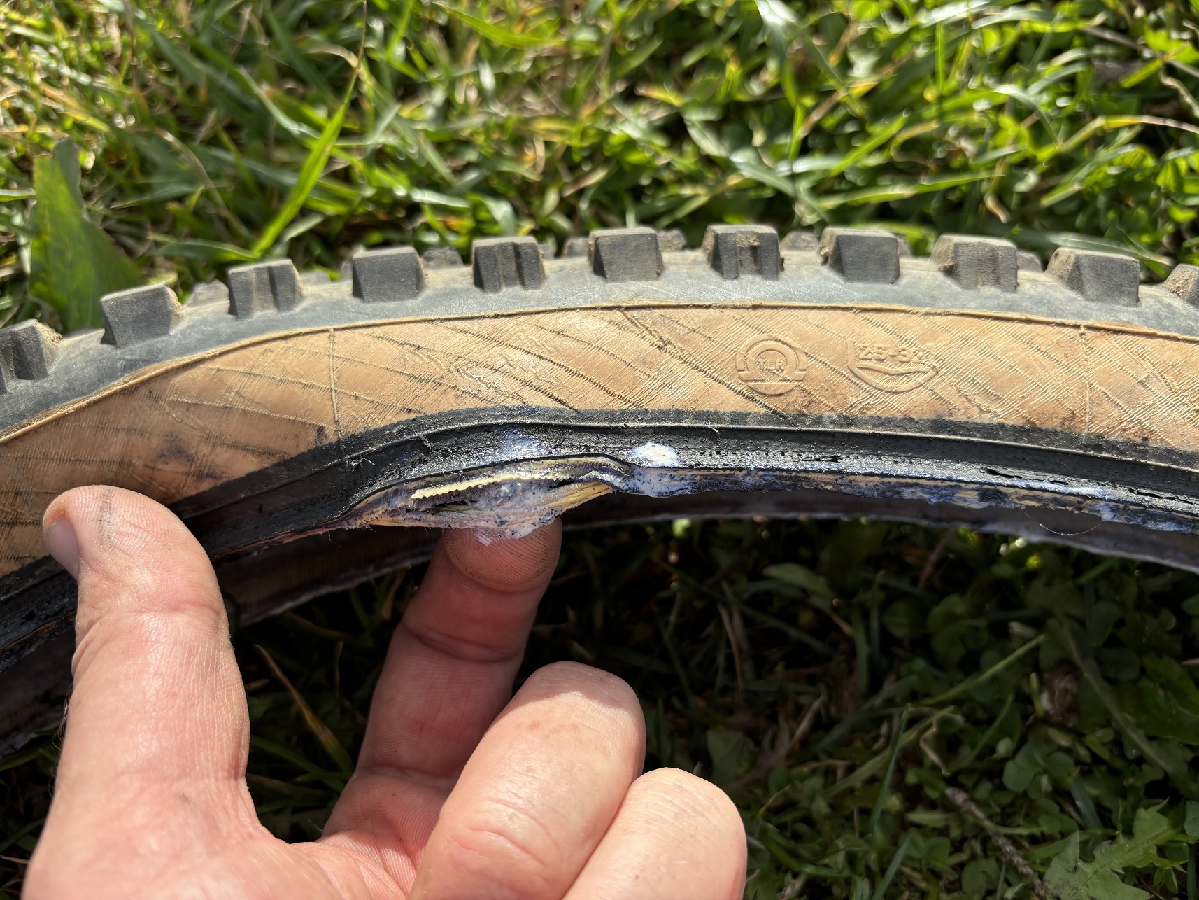

Die Aussage bleibt trotzdem die gleiche: beim Ibex am Vorderrad reißen schneller die Stollen ein als bei anderen Reifen montiert auf dem Hinterrad.
Gestern hab ich nochmal meine Kombi Aquila vorne und Ibex hinten am anderen HT nach guten 2000 km geprüft: der Aquila vorne ist weniger eingerissen als der Ibex vorne am Trail-HT, der Ibex hinten sieht ungefähr so aus wie auf den Bildern in Post #822.
