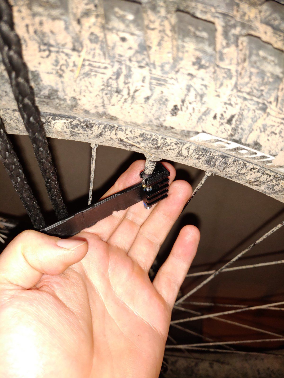

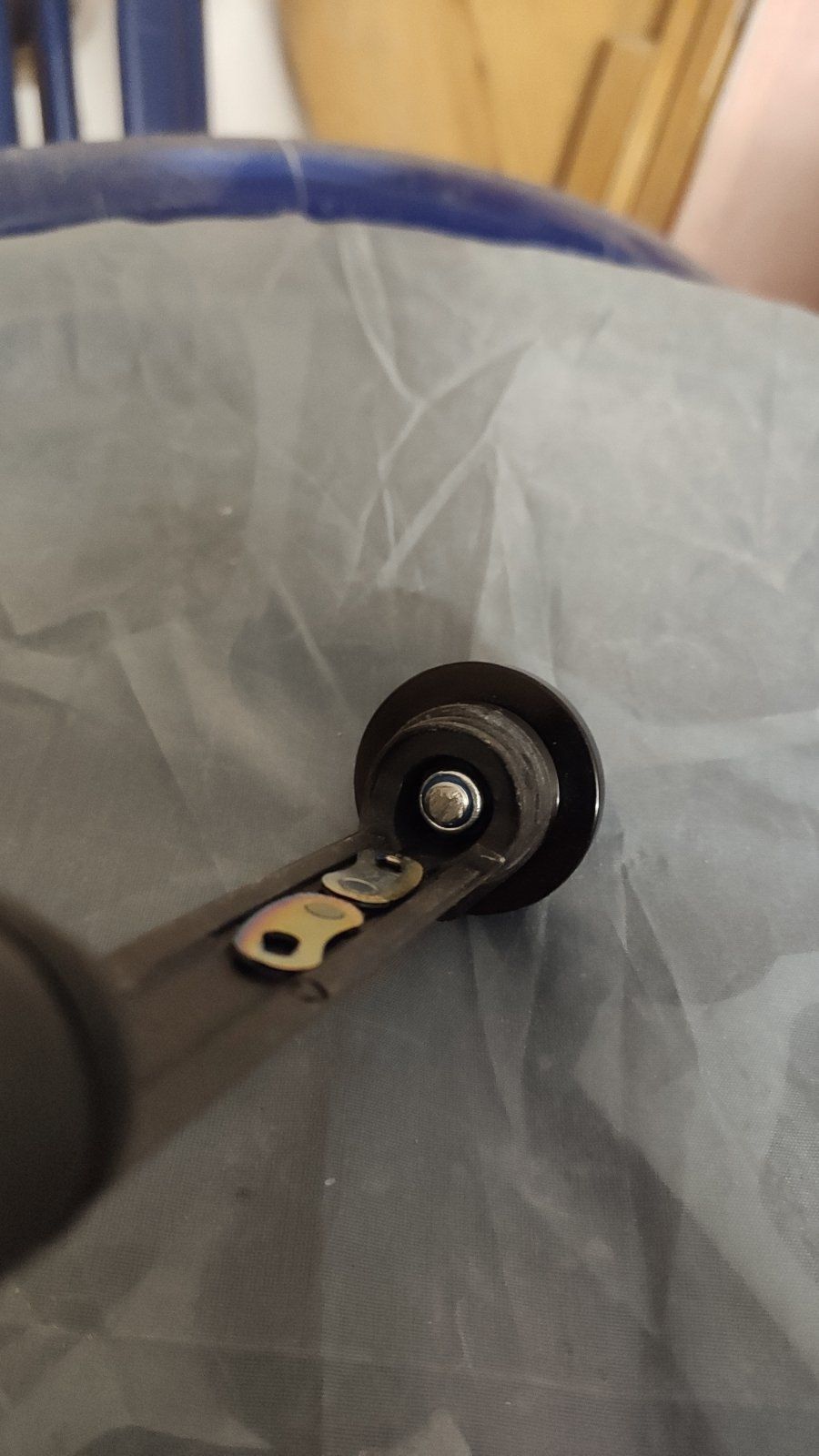

Weiß jemand, ob der Kettennieter des V2 Tools auch mit 12er Antrieben zurecht kommt? Beispielsweise eine GX Eagle?
Konnte dazu bisher nichts finden.

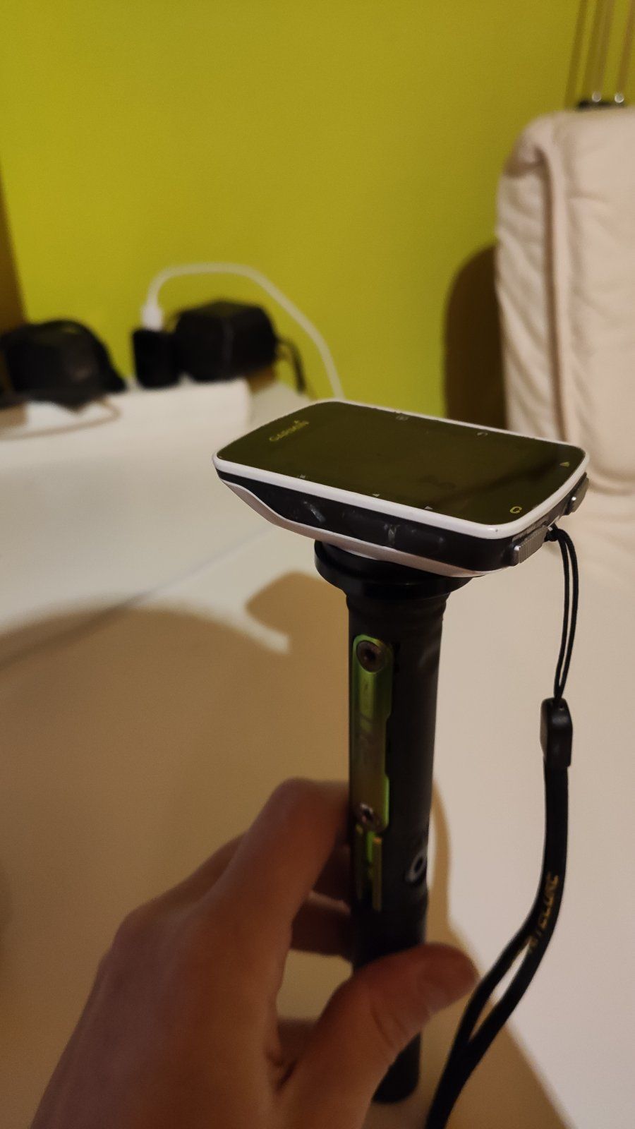

Ja zum einen beim fahren und zum anderen wenn du das Garmin abmachst. Hast du den Kopf des Oneup verändert sprich abgesägt oder Ähnliches, da ich nichtmehr die Lasche sehe. Wenn du mal ein Bild vom installierten Zustand hast zeig mal bitte
Da ich auch immer das Garmin nutze habe ich es mit der 76projects Halterung ans Oberrohr gemacht. -> Nachteil bei einem Sturz kann jedoch sein, dass die Halterung bricht und man nicht nur das Insert wechseln kann wie beim K-Edge Garmin Mount.
Der Kopf ist noch dran die Lasche ist nur kleiner als die Top-Cap.
Beim fahren hab ich es wie gesagt noch nicht getestet, beim anmachen kann man an der Top-Cap und der Lasche halten und man bekommt den Garmin leicht ab.
Ein Bild in eingebautem Zustand kann ich heute Abend noch nachliefern
Ich finde die Idee echt gut aber mir persönlich baut es zu hoch auf dann. Und der 1030 ist nochmal deutlich größer und schwerer. Bin mal gespannt ob du kein verdrehen auf rumpeligen Abfahrten bekommst. Das an der Pumpe genaiö
Ja ist leider wirklich echt hoch. Eine Möglichkeit wäre auch gewesen das plastikinsert aus der Top-Cap irgendwie auf das Tool zu kleben oder mit Hilfe der 2 winzigen schrauben darauf zu befestigen. Das müsste ca 0,5-1cm sparen.
Zum Thema mit dem Verdrehen gebe ich nach der nächsten Ausfahrt mit dem Rad Rückmeldung. Das kann aber noch etwas dauern...
