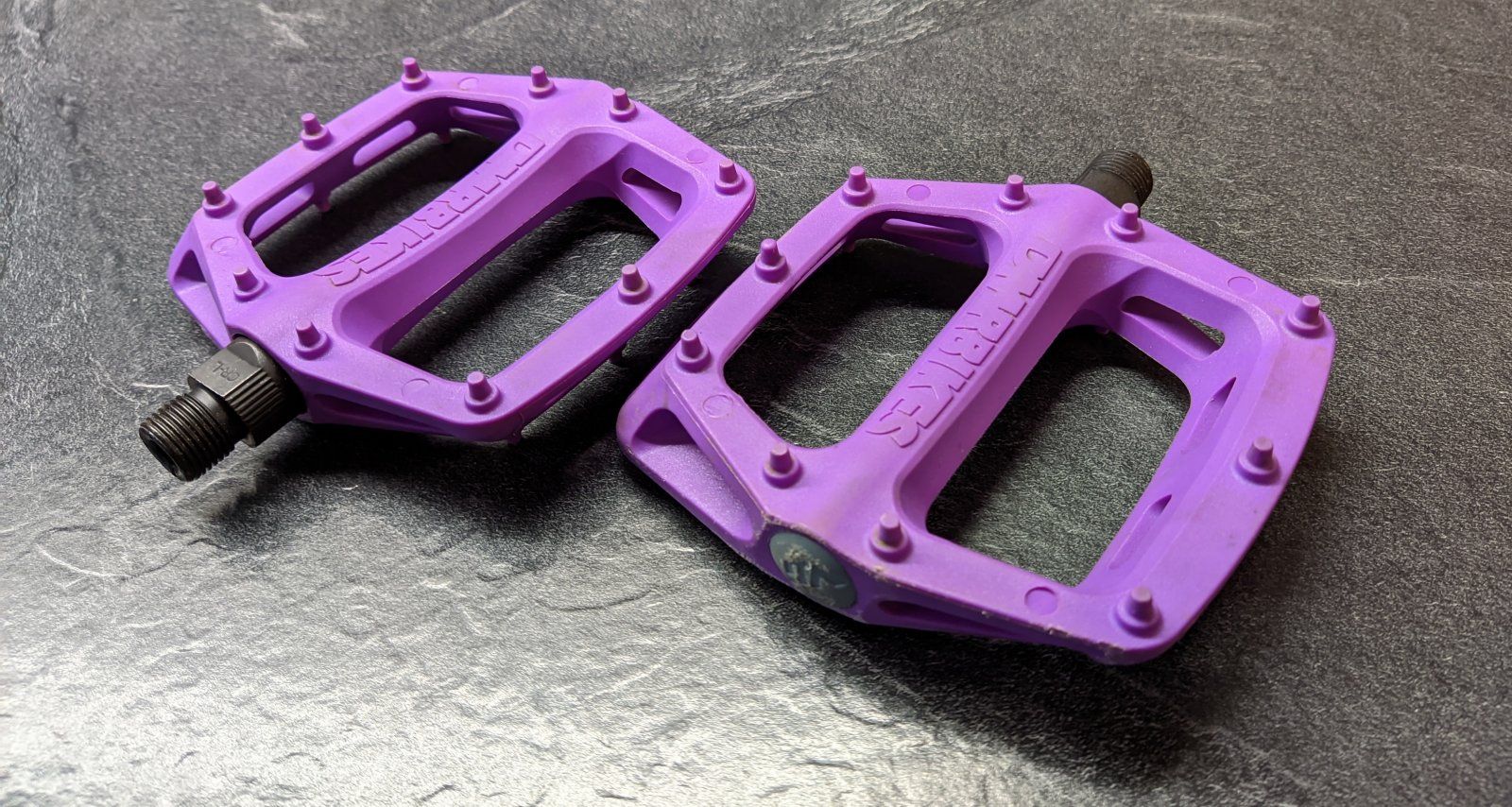

@Silly thx - Alternativen zu wissen is immer gut. Hatte bisher immer Nylon bzw. Kunststoffpedale und bin auch echt zufrieden damit. Momentan am anderen Bike die Chinakopien der Oneup und null Probleme damit.

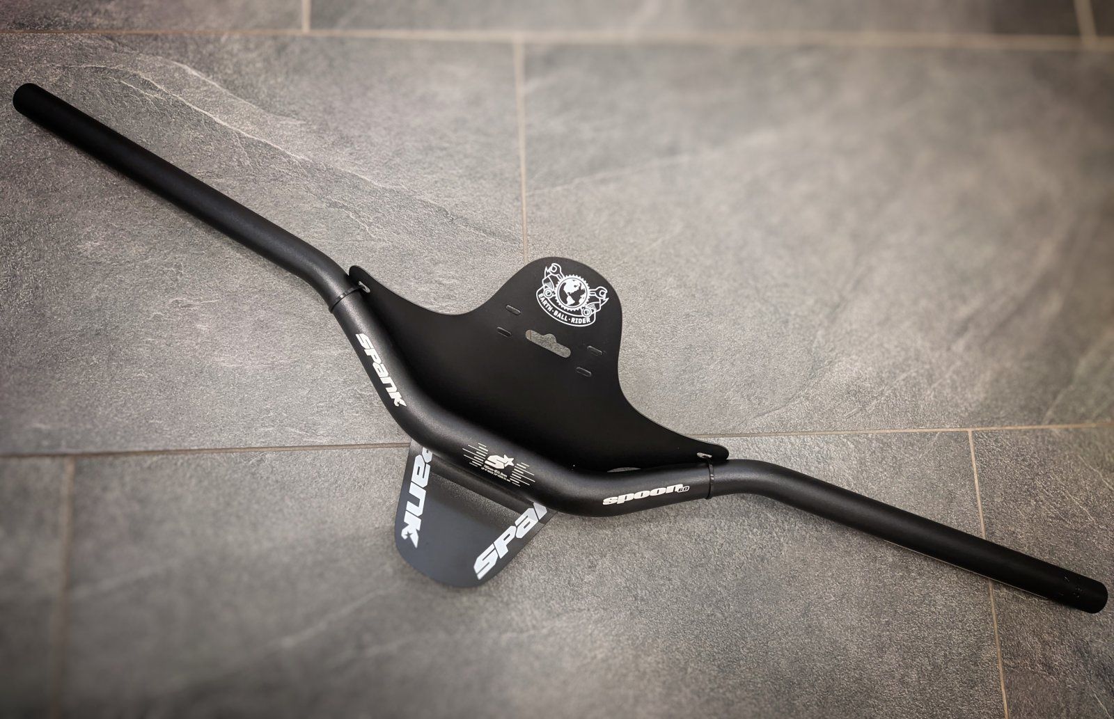

Thema Lenker hätten wir noch.
Hatte ja weiter vorne schon den Ergotec Riser angedacht - auch da ich anscheinend relativ empfindliche Handgelenke hab und einen größeren Backsweep als die üblichen 8-9 Grad haben will.
Hab mir den aber nochmal genau angeschaut und festgestellt das mir die Form von dem so überhaupt nicht zusagt.
Also die verfügbaren Optionen mit ordentlich Rise und billig nochmal sondiert.
Herausgekommen ist der Spank Spoon Riser 60
