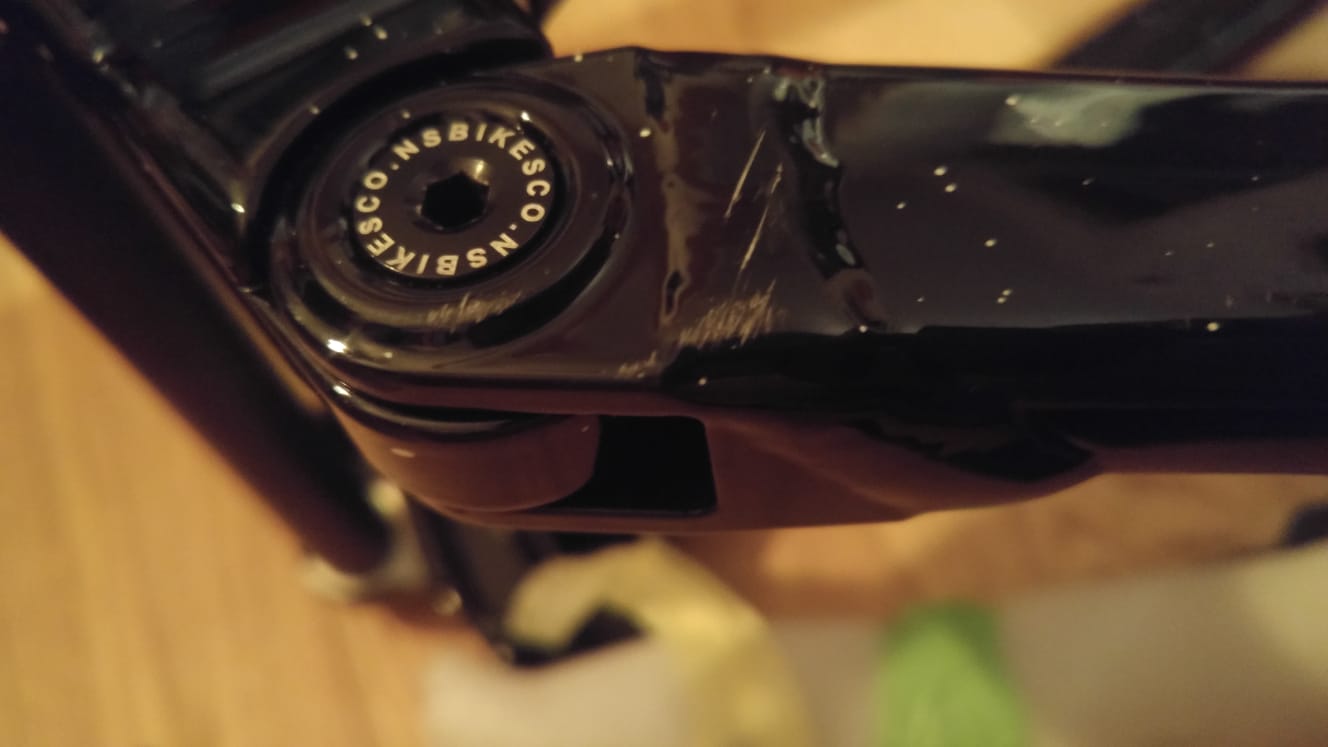

Moin, mal noch eine Gesamtwertung meinerseits.
Wie schon erwähnt, hatte ich den Alurahmen, quasi vergünstigt gekauft.
Nach dem ewigen hin und her hat NS BIKES es leider nicht geschafft mir einen komplett intakten Rahmen zu liefern,
Kratzer siehe Bild.
Der Steuersatz passte natürlich auch nicht von der Höhe, was mir zuvor auf meine Anfrage zugesichert wurde....
Daraufhin hatte ich erneut eine mail an meinen Ns bikes Kontakt geschickt, auf welche keine Antwort mehr kam. Zwei wochen später schickte ich eine Erinnerungsmail, welche auch ignoriert wurde.
So weit so doll, meine Nerven sind ziemlich am Ende gewesen, ich hatte einfach keinen Bock mehr, hab das Ding aufgebaut, hab mir den entsprechenden Steuersatz zusammengesucht und bin das Teil einfach wieder gefahren.
Anfang des Jahres hatte ich den noch intakten Hinterbau inseriert, hierzu habe ich inzwischen zwei Anfragen erhalten, welche Probleme mir der Rahmen gemacht hat, sie selbst klagten beide über Lagerprobleme. Leider findet man auch hierzu nichts im Netz.
Seit dem mangels Zeit war ich nur einmal im Bikepark Elstra und wahrscheinlich ca. 30 mal an meinen Hometrails etc. unterwegs.
