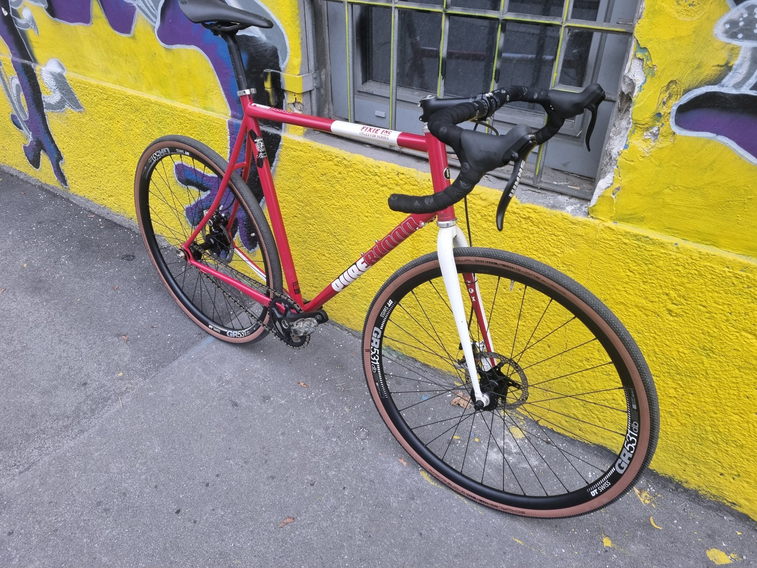

PAUL hat 52mm bei den 135er Naben. Nur die 148 WORD boost kommt auf 55.Also wenn die Pauls ne ähnliche Kettenlinie haben, wie die Surlys dann wird das knapp. Meine Surly ist bei 54mm KL, das ist MTB-Standard. Mit einer Road-Kurbel (Sugino) hab ich das nur knapp mit einer 122mm Innenlagerlänge geschafft - mit entsprechenden Q-Factor.
Bin gespannt, wie's weiter geht mit dem Salat!
