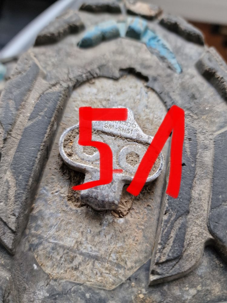

ich bin aktuell am überlegen, wie ich im Notfall aus meinem SPD Klickies leichter rauskomme.
Problem: Auf XAlps oder sogar meinen "Hometrail" gibt es immer wieder stellen, die vom Kaliber "Alles-Oder-Nichts" sind. D.h.: ich fahre eher langsam, daher nicht super stabil und mit erhöhter Kippwahrscheinlichkeit. Aber in den Bergen heißt es dann gerne mal 20-200 hm den Hang runterfliegen (not good).
Ich fahre seit 3 Jahre SPD Klickies und bin zu 99% mega happy, aber bei gewissen Abschnitten steige ich halt immer wieder ab.
Dachte bislang, dass ich bereits SH56 (Multirelease) fahre. Denn: Die Cleats sind Silber.
Aber wenn ich mir das ansehe, meine ich, sind das SH51... (oder kann ich nicht lesen?)
Jetzt bin ich verwirrt: Hab ich silberne SH51 montiert?! Dachte die gibt es nur in schwarz.
Warum ich frage: Wenn ich bereits SH56 montiert habe... dann bleibt mir eigentlich nur noch der Umstieg auf CrankBrothers Easy Release system, wenn ich bei Klickies bleiben will, die aber leichter auslösen. Oder?
Ich hab keinen Bock mehr, aus Schiss in den Abgrund zu kippen, weil ich nicht schnell genug aus den Cleats komme, abzusteigen :(
Danke für Eure Meinung, ob ich da nun SH51 oder SH56 montiert habe.
p.s. kann ich irgendwie an der Bauweise überprüfen ob ich SH51 oder 56 habe? Finde dazu nichts im Internet

Der Gedanke kam mir auch schon, xxxT. Kann es bislang nur nicht glauben, dass sie komplett silber werden bei verstärker Nutzung.
Hab die Cleats jetzt nochmal abgeschraubt: da sind noch schwarze Reste zu sehen. Krass - hätte ich nicht gedacht.

Ist die Frage ein Fake?
Deutlicher kann man die 51 wohl kaum abbilden.
Es läßt sich aber immer leicht testen weil man mit dem 56er Cleat den Fuß nach oben aus dem Klicki raus reißen kann. Voraussetzung ist natürlich eine entsprechende Einstellung.
Die Farbe spielt keine Rolle nur die Zahl gilt.

Doch.
hahaha ok, das hab ich verdient. Asche über mein Haupt... :anbet:
