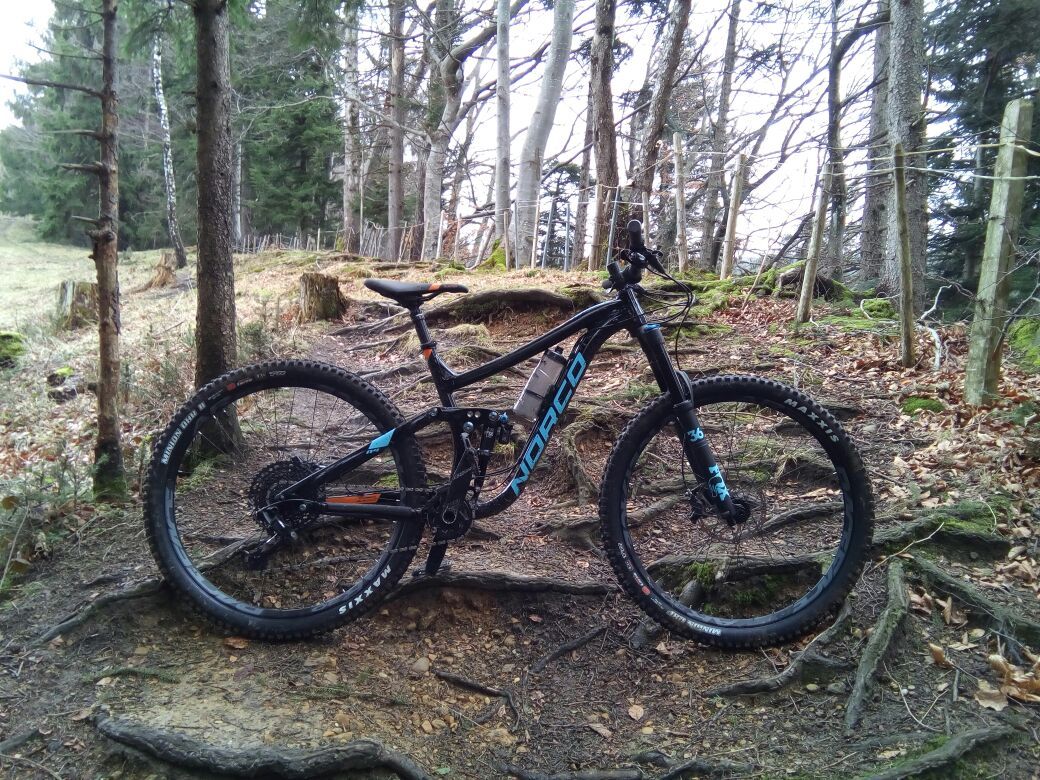

Nach den ersten ca. 10 Ausfahrten hab ich mich komplett in das neue Range verliebt. Hammer wie die 29er selbst dem gröbsten Gelände den Zahn ziehen. Geschwindigkeitsbeschränkung scheints keine mehr zu geben. Durchschläge des Fahrwerks hab ich noch nicht provozieren können. Mein Giant ReignX ist auf dem gleichen Trail mehrmals durchgeschlagen pro Abfahrt und das obwohl es mehr Federweg hatte.
Und das ganze bei immer noch guten Uphill-Fähigkeiten. Das Giant ist deutlich schlechter berghoch gerollt.
Hatte davor wirklich Angst ob der Schritt von einem Dher und einem Enduro hin zu einem 29er Enduro sinnvoll ist. Aber das Range dürfte für mich im Bikepark völlig ausreichen. Ich hoffe einfach mal, dass es Landungen ins Flat auch abkann.

@Toni Dark: Das Range kann was. :daumen: Geht vernünftig bergauf und wie der Teufel bergab. :love: Scheint leider in D einen rel. schweren Stand zu haben. Wird zu Unrecht viel weniger wahrgenommen als manch andere LT 29er.
Bis letzten Winter hatte ich noch ein 26er Demo. Das hat mit dem Norco seine Daseinsberechtigung ziemlich verloren. Einerseits kann ich einem mindestens gleich schnellen Kollegen mit seinem Demo auf der DH Piste mit dem Range genauso am HR bleiben. Andererseits fährt sich das Range mit den grossen Laufrädern so anders und für mich besser, dass mir das Demo und die kleinen Räder fremd wurden und ich einfach keine Lust mehr hatte, überhaupt damit zu fahren.
Das ist der Punkt, wo du merkst, dass du effektiv weniger Federweg hast. Ansonsten hat man ja dank der großen Räder und den besseren Überrolleigenschaften das Gefühl von mehr Federweg als es tatsächlich ist. 150 hinten sind's aber immer noch, damit geht schon was. Ausserdem kann man die Landung hardtail-mässig timen, HR zuerst und abfangen. Mit beiden Rädern gleichzeitig ins Flat hat einem der DHler halt noch verziehen. ;)
