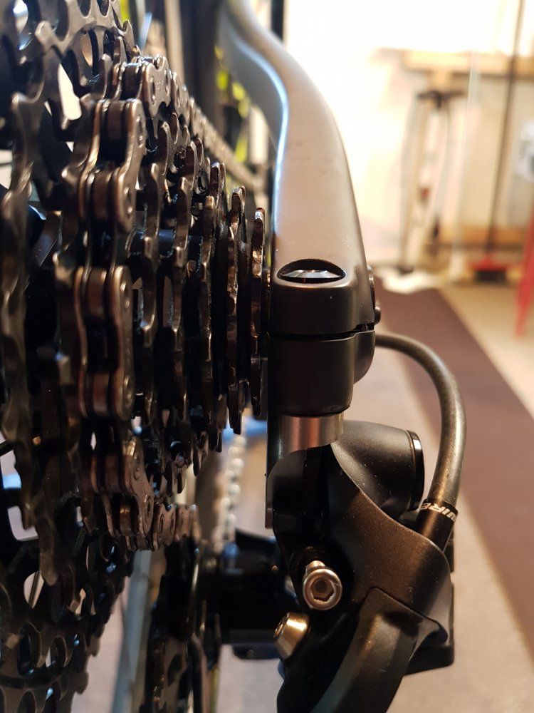

Ich habe noch ein kleines problem mit der nabe hinten. Wenn die kette im untersten ritzel ist, klempt sie am rahmen fest.
Nabe ist eine Sram mit xd body142mm und 10-42 kassette
Bild im anhang. Bei meiner freundin am sight carbon hats deutlich mehr abstand.

Das passt nicht.
Ich nehme an,
dass sich das Hinterrad bzw. die Nabe einfach in die Achsaufnahme stecken lässt und beim zuschrauben der Achse sich der Hinterbau nicht zusammen zieht - weil eben alles passt und nicht etwa irgendwelche Nabenkappen verkehrt sind.
Die für die Nabe passende XD Aufnahme wurde korrekt auf den Freilauf gesteckt...
Die Kassette wurde korrekt auf die XD Aufnahme montiert und kräftig verschraubt.
Ich weiß, eigentlich kann man da nix "falsch" machen, aber irgend etwas passt da offensichtlich nicht.
Die Nabe misst 142mm hab ich nachgemessen. Den Hinterbau ziehts nicht zusammen. passt alles soweit. Die Kassette war schon auf dem LRS als ich ihn gekauft habe. werd mal alles zerlegen und nochmals prüfen.
so ich glaub ich hab das Problem gefunden. Da mein Budy Speci Händler ist und ich von ihm den Roam 60 LRS habe, hatt der natürlich eine 142plus Nabe verbaut.... so nen mist, jetzt muss ich wohl einen Anderen LRS suchen, oder umspeichen lassen.
