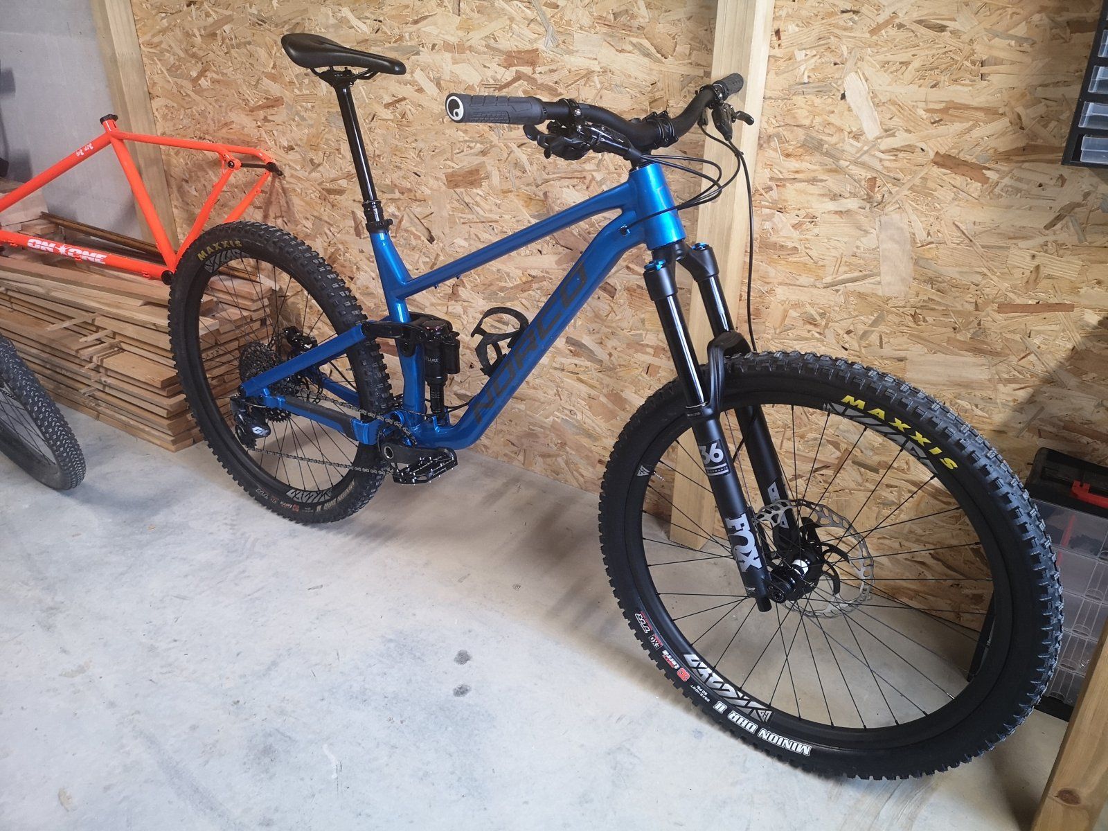

Norco Sight 2020
14,2kg mit nem s Rahmen. Und bei den Teilen bin ich so weit in die Trickkiste, dass ich fast nich mehr raus gekommen wäre...
einen hab ich hier noch:
Sind die sooo viel leichter? Aber Hauptsache du sparst da nich die falschen Gramm ;)
ok ok, einen noch, aber dann muss Schluss sein ;)
