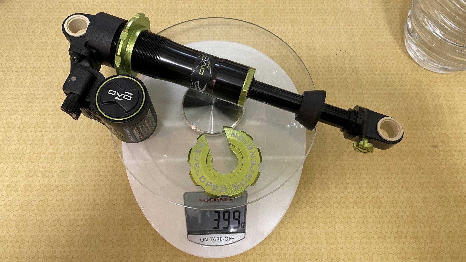

Falls noch aktuell, hier das Gewicht vom Jade X 230x65(60) abhängig vom Federteller. Auf dem Bild ist glaub der Spacer für 60mm Hub mitgewogen.
Oben Unten
