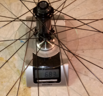

Die Newmen SL X.A.25 sind angekommen (Spezifikation wie auf der Newmen Homepage).
Gewicht 29 Zoll Boost für SRAM XD ohne Tubelessband in Summe: 1448g!
Hallo!
Das Hinterrad scheint ein wenig leichter zu sein, als auf der Webseite angegeben, meins hat in derselben Ausführung auch nur 764g (782g lt. Newmen)
Das Vorderrad in NonBoost hat 671g (677g lt. Newmen)
Also alles im grünen Bereich mit den Gewichtsangaben bei Newmen!
Dass der Unterschied zwischen Boost und NonBoost bei 29 Zoll und 27,5 Zoll und auch bei den Einzelgewichten der Naben jedesmal ein wenig anders ist, zeigt auch, dass wirklich jedes Laufrad gewogen wurde und dann die Werte stur (ohne Optimierungen oder Umrechnung von Boost auf NonBoost z.B) auf die Seite übertragen.
(Unterschied ist ja jeweils nur die Nabe)
