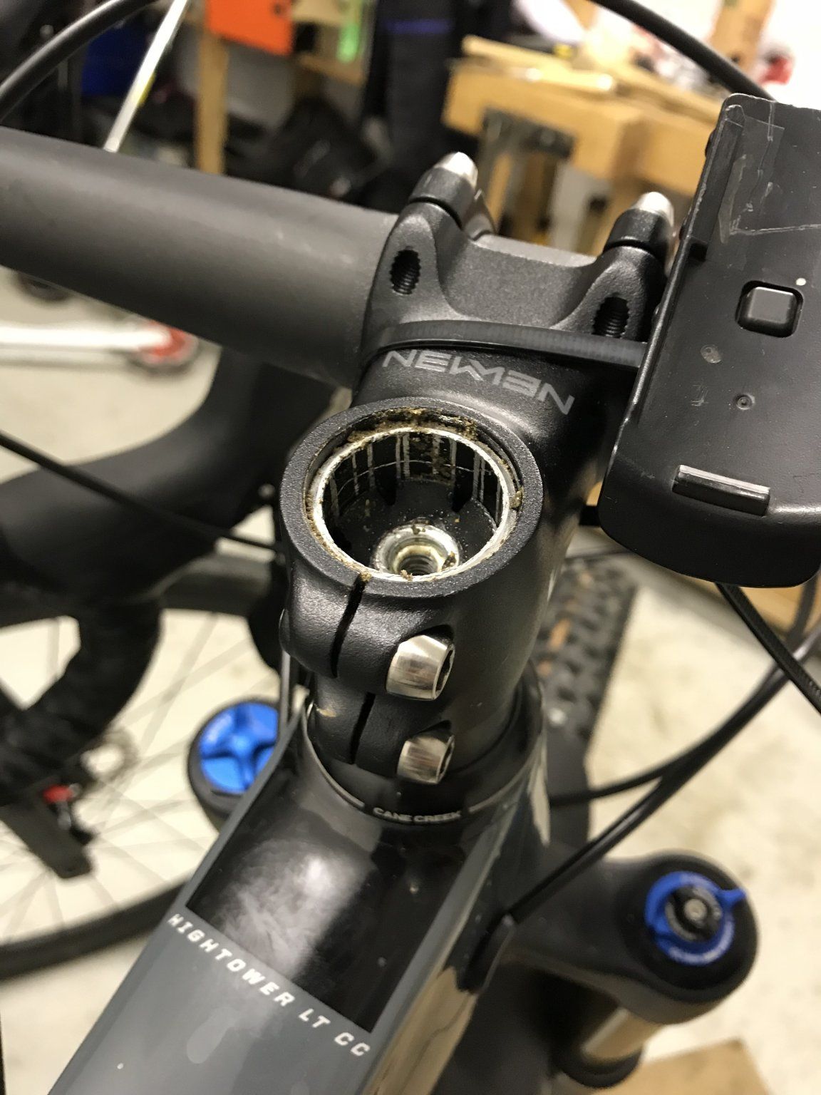

Hallo
Ich fahre diesen Vorbau seit gut 2 Wochen. Ich habe die Schrauben der Gabelschaftklemme alternierend mit dem richtigen Drehmoment festgezogen. Leider lösen sich die Schrauben nach ruppiger Fahrt immer wieder. Soll ich Loctite Mittelfest Blau verwenden oder habt Ihr einen anderen Tipp?
Marc
Hallo
Marc
Wie weit steckt der Vorbau auf dem Gabelschaft?
Mach mal die Aheadkappe runter und ein Bild von oben.
Dass sich der Schrauben einfach so lösen kann NICHT sein.
Anbei das Bild.
