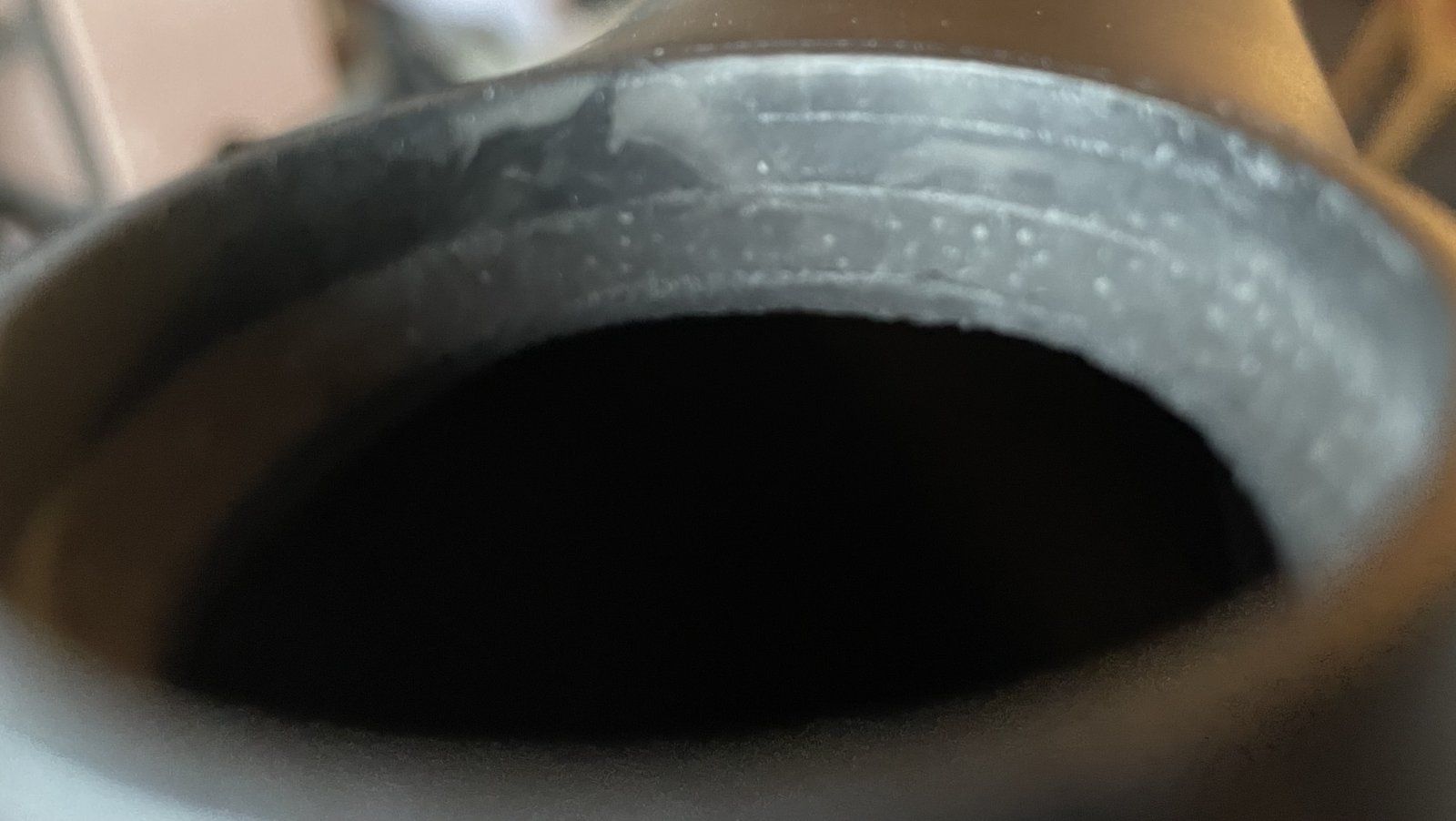

Ich habe nun einen Rahmen mit Produktionsdatum 24.05.22 und hier wurde scheinbar tatsächlich der "Steuersatzsitz" überarbeitet... vorheriger Austauschrahmen war aus Januar 22 und hatte leider noch das altbekannte Problem.

Wie sieht diese Überarbeitung aus? Hast mal a paar Fotos gemacht?

Bei mir war nichts dabei. Ebenso Produktionsdatum 24.05.22.
Sieht für mich gleich aus. Da stoßen sogar zwei Lagen Carbon zusammen, genau da wo sonst auch der Riss ist.

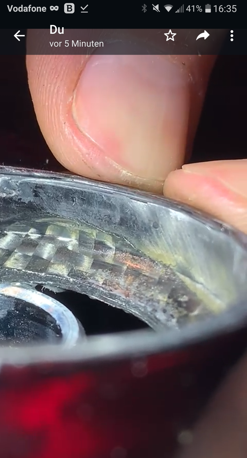

Ich glaube es hat mich auch erwischt? Wenn man leicht mit den Daumen von oben drückt, sieht man etwas Bewegung im Spalt, wenn die Oberfläche leicht feucht ist. Oberer Steuerlagersitz in Richtung des Oberrohrs/nach hinten...😣
Bin nun endlich mal dazu gekommen:
Ich habe das Gefühl, dass besonders zum Oberrohr hin jetzt deutlich mehr Material ist und der Bereich nun "fließend" übergeht - lässt sich echt schwer beschreiben...
