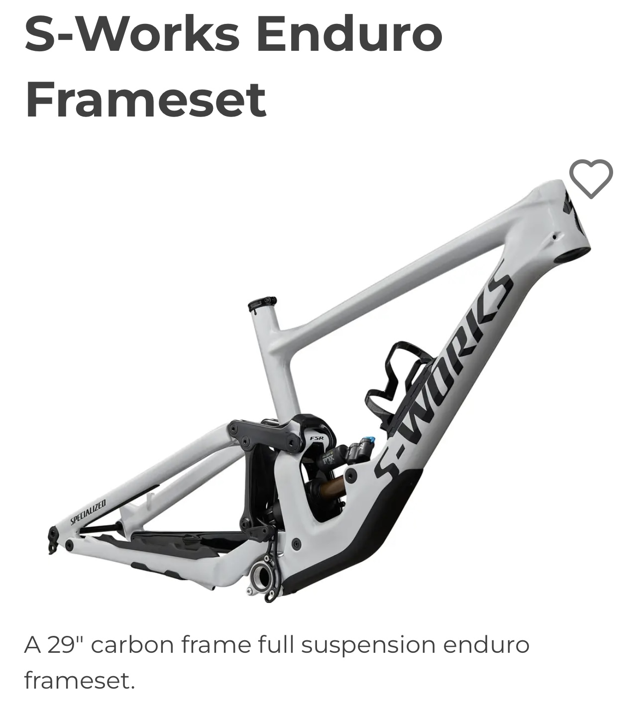

Hallo Leute, kurze Frage. Seit wann gibt es wieder die weißen S-Works Rahmen? ich bekomme jetzt zum 2ten mal einen Austauschrahmen. dieses mal aber nicht den schwarz weißen(den mittlerweile ja fast jeder bekommen hat) sondern eben einen weißen der aussieht wie die ersten S-Works aus 2020?! bekomme ich jetzt einen 2020er Rahmen der mit ziemlicher Sicherheit wieder defekt sein wird oder gibt es jetzt wieder aktuelle Rahmen in weiß? Sg
Hallo Leute, kurze Frage. Seit wann gibt es wieder die weißen S-Works Rahmen? ich bekomme jetzt zum 2ten mal einen Austauschrahmen. dieses mal aber nicht den schwarz weißen(den mittlerweile ja fast jeder bekommen hat) sondern eben einen weißen der aussieht wie die ersten S-Works aus 2020?! bekomme ich jetzt einen 2020er Rahmen der mit ziemlicher Sicherheit wieder defekt sein wird oder gibt es jetzt wieder aktuelle Rahmen in weiß? SgAnhang anzeigen 2089365
weiß ich net, sieht aber h<mmergeil aus.
Kurzes Update von meinem Rahmentausch:
Superschneller support dieses mal von Specialized! Letzten Mittwoch reklamiert-->heute den neuen Rahmen erhalten.:i2: Meine Befürchtungen stellten sich als grundlos heraus, der Rahmen hat das Produktionsdatum 3/2024 mit dem bereits verbesserten Lagersitz.Dieses mal kam der Rahmen mit Steuersatz,Schaltauge,Hinterradachse,Flaschenhalter und Sitzklemme... Tip Top!
Der Rahmen sieht in real auch sehr edel aus, es ist kein weiß sondern eher
Creme/FlipFlop. :D Schönen Abend noch!:bier:
