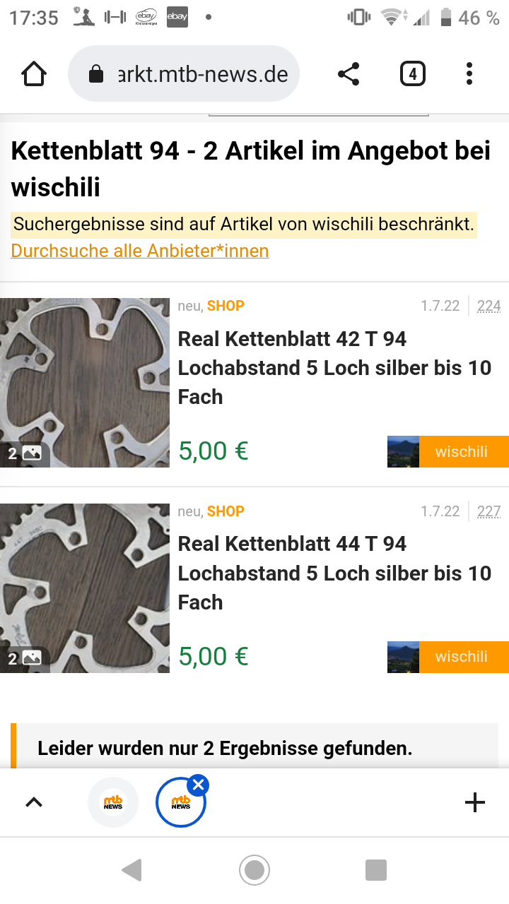

Der Verkäufer hat übrigens 2 von den Kettenblättern online. Vielleicht macht er dir ja einen Paketpreis bei anvisierten 5€ VHB je Kettenblatt 🙈👍
