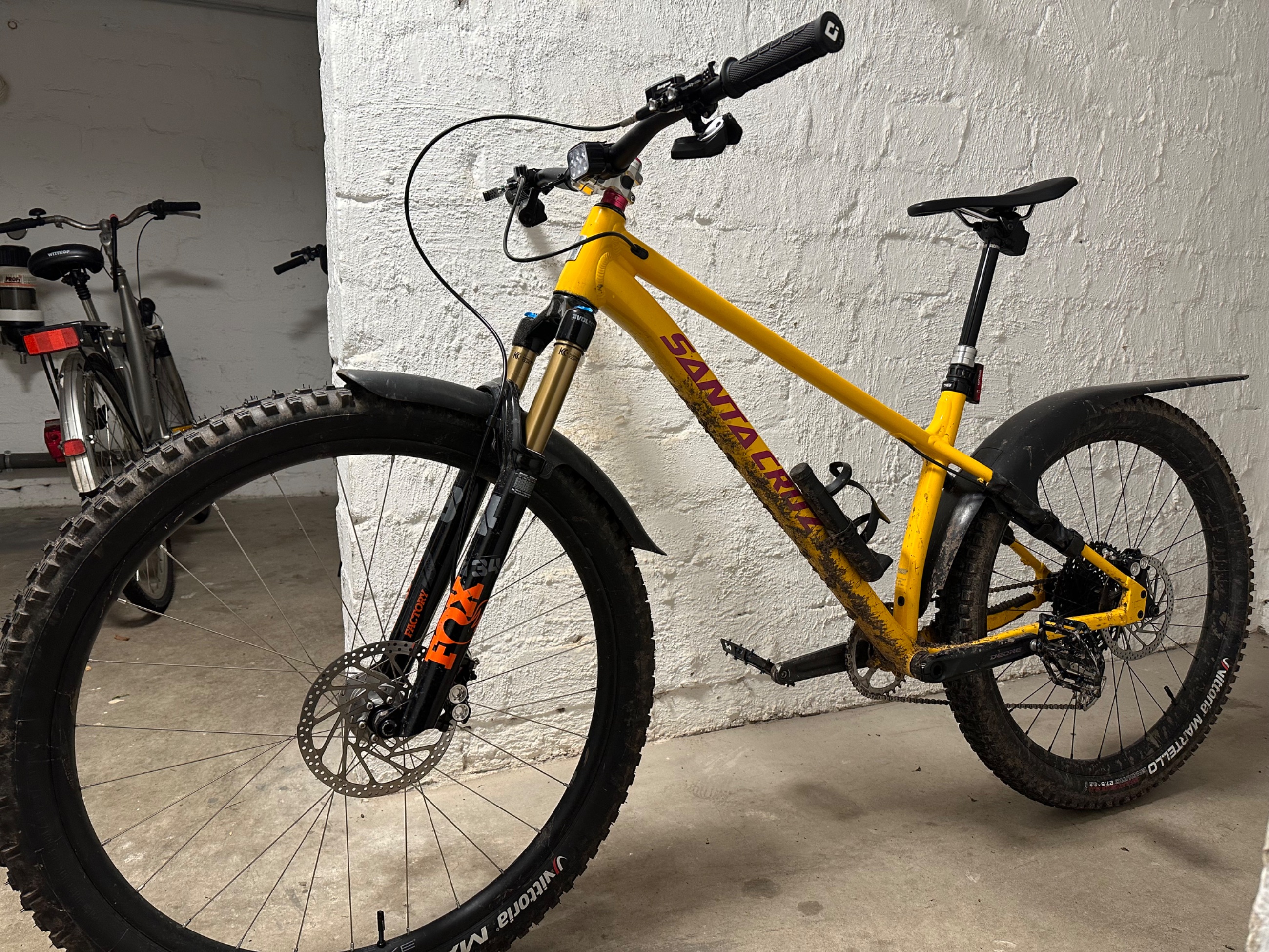

Also ich fahre am Chameleon 74,4 grad mit 130mm und Mullet und sogar längeren kettenstreben. Und das ist grenzwertig, an steilen Rampen bzw um ehrlich zu sein, nicht das Optimum, da bräuchte es einen steileren Sitzwinkel. Den erstens merke ich wie ich Kraft nicht optimal übertragen kann und B steigt trotz meiner längeren Ketten streben und meines etwas steileren Sitzwinkels im Vergleich zum hier dargestellten Cotic meine Front leicht an. Der von Cotic wäre mir eindeutig viel zu flach
Dh also mit mit den kürzeren Ketten streben des Kotik und dem flacheren Sitzwinkel wären steile Rampen
