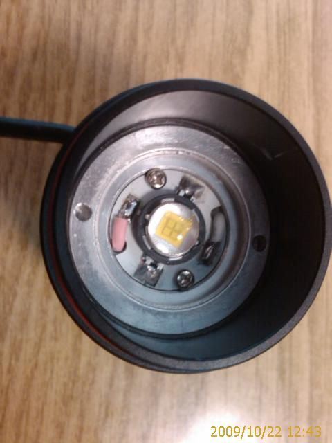

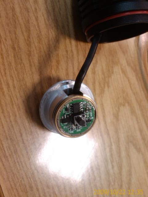

So, sollte von der Größe passen.
Der Kupferring, in dem die Elektronik ist hat einen Aussendurchmesser von 25mm.
Ich werde meine Lampe jetzt mal umbauen.
Ich habe noch nen Z-LED P7 D-bin herumliegen und werde die LEDs mal austauschen.
(PS: C-bin wie die DX Lampe hat, macht nur 700 lumen, nicht 900 wie behauptet wird)

Ahhh super! Danke fürs messen! :daumen:
Hab da ein Projekt im Hinterkopf:
Entweder den oben verlinkten Treiber + eine D-Bin Led einbauen :daumen:
oder:
das 39mm 7up XP-G PCB mit selfmade Heatsink und einer noch nicht näher spezifizierten Elektronik einbauen!?:daumen::eek::daumen::D
Was hat die DX Lampe denn für einen Innendurchmesser?

Innendurchmesser am Anfang: 35 mm
Als Treibe empfehle ich dann allerdings folgenden:
http://kaidomain.com/ProductDetails.aspx?ProductId=6386
3 Stufen mit 5%, 35% und 100% und ohne sos oder anderen Schrott.
Das Ding habe ich auch noch zu hause rum liegen.

Achso, habe geraden mal Vorwärtsspannung gemessen,
die liegt gerade mal bei 3,2 Volt (nen bissl wenig)
Da werde ich am WE das Ding mal richtig durchmessen.
Bin ich mal auf die Strömlinge gespannt.
Nicht dass das nur ca 1,5 A sind oder eben 400 lumen.
Ohh, ohh, ohh.
Da müssen wir wohl mal an dem Ding rumlöten und den Strommesswiederstand austauschen; wenn meine Vermutung stimmt.
