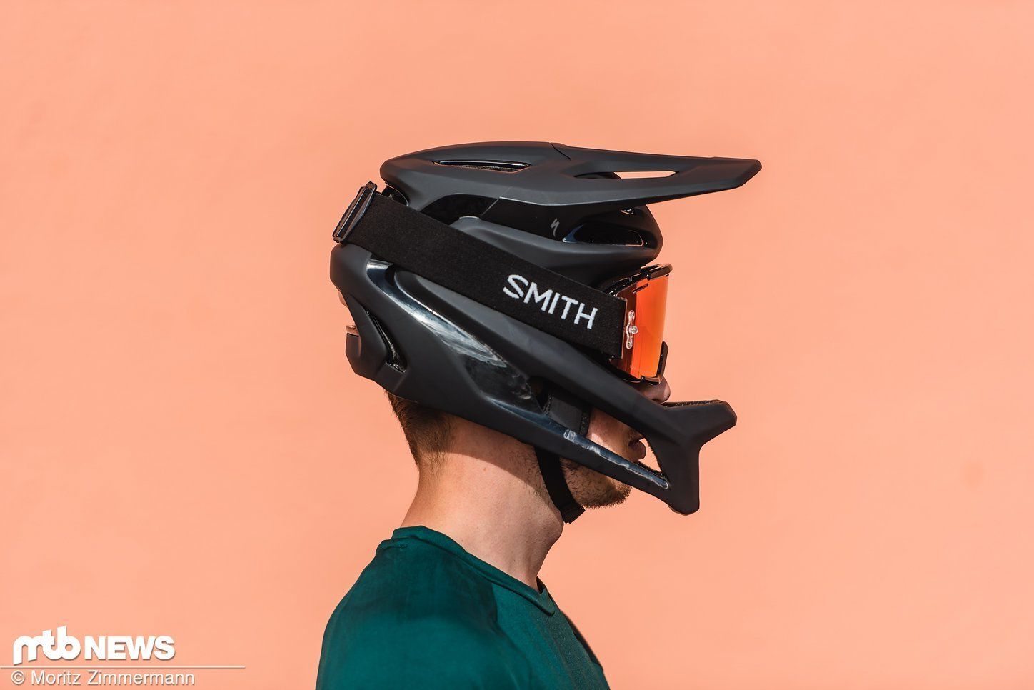

War an meinem ollen Cratoni nie ein Problem ...ansonsten netter Deckel...nur der preis ist mal wieder "Spezialised"
Bei meinem Fox ist der auch kein Problem, es ist vermutlich nur reine Kopfsache, dass ich nem Doppel-D-Ring mehr vertraue.
Ansonsten ja, krasser Preis, vor allem weil sie nicht einmal S-Works dranschreiben.
Der Preis wie immer Specialized und der Verschluss . Sieht irgendwie aus, eine Mischung zwischen TLD Stage und Smith. Ich würde mir nur wünschen das der neue TLD Stage den gleichen Verschluss und das gleiche System am Hinterkopf wie der A3 erhält. Da gibt es schon bessere Helme auf dem Markt die preislich attraktiver sind.

Wäre schon cool wenn neben Norm bestanden noch die Werte dastehen würden.
Also wieviel besser die Dämpfung eines "richtigen" ist.
Aber grundsätzlich sind das sehr interessante Helme, FF in leicht und mit Drehradl. Wenn dann noch ein richtiger Verschluss dran ist...

MIPS knackt wieder mal.
Viel Plastik, etwas windig.
Naja.
