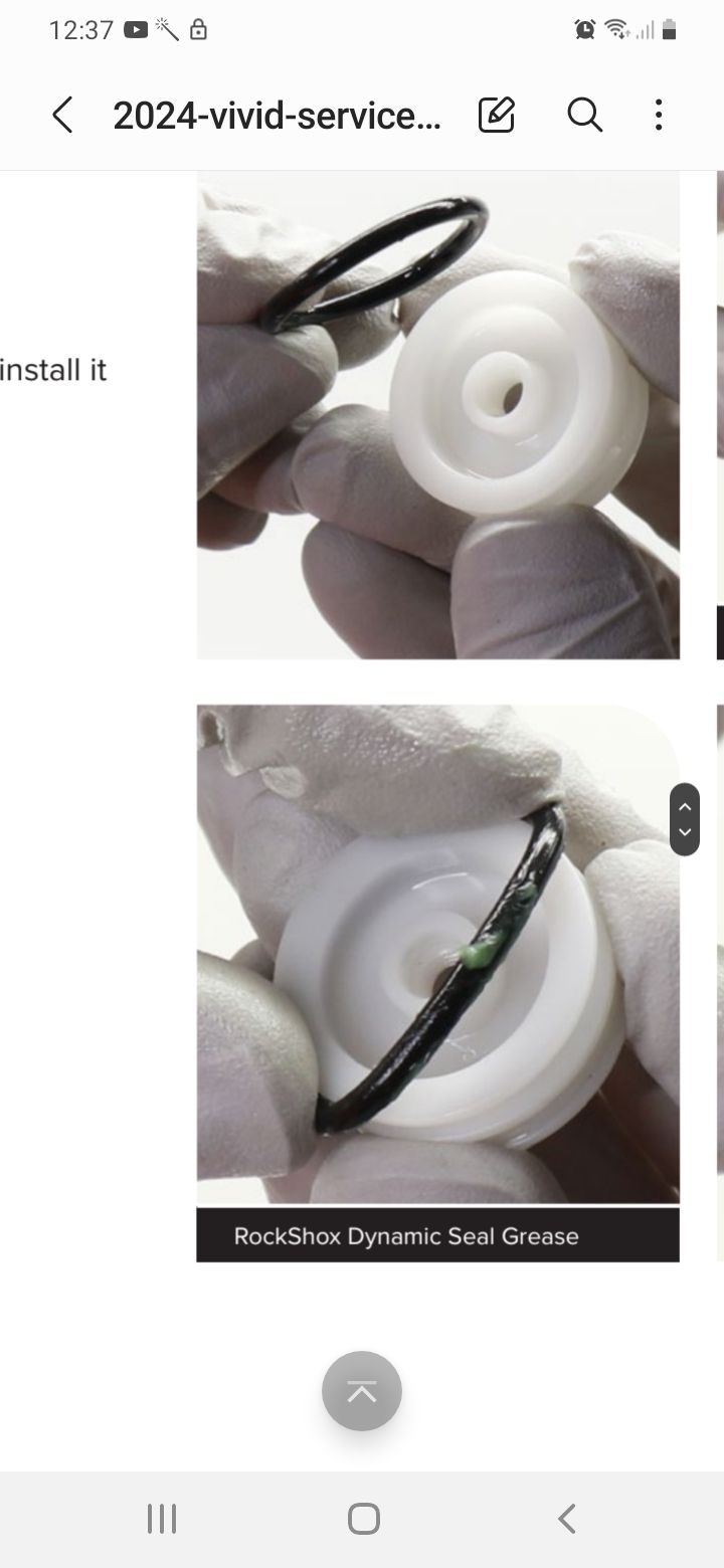

Ist schon mal jemand aufgefallen, dass der neue Vivid einfache O Ringe statt den sonst üblichen quad- bzw x- Ringen in der luftkammer hat ? Komisch, dass da nichts zu gesagt wurde. Klingt für mich daher eher nach einem Kompromiss

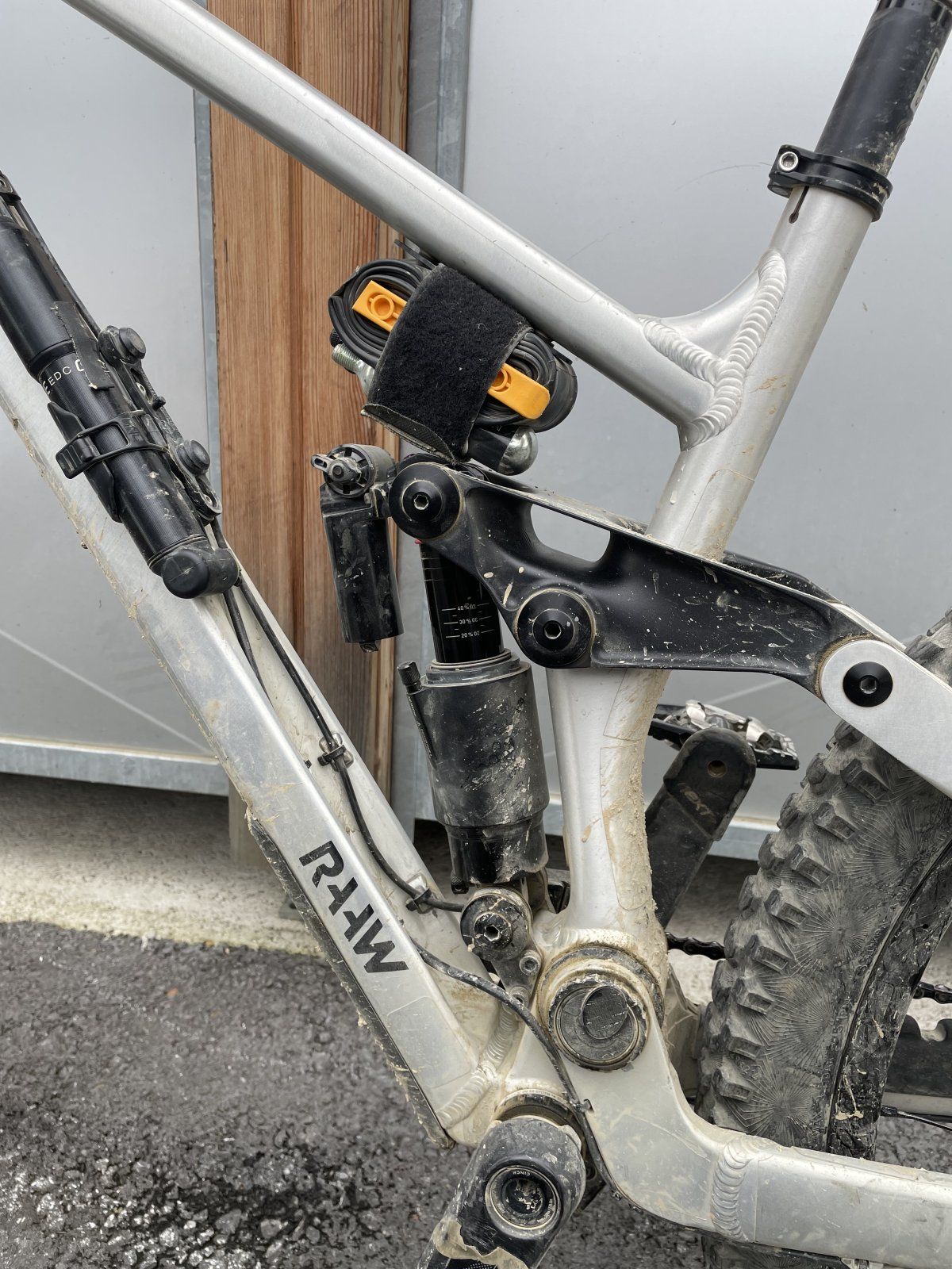

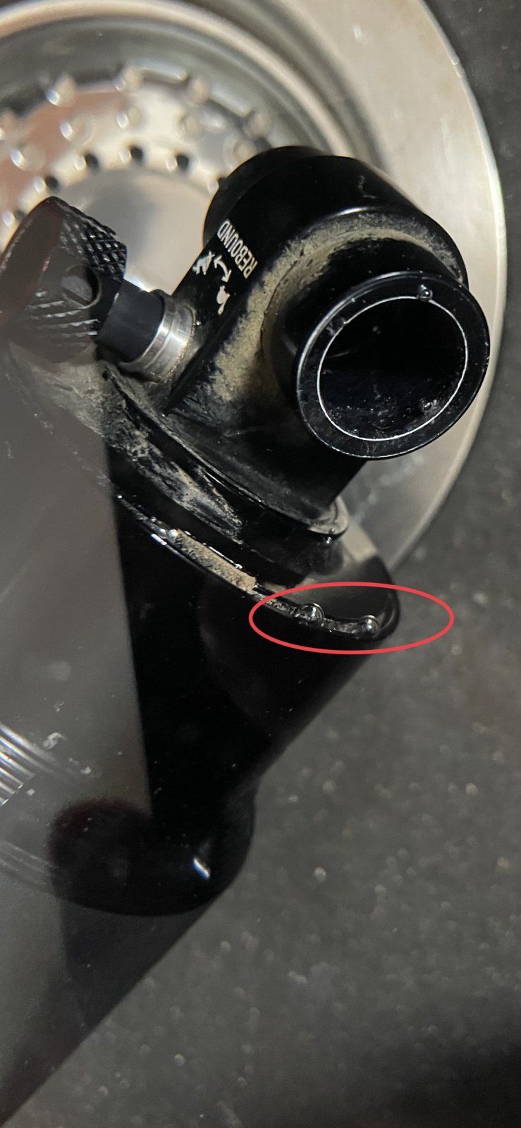

Ca. 5 psi über Nacht, nach einer Tour (2-3h) ca. 12-17 psi. Die Luft die in den Schlauch geht, ist natürlich schon abgezogen.
Der O-Ring sitzt auch richtig.
einfach einschicken, sowas ist ja nicht ungewöhnlich bei den ersten Chargen aus Großproduktion...,
